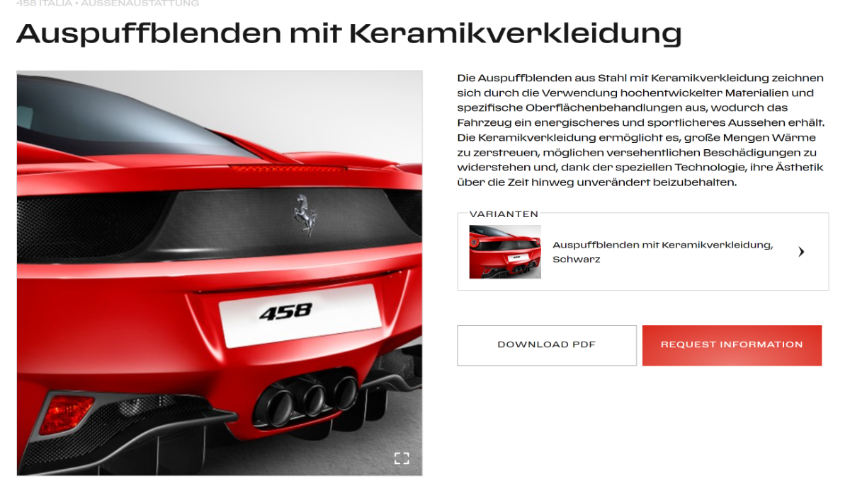

Meinst Du diesen?
Am 10.12.2021 um 09:17 schrieb Andreas.:
https://www.youtube.com/results?search_query=ferrari+458+oem+sport+exhaust
Da findet man allerlei Videos dazu - IMHO war es beim 458 aber "nur" schwarz lackierte Endrohre bei dieser Option. Der Sound an sich blieb gleich - selbes Layout, selbes Material, selbe Resonanz?
Kann mich da aber auch irren, aber von einer "lauteren" AGA für den 458 ab Werk (speziell beim Kaltstart) wäre mir nichts bekannt. Sowas geht eigentlich nur per manueller Klappensteuerung (meist dann auch ohne ECE Genehmigung).

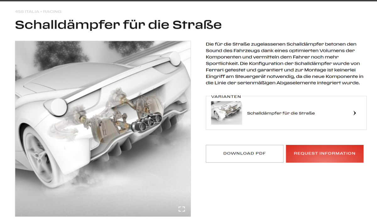

Du meinst eventuell das:
Meinst Du diesen?
genau, dass müsste er sein  :-))!
Gerne bringe ich Licht ins Dunkel, meine wenigstens das zu können. :D Der Sportauspuff waren nur "schwarze Blenden". Ganz toll verkauft, aber ohne hörbaren Effekt. Der "Schalldämpfer für die Straße" ist eben der Auspuff den es für den 458 immer gab ab Werk.
Ist von der Rohrführung immer gleich. Klappen gehen je nach Drehzahl, Fahrmodi und Gaspedalstellung auf und zu. Natürlich hat man in den niedrigen Drehzahlen mehr Sound mit einer Fernbedienung oder weiteren Klappensteuerung. Man hat ja dann die Klappen immer offen auf Wunsch. Die Abgase der Zylinderbänke treffen sich bei offenen Klappen nie. Sound eher monoton.

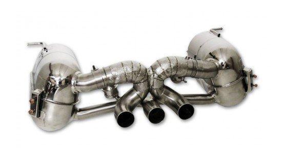

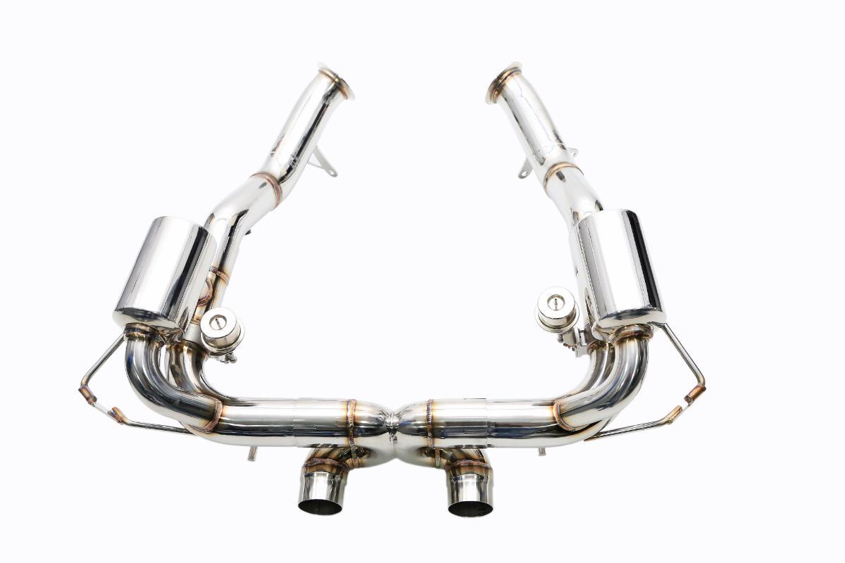

Capristo, Kline, iPE und Co. haben immer ein "X" in verschiedenen Designs, um den hohen F1-Sound zu erzeugen. Der eine macht das besser, der andere weniger gut. Muss jeder für sich entscheiden. Aber grundsätzlich sind die System diesbezüglich im Vergleich zur Serie unterschiedlich.

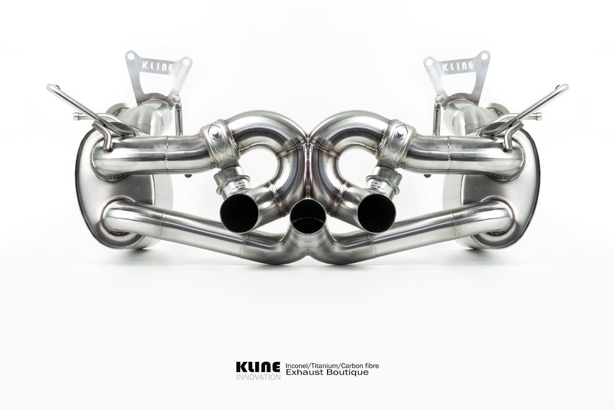

Liebe Kollegen
Viel Seemannsgarn in diesem Beitrag.

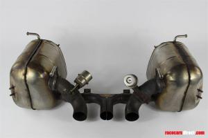

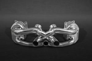

Es gibt oder zumindest gab es von Ferrari für den 458 zwei Sportauspuffanlagen als Zubehör. Eine legale Eu konforme (Bild 1) und eine leider nur für die Rennstrecke (Bild 2).
Alle Endrohrvarianten sind schlichtweg Kosmetik und haben nichts mit dem Sound zu tun..
Grüsse Scudy

Die genannten Abgasanlagen mit X-Pipe sind nicht wirklich lauter als Serie mit offenen Klappen und mit geschlossenen Klappen sogar gleich, sonst hätte eine Capristo kein Teilegutachten und eine Kline keine ECE. Beim Endschalldämpfer geht es beim 458 um die Tonlage. Dumpf und tiefer oder der helle Klang, vor allem oben heraus. Die Lautstärke kann man erhöhen durch andere Katalysatoren oder Katersatzrohre.

Ich glaube wir reden hier alle aneinander vorbei. Ich spreche nur vom Konfigurator ab Werk, so wie er mir bekannt war. Da gab es auch einen "Race Exhaust", aber der Verkäufer sagte zu mir es wären nur schwarze Blenden. Die beiden anderen Varianten gab es danach im Zubehör bei Ferrari - mehr wäre mir nicht bekannt.
Wie @Scudy richtig beschrieb eine ohne Klappen und die mit kannte ich gar nicht. Habe beide noch nie gehört und gesehen. Die kamen nach meiner Info von Tubi.
