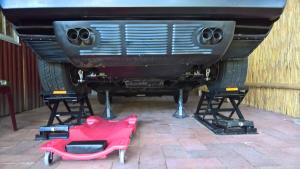

Hatte meinen gerade vorne aufgebockt. Radlager und Bremssattel vorn rechts getauscht/repariert.

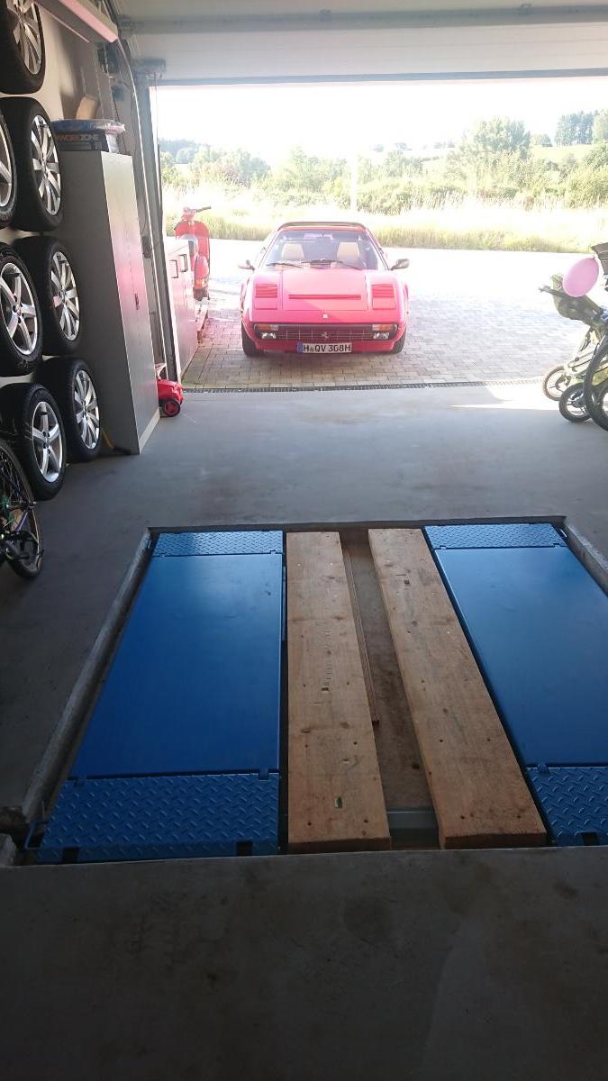

Ich fahr auf eine Rampe (aus Holland, zum hochkurbeln) und setze dann den Wagenheber am Rahmen vor den Rädern an, dort wo die Aussparung in dem unteren Spoiler eine Art Dreieck des Rahmens zeigt, unter der vorderen unteren Dreieckslenker-Aufhängung...abstützen tu ich dann etwas weiter hinten am Rahmen. Geht gut. Hebebühne wär natürlich fein 🙂, hab ich aber nicht. Gestern grad fertig geworden, daher nur ein Bild ohne Wagenheber.
Viele Grüße
V.
(PS - mist - auf dem Foto sieht man den Rost ja 100x deutlicher als mit bloßem Auge...)

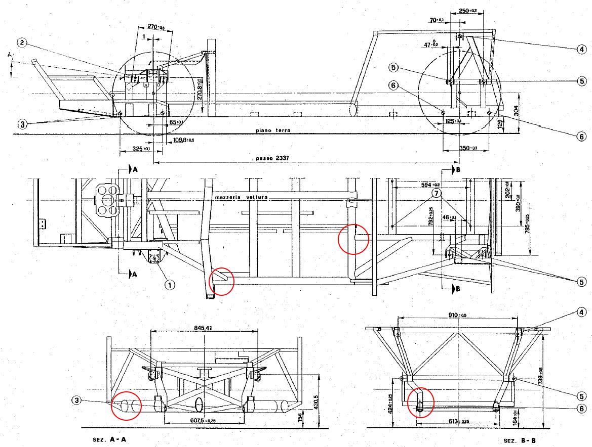

Also wenn ich es richtig sehe, direkt hinter den Schwellerfalzen den Auflageblock hin, oder (in den roten Kreisen)?

Und dann schauen, das ich die roten Punkt erwische (wenngleich man vorne echt nix sieht, was/ob da was drunter ist...
Aber gut - beim BWQ scheint es ja geklappt zu haben 👍

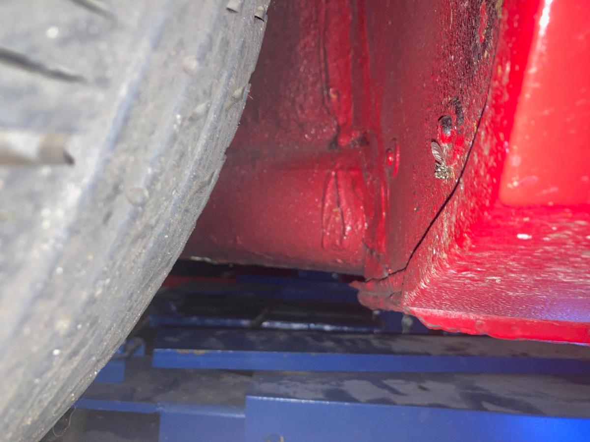

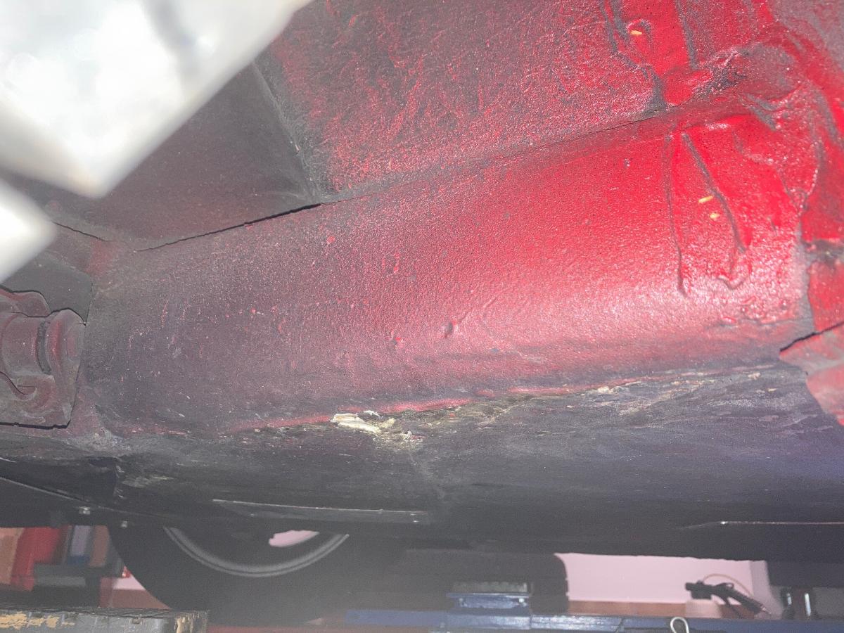

Ist alles gar nicht kompliziert. Man kann doch gut erkennen, wo der Rahmen läuft. Dort anheben und fettich.
Ja eben nicht, da die Bodenpappe darüber liegt und beim abklopfen der Ränder an dem Schwellerfalz es nicht massiv klingt! Sonst würde ich nicht fragen - ich lag ja schon neben dem Auto 😉
Und wenn ich die Zeichnung richtig lese, dann sitzt das Rahmenrohr nämlich genau über dem Falz am Schweller!
Somit würde der innen angesetzte Gummiblock durch die Pappe brechen und im Leeren landen...
Und ich lag bestimmt schon hundert Mal unter dem aufgebockten Wagen drunter und man sieht es eigentlich wunderbar :)
Evtl. liegt es aber einfach daran, dass ich einen GTB habe und der GTS mit seinen Verstärkungen untenrum hier anders aussieht. Da ich es nicht weiß, nehme ich alles zurück und behaupte hiermit das Gegenteil :P
Hinten gebe ich Dir Recht!
Aber schau Dir das Bild von BWQ an - da sieht man nur den (schräg von der Achsaufnahme zum Schweller laufenden) Querträger. Die Längsträgr liegen über der GFK-Abdeckung (bzw. über den Schwellerfalzen).
Werde mal schauen, ob ich den da mit den Platformen erwische und gleichzeitig die Vorderräder frei stehen...
So, ich habe jetzt weder Kosten noch Mühen gescheut, um ein Foto zu schießen. Man verzeihe den Dreck und Sprühnebel, aber das war ich nicht. Also das mit dem Sprühnebel O:-)

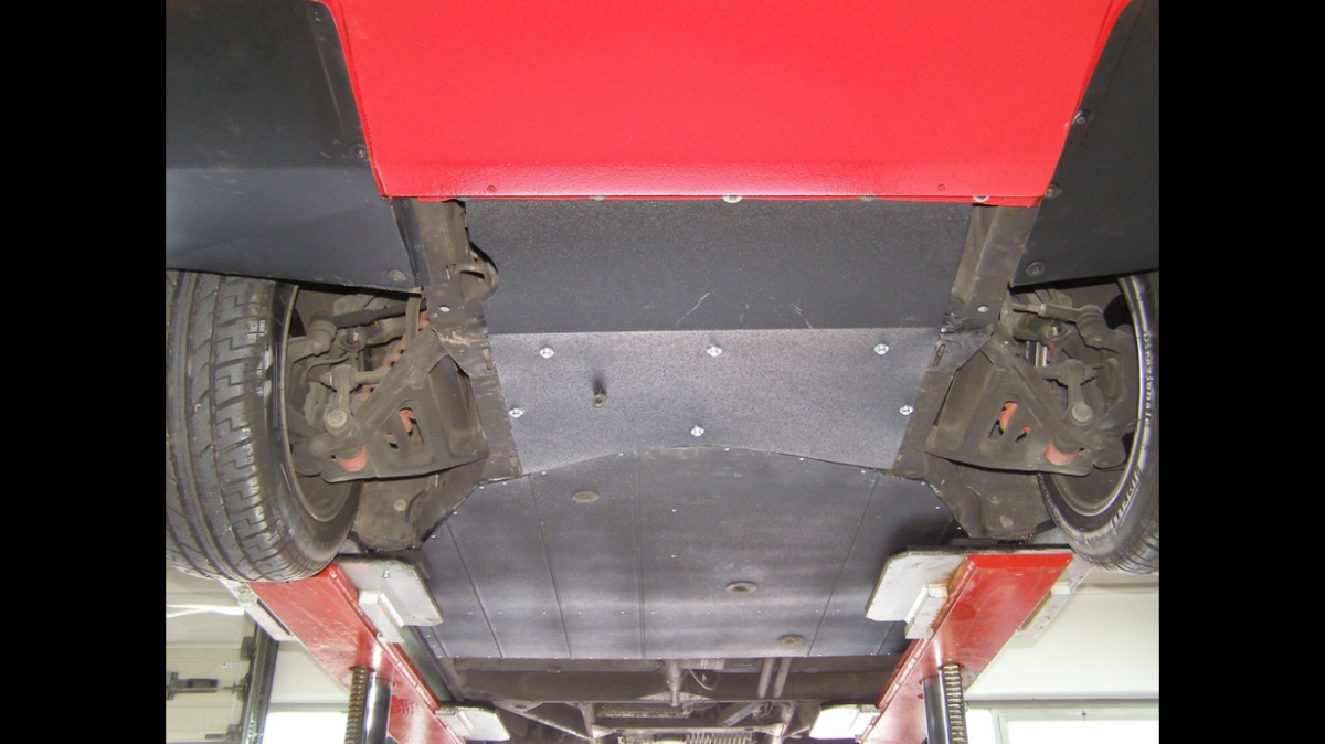

Man kann den Rahmen doch wunderbar direkt hinter dem Vorderrad erkennen, genau dort setze ich seit Anbeginn den Ausleger der Scherenhebebühne ohne jedes Problem an. Ob das die offizielle Stelle ist, weiß ich nicht mal. Aber in meinen Augen ist es die richtige ;)
Müsste doch eigentlich beim GTS genau so sein?!
Das Problem ist, dass ich da nicht richtig hin komme mit der Plattform der Scherenbühne, bzw dann das Vorderrad nicht frei kommt und die Plattform beim Anheben dagegen fährt...

Ich werd wohl mal die Radhausinnenverkleidung raus nehmen müssen, um zu schauen, wie/wo der diagonale Träger weiter läuft (da, wo er unter der Verkleidung verschwindet). Im Abgebildeten (sichtbaren) Bereich unterstützt, würde das Rad spätestens beim Ausfedern an die Palttform angehen. Ich muss also weiter nach hinten!
Erste Klopf-Test haben in der virtuellen Verlängerung des Diagonalträgers aber eine massiv klingende Stelle, ca. 10...15cm eingerückt vom Schwelleranfang ergeben.

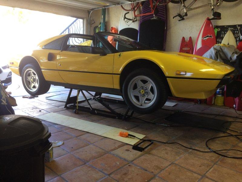

Ich hatte überlegt, mir eine Quickjack Bühne zu holen, die ähnlich ansetzt wie ein Scherenlift. Bin dann aber bei den Rampen gelandet, simpel und günstig. Das Bild aber hatte mich eigentlich ermutigt, dass es mit Scherenbühne/Quickjack geht. Wie auf BWQs ersten Bild hätte ich es einfach so angesetzt und vorsichtig ausprobiert. Wie sie auf dem Bild genau angesetzt ist, kann man aber auch hier leider nicht erkennen. Vielleicht hilfts trotzdem...

328 steht zur Zeit auf der 4 Säulenbühne in der Halle, zum "trocknen" des Ovatrols. Bei dem abnehmen der Felgen habe ich das FZ am Hauptrahmen in Höhe der Räder abgestützt, habe aber auch keine Scherenbühne.

Aber für meine Belange geht dies hier ziemlich gut...(ok, ist hinten, aber vorne geht es genauso). Einziger Nachteil - man kann nicht beide Seiten gleichzeitig anheben. Musste ich aber bisher auch nicht. Sorry wenn etwas offtopic, aber einen anderen "wie komme ich unter einen Ferrari"-Thread gibts ja nicht 🙂
Spurstangenköpfe, Stabilager alles neu! Sauber 👍
