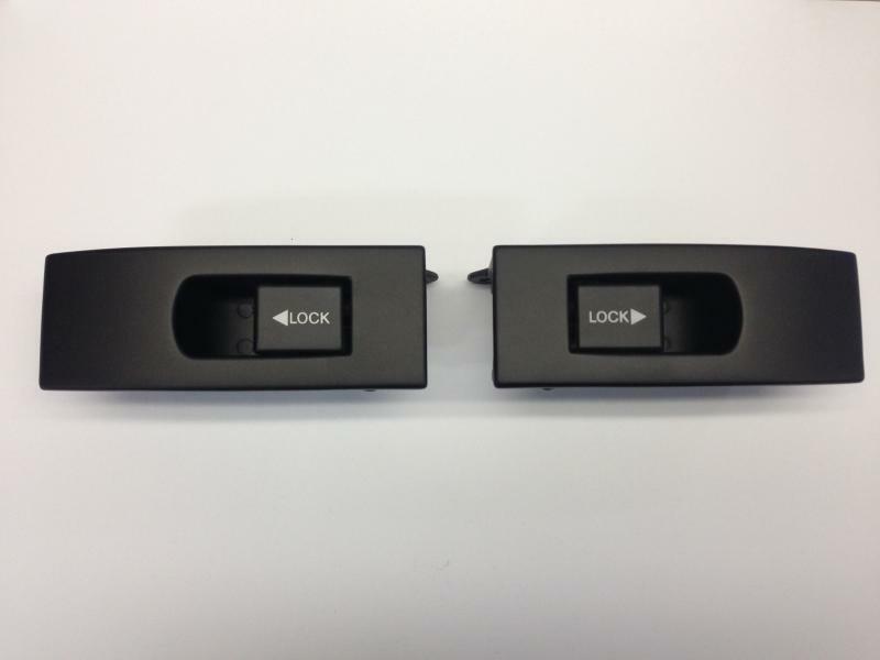

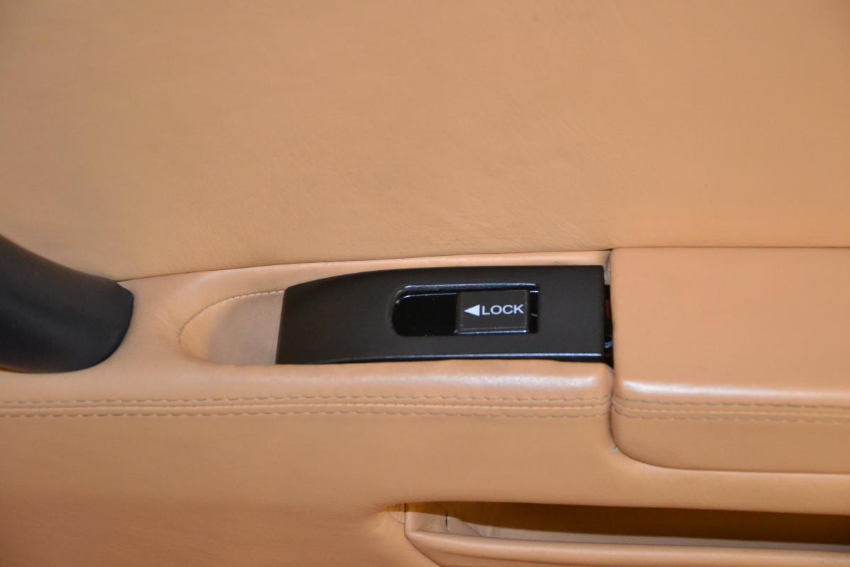

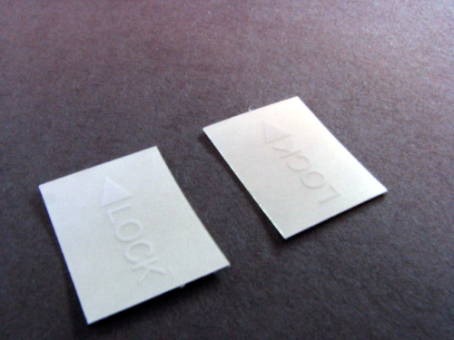

Problem: Manche Beschriftungen, wie beispielsweise die der Türschloßbetätigung, gehen auch ab. Mit modernen Geräten läßt sich viel machen, beispielsweise auch weiss drucken (muss man nur haben, solche Gerätschaften). Bei der Suche bin ich aber auch auf einen Anbieter gestoßen, der die von mir gesuchten Decals für den 550 anbietet. Hier der Link zum Angebot und zwei Fotos daraus.
https://www.ebay.com/itm/124219840106?ssPageName=STRK%3AMEBIDX%3AIT&_trksid=p2060353.m2749.l2648
Hast du schon bestellt? Fall nein wuerde ich 2 Paar nehmen.

Ich habe schon bestellt, auch zwei Paar :D. Abwicklung geht über Amex ratzfatz, ohne dieses Ting Tang Tong Security hin und her und Porto ist ja auch übersichtlich. Zollgedöns erwarte ich eher nicht.

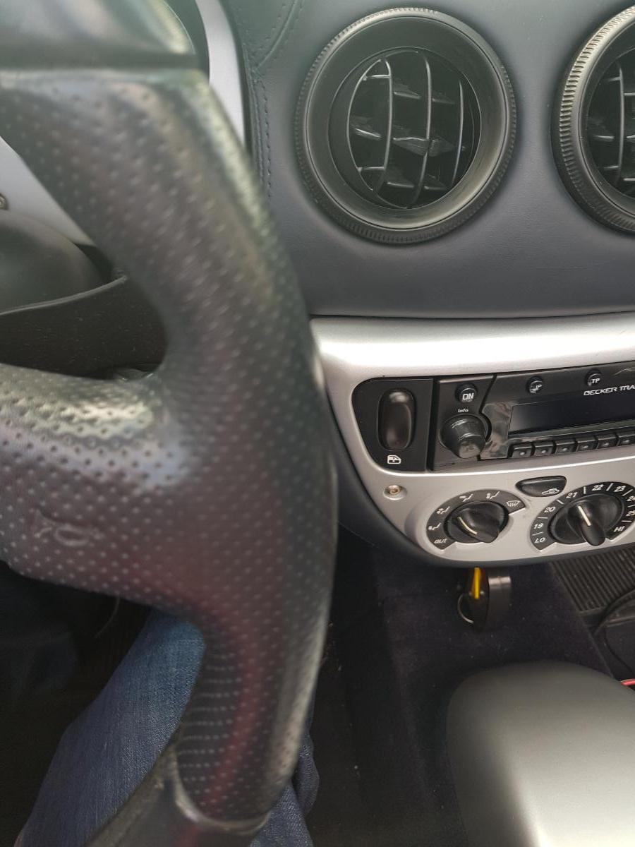

Hi sorry , wusste nicht ob ich es darf , aber ich hab ja nichts davon. Nur was wichtig ist. Es sollte 1:4 mit Wasser verdünnt werden. Bilder kann ich machen. Dieses Produkt habe ich genommen. Koch Chemie SIL Silicon- & Wachsentferner Silikonentferner Reiniger. Gruss
Super, danke Dir! Freue mich auf die Fotos - ... und geh' bitte nah ran mit der Linse. 😎
Hab gerade Bilder auf dem Handy gefunden
Vorher
Nachher

Hi , einfach mit Microfasertücher , es wird allerdings schon etwas benötigt und ganz wichtig einiges an Tüchern. Ich habe nichts abgeklebt , ist auch nichts passiert.

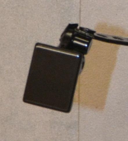

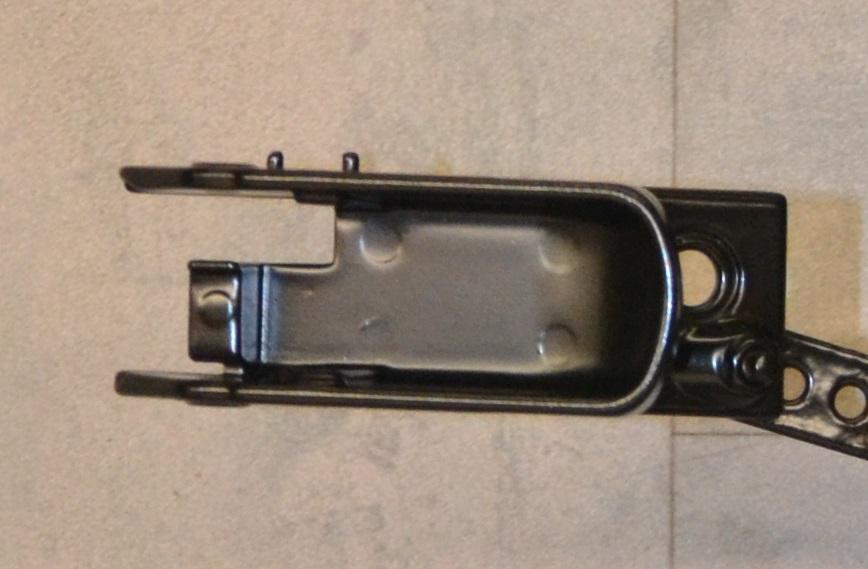

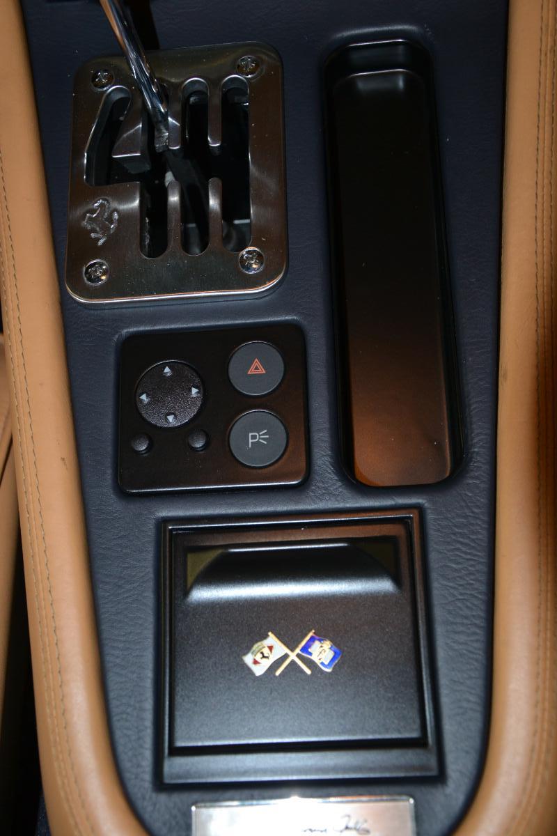

Hier ein paar Fotos der mittlerweile überarbeiteten Teile des Innen-Türöffnungsmechanismus. Das Decal ist noch nicht da.
Die Teile sind alle aus Aluminium. Sie wurden chemisch komplett entlackt, mit 1000er Papier trocken geschliffen, sofort mit Aceton gereinigt und weiterhin sofort mit Hammerite tiefschwarz (matt) lackiert (Sprühdose). 4 Lackiergänge mit 15-20 Minuten Abstand. Haftung ist bestens, auf Kunststoff übrigens auch. Letzteres habe ich bei der kleinen Ablageschale in der Mittelkonsole getestet.
So werde ich jetzt mit der Zeit den kompletten Innenraum "durchmachen".

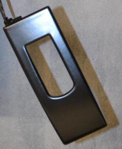

Noch ein paar Fotos. Die klebrigen Teile in der Mittelkonsole sind mittlerweile auch überarbeitet.
Am 31.8.2021 um 11:55 schrieb Jarama:
Oehm..... vor 2 Wochen gekommen in einem Briefumschlag.
