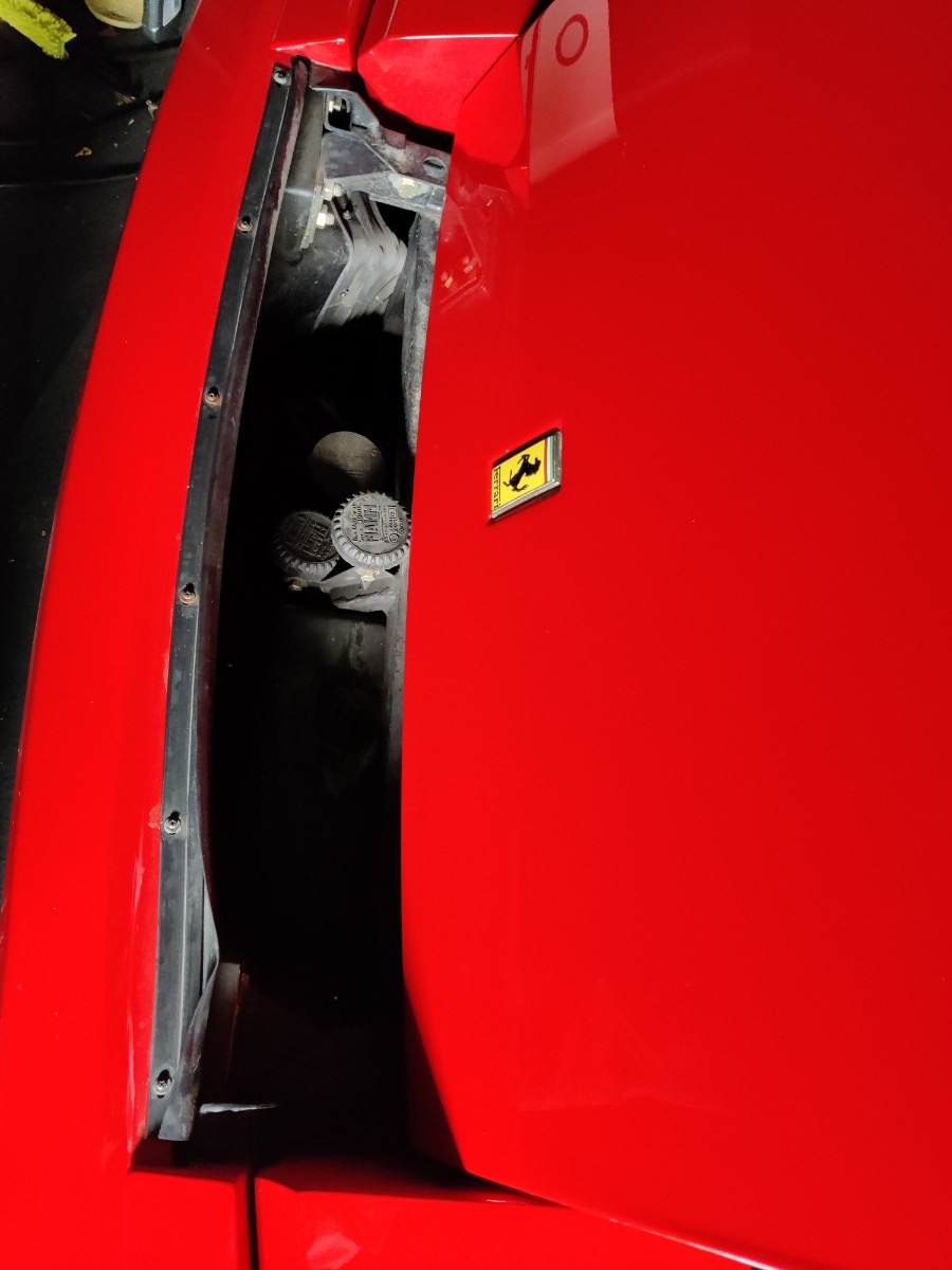

Hallo Zusammen,
Vorne an der Stoßstange ist ein V-foermiger Gummi montiert.
Ich habe den Gummi mit der Öffnung nach vorne montiert. Ist das richtig ? Ich bin mir nicht sicher.
Bitte eine Info.
VG Luhero52
hallo luthero52 ,
meines wissens zeigt das offene ende der dichtung ( eben V -form ) in richtung der frontscheibe um wasser und wind abweisend zu sein im normalen fahrbetrieb .
gruss aus der garage
Klingt logisch. Ich schau morgen mal nach.
Die Dichtung wird beim Schließen der Haube nach vorne gedrückt. Deshalb ist Montage mit der Öffnung nach vorne richtig.
Hallo Fridolin,
Danke für Deine Bemühungen.
Ich habe die Dichtung auch so montiert.
Ich hatte es so an einem auf mobile angebotenen Unfaller
gesehen.
