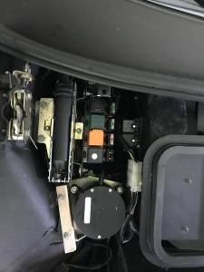

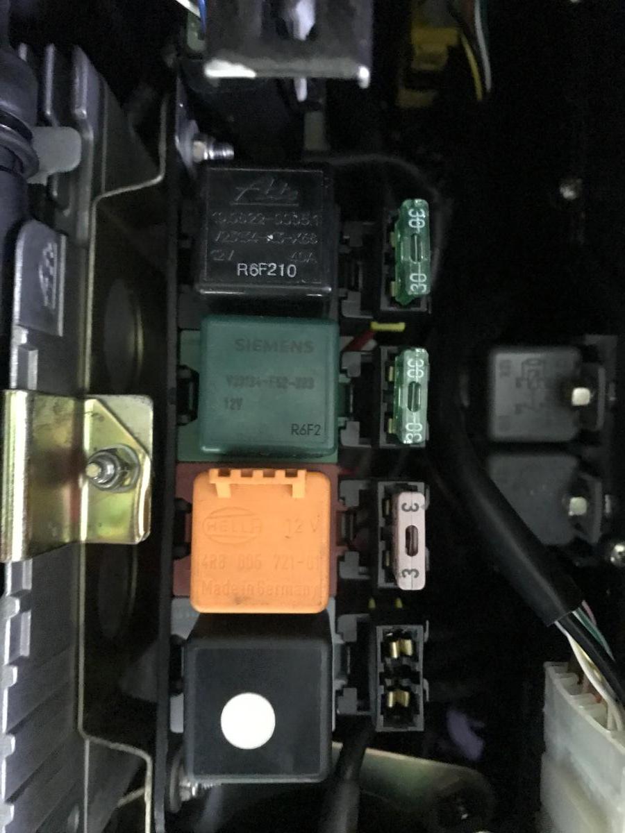

in meinem 96er spider 5.2 sind rechts im Kofferraum unter der Innenverkleidung rechts neben dem Lufteinlassgitter für die Innenbelüftung eine Reihe von 4 Relais (für die Klimanlage) und davor 4 Sicherungshalter montiert.
In dem vordersten Sicherungshalter steckt bei meinem Auto keine Sicherung - die Klimaanlage läuft aber.
Ist in diesem Sicherungshalter in Euren Autos eine Sicherung montiert und wenn ja mit wieviel Amp - oder gehört da (beim spider?) gar keine rein?
Die dahinter liegenden Sicherungen (in Fahrtrichtung) haben die Werte 3A und 2 x 30A.
Im Schaltplan trägt diese Sicherung die Bezeichnung 08464 und die dahinterliegenden tragen die Bezeichnungen 08424 - 08426.
(Im Schaltplan ist die Sichertungsstärke auch nicht angegeben.)
Vielen Dank für alle Tips
Rolf

die Frage: "Wo ist Sicherung für Klimaanlage?" habe ich hier nicht gestellt - sondern lediglich ganz bewusst den Titel "Sicherung für Klimaanlage" gewählt.
Ich habe mich lediglich gewundert, daß in meinem Auto der Sicherungshalter für diese Sicherung nicht mit einer Sicherung bestückt ist.
Dieser Sicherungshalter befindet sich - wie beschrieben - nicht in einem der beiden grossen Sicherungskästen.
Die Klimaanlage funktioniert (trotzdem?) problemlos.
Rolf

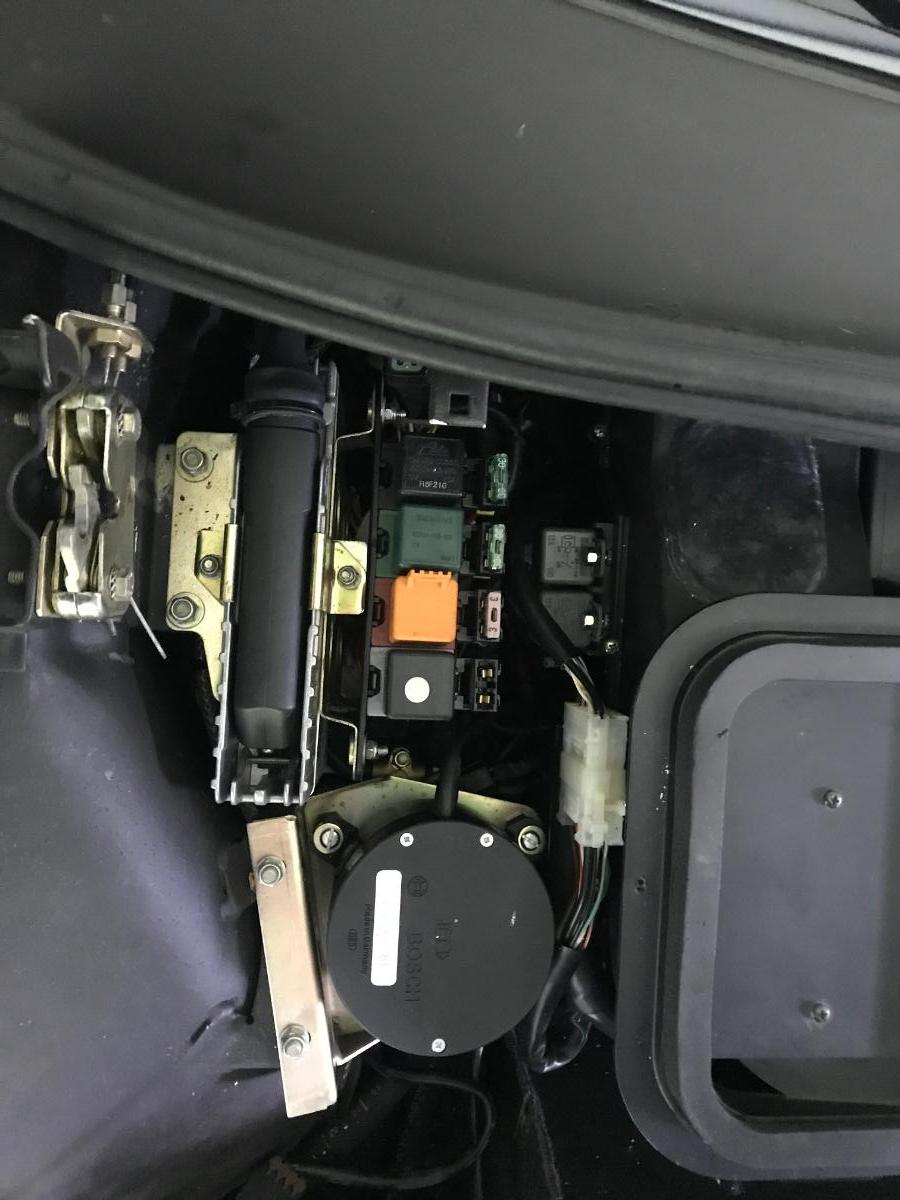

Die Einbausituation des Sicherungshalters vorne rechts im Kofferraum unter der Innenverkleidung
Rolf
ÌEs gibt Steckplätze für Sicherungen die leer sind, die aber zur Selbstdiagnose mit Sicherungen ausgestattet werden um das System auf Fehler zu prüfen/ausblinken (z.B ABS System)

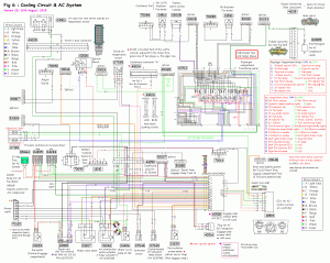

Hier mal das Elektrik Diagram für die Klima, die Sicherung müsste da zu finden sein.
Hallo blox79 und vielen Dank!
Die von Dir bereits genau richtig markierte Sicherung "08464" ist mit 30A angegeben.
Das ist genau das, was ich gerne wissen wollte!

Diese Sicherung ist bereits im Diagram grün eingefärbt. Ich glaube nicht, dass diese den leeren Steckerplatz zeigt. Die ersten zwei Sicherungen in Deinem Foto sind ja auch 30A Sicherungen
...gemäss dieser Sicherungsbezeichnungen scheinst Du recht zu haben
Die 08464 ist besagte Sicherung
Hallo blox79,
habe die vorhin neu eingesetzte 30A Sicherung gerade wieder rausgenommen!
Vielen, vielen Dank, daß Du Dir die Zeit genommen hast, extra genau nachzuschauen!
