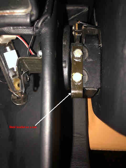

Das Handschuhfach öffnet nur ganz wenig,
Das liegt an der Feder des Spiegels der normalerweise das Fach öffnet. Wenn ich die Beschreibung finde poste ich es hier.
Versuch mal das:
Einer der Hauptgründe, warum sich das Handschuhfach nicht öffnen lässt, ist das Design.  Die Metallhalterung hat eigentlich eine L-Form und ruht auf einem Nockenlappen, den Du auf dem Foto nicht sehen kannst.  Es übt viel Druck auf das Handschuhfachscharnier aus und verhindert, dass es sich öffnet.  Ich denke, der Zweck ist es, das Klappern des Handschuhfachs zu verhindern.  Als ich mein Handschuhfach auseinander hatte, öffnete ich die L-Form der Halterung etwas und reduzierte den Druck.  Jetzt springt mein Handschuhfach auf, wenn ich den Knopf drücke.  Hinweis: Auf beiden Seiten des Handschuhfachs befinden sich Halterungen.  Entfernen Sie die Klammern nicht, es sei denn, Sie möchten viel Zeit damit verbringen, sie wieder anzubringen.

Hallo Luhero52,
schau doch mal hier zum Thema Zubehör für Ferrari Testarossa / 512 (Anzeige)? Eventuell gibt es dort etwas Passendes.
Hallo Fridolin,
wie ist das mit den Klammern zu verstehen. Soll ich diese einzeln abschrauben, etwas verbiegen und dann öffnet die Klappe weiter ?

Hi,
Schrauben an den Klammern erst mal nur etwas lösen, nicht gleich ausbauen. Wenn das nicht reicht weiter lösen und etwas Fett und erst dann evtl ausbauen und verbiegen. Ist nur wenig was fehlt.

Hi Fridolin,
ich habe die Schrauben etwas gelockert, sie waren auch nicht sehr fest
angezogen. Es gab keine Verbesserung. Wie weit geht die Klappe normaler-
weise auf ?
Meine Klappe öffnet ca 1 cm und muss dann mit der Hand betätigt werden.
Mit freundlichen Grüßen
Luhero52
Eigentlich sollte sie ganz aufgehen.
Tut es bei mir aber auch nicht mehr. Mehr als 1cm sollte aber schon gehen. Da spielt auch der Feder Mechanismus des Spiegels eine Rolle, aber das habe ich nicht alles zerlegt. Zu viel Fummelei.
