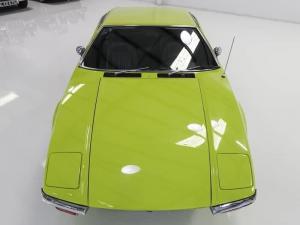

Wie heißt der Farbton dieses De Tomaso Pantera?
Hallo
War grün oder limegrün so wie auf dem Foto original ?
Wie ist die genaue  definition oder code dieses farbtons  ?
DANKE

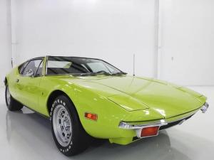

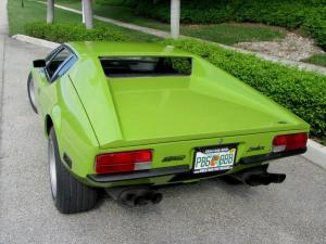

Und dieser ton auf meinen fotos original oder nicht ?
Wurden die originalfarben, in einem register (wie zb bei Porsche) eingetragen ?
Danke
Am 18.6.2021 um 01:09 schrieb Andreas.:
Hier stehen Infos zum Bild ;)
https://www.guitarbroker.com/cars/1971-detomaso-pantera/
This example is 1 of only 87 Pantera’s ever made in this ultra rare color of “Lime Green” (paint code # 6) & was 1 of only a total of 743 Pre-L models ever produced in 1971.“

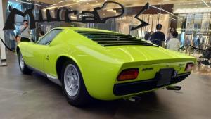

Hello this color is very similar or the same as  to the Lambo Miuras 1970 Verde Scandal
Mine is an early Pre L 1971 (not pushB) and will be done back in his original color Lime Green
Am 4.5.2022 um 15:09 schrieb flatt6:

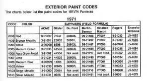

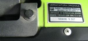

Am 17.6.2021 um 23:44 schrieb kmdx:
dürfte V307 Lime sein

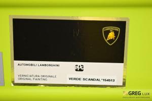

Am 22.7.2022 um 14:44 schrieb flatt6:
Hat einer schon beide farben gesehen Lamborghinini 'Verde Scandal' 154513 unr De Tomaso Lime V 307 ?  Da meiner unter seinem weisslack (nachlackiert in USA) lime grün hatt wird er wieder in seine originallackierung umlackiert ! Von De tomaso ist die V 307 über codes nicht zu krïegen, deshalb orientiere ich mich zur 1970er Miura Verde Scabdal , die leicht zu bestellen wäre !
Wenn Du an deinem DeTomaso im Fußraum, Kofferrraum oder an einer anderen Stelle 1-2 qcm originalen Farbton findest , kann dir JEDER gute Lackierer den Farbtomn absolut genau auslesen. Ist kein Hexenwerk mehr!
Danach wird dann Deine Farbe gemischt.
Lime Green sieht betöhrend auf einem schmalen Pantera aus😍    LG und viel Erfolg

Ok mal schauen war unter dem weissen Lack noch übrigbleibet , ansonsten wird er in der Lambo Verde scandal lackiert !  Danke
