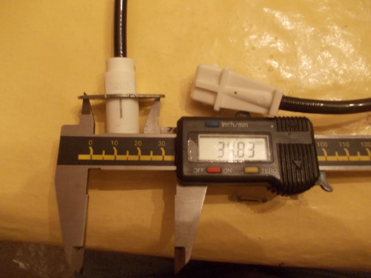

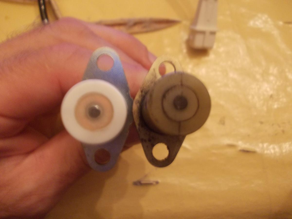

Heute kam erst mal der neue Sensor, obwohl vom original Hersteller, also Erstausrüster, ist die Grundplatte viel größer.
In dem anderen Thread wurde ja schon, ich glaube von ME308 gesagt, dass man die Löcher anpassen muß, diese stehen tatsächlich 4mm weiter auseinander, also unter Passgenauigkeit verstehe ich etwas anderes...!

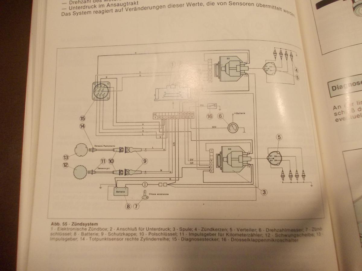

Ich habe keinen zweiten OT-Sensor an meinem Wagen gefunden, ich muß da auch meiner Bedienungsanleitung glauben, da ist auch nur ein OT und ein Drehzahlsensor vermerkt, siehe Foto!
Mit der Anpassung des neuen Sensors war es schwierig, es reicht bei weitem nicht aus, die Löcher zu erweitern, er passt im Ganzen nicht in die Vertiefung der Kupplungsglocke.
Ich habe dann die Flex auf kleinste Stufe gestellt und immer wieder die Rundungen am Sensor frei Hand nachgearbeitet. Letztendlich hat das Anpassen länger gedauert, als der eigentliche Einbau des neuen Sensors.
