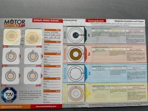

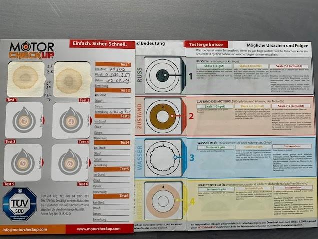

Mein Tipp wäre schaue dir das Öl mit so einem Teststreifen an. Anteile von Wasser, Ruß & Sprit im Öl zeigen z.B. spröde gewordene Dichtungen.
Ich verstehe deinen Bekannten nicht warum er das Öl nicht mal gewechselt hat. Das verliert all seine schützende Eigenschaften in der Zeit. Das ist ja kein Insiderwissen. Ich habe selbst einen solchen Bekannten/ Nachbar. Ich meine so um 2008 habe ich ihm einen Boxster 987S Jahreswagen vermittelt. Im Tausch hat er mir seinen 986 gegeben. Der hatte in seinem ca. 10 jährigen Besitz zwar nur wenige tsd km gefahren, dafür nie Öl, oder einen Service gegönnt. Trotz (oder vlt. deswegen :rolleyes:) dass ich dann alle Flüssigkeiten, getauscht habe war der Motor kurze Zeit später gestorben.

Und für was denn eine Ölanalyse? Kommt doch eh neue Plörre rein.
@Kurt: Ölanalyse zeigt was jetzt außer dem Öl noch drin ist. (s.o.)
