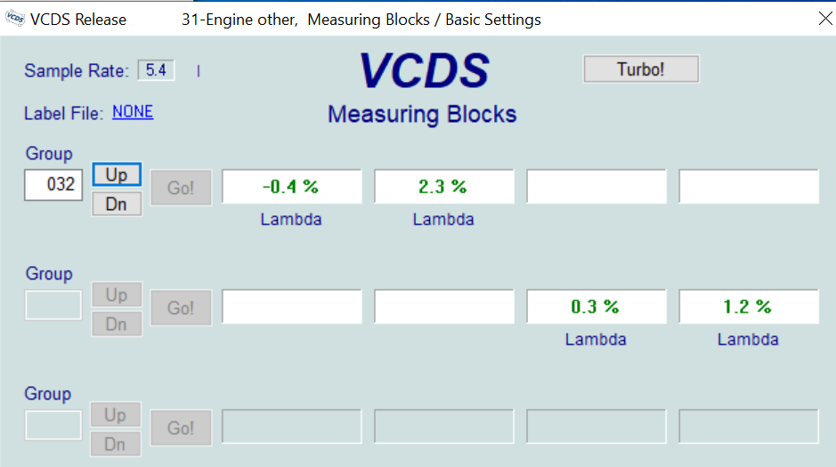

Was sagt der MWB 032 im Motorverbund ?

Also MWB 032 sagt in der ersten Spalte Lambda -0.6% und in der 2. Spalte Lambda -0.8%. Hilft das weiter?

Beide Bänke bitte, also "Motorverbund" wählen und dann MWB 032
