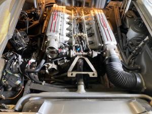

Hallo ,
hat jemand Erfahrung mit der Zündanlage des Roadster mit Doppelfunkenzündspulen?
Es gibt zwei Phasensensoren je einer für die Rechte und Linke Bank.
Zusätzlich ein Sensor vorn an der Schwungscheibe / Kupplung.
Nun bemängelt die Motorsteuerung nur die rechte Bank . Wenn ich den Bereich anfahre damit es ruckelt blinkt die Check Engine Lampe Rechts. Die Phasensensoren habe ich kontrolliert, kann aber keine Fehler feststellen.
Merkwürdig ist aber auch das der Motor bei höheren Drehzahlen wieder gut läuft.
Für mich hört sich das ruckeln so an als ob in dem Moment die Zündfolge nicht stimmt.
Auch höre ich ein Rasseln während der Fahrt aus der rechten Bank.
Die Phasensensoren sind aber an der linken Bank montiert.....

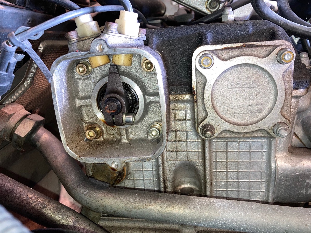

Nun habe ich die Ot Markierungen kontrolliert. Im OT ( PM l S ) steht der "Finger" zwischen den Phasensensoren. Die Nockenwellen Markierungen kann ich aber nicht sehen ohne die Ventildeckel abzubauen.
ist das richtig? Hat jemand eine Anleitung für die Kontrolle der Steuerzeiten?
Der Motor hat jetzt 43000km gelaufen . Es kann doch nicht sein das die Steuerketten verschlissen sind? Der Roadster müsste doch schon die neuen Kettenspanner haben?

Der Finger der Phasensensoren steht demnach falsch . Er sollte direkt gegenüber Sensor 1 stehen und nicht in der Mitte .

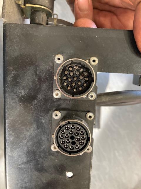

Weiterhin habe ich einen geschmolzenen / oxidierten 19Pol Steckverbindung entdeckt . In dem Stecker laufen die Steuerleitungen der Kühlerlüfter und andere wichtige Motorsensoren .
Den Stecker konnte ich über https://de.rs-online.com/web/ bestellen .
