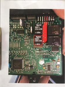

Ich stand mal beim TÜV und er sprang nach der Prüfung nicht mehr an, obwohl er zuvor immer anstandslos lief.
Ein paar Stunden erfolgloser Suche lief er plötzlich wieder. ich denke das war ein Fehler der WFS. Im Alarmsteuergerät ist ein Relais die Motornicsteuergeräte zuständig. Und das kann evtl. hängen.
Ich würde, wie bereits geschrieben, die Batterie volladen, anlernen und weiter probieren.
Auf F-Chat ist ein Bericht mit einem Bild auf dem ersichtlich ist welche Pins überbrückt werden müssen um das Relais zu umgehen.
Wenn ich es finde lade ich es hier hoch.

Vielleicht hilft Dir das hier auch >>>
