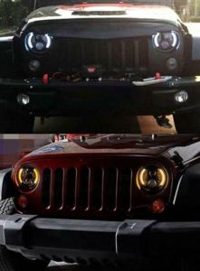

Hallo zusammen, ich wollte mich erkundigen ob es Led Scheinwerfer für den MF3 gibt so wie für den Jeep ect. Beispiel im Anhang.

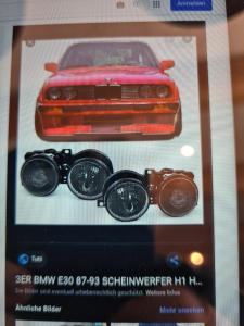

Sind das nicht Scheinwerfer vom BMW E30? Da gibt es optisch Dunklere Scheinwerfer, evtl. Würden die gehen.
Nö. Sind von Hella und eigentlich für Landmaschinen entworfen. Gibt's nur bei Wiesmann (bzw. Drehzahl & Momente) fürs Modell passend.
Markus
Sind BMW Scheinwerfer
Hella Art. Nr. 1A6 125 792-011 BMW Nr. 63121369851 vom passend für M3 E30 ect. Also sollten alle Nachrüstscheinwerfer für diese Modelle passen

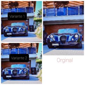

So wie die Varianten 1 oder 2 währe schon sehr Cool.
Und wenn Du's noch so oft schreibst: nein, es sind keine BMW-Scheinwerfer PUNKT Da paßt nichts von BMW PUNKT
Dann ist in diesem forum also eine Falschinformation gemacht worden betreffend Ersatzscheinwerfer. 😉
Daß es zwei verschiedene Hauben und unterschiedliche Scheinwerfer gibt, hast Du schon bemerkt, oder? Die "neuen Hauben" brauchen andere. Die 822 ist "neu", die 341 nicht. Kein Grund zu zwinkern.

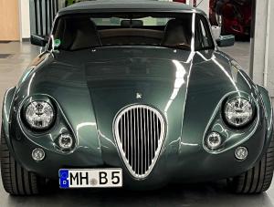

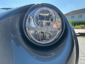

Hallo zusammen,
sobald ich die vernünftigen Bilder habe kann ich Euch mehr Informationen dazu schreiben, der gesamte MF3 #290 wurde auf LED umgerüstet - Blinker vorn, alle Rückleuchten, Fernscheinwerfer und die normalen Scheinwerfer. War ein „Mammut“ Projekt aber jetzt habe ich Licht satt statt der Funzeln und werde auch gesehen. Alles mit „echten“ Prüfzeichen und mit Freigabe der Hersteller, sowie auch mit den Feinheiten aus den Vorschriften für die Zulassung. z.B was passiert wenn ein LED Blinker defekt ist - dies muss ja im Fahrzeug angezeigt werden (schnelleres Blinken der Blinker Anzeige) und und und
Auch der Einbau der Leuchten vorn sowie hinten (zumindest in Fahrzeuge mit der alten Motorhaube) war ein weiteres Projekt. Edit: bei den neuen Fahrzeugen, ich glaube ab #300 gehts aber auch.
Das Fahrzeug ist fast fertig und nach Austausch aller möglichen Gummischläuche, neuem Fahrwerk, Spurstangenköpfen, Gummilager des Motors, Steinschlagschutzfolie und neuen Reifen sowie vielen anderen Teilen (die neue Benzinleitung hatte ich noch bei Drehzahl &  Momente machen lassen) ist er bald wieder in der heimischen Garage.
Leider bin ich wohl zu blöd mit dem iPad Bilder einzustellen, als Datei gehts wohl jetzt endlich - nur nicht mehr in dem Ursprungsbeitrag. Wie gesagt bessere Bilder folgen bald ….
