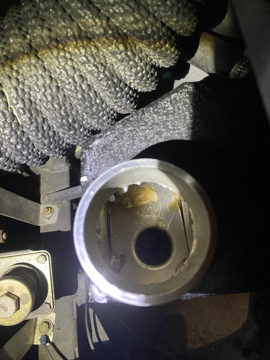

Sagt euch dies evtl. etwa? Habe heute mal in den Öldeckel meines 348 reingeschaut und leider weisse Ablagerungen wahrgenommen(?).
Während seiner Einsatzzeit im 2020 hatte ich solche Ablagerungen nie wahrgenommen.
Könnte dies evtl. von den Kurzstrecken kommen?
Um eine Feedback/Hilfe wäre ich euch dankbar.
Weißer Schleim am deckel ist ein Zeichen für Wasser - Kondenswasser im Öl.
(Bei kalten Temperaturen, grade im Winter), und viel KURZSTRECKE ... kann das normal sein. Wenn du länger über die Autobahn fährst und der Motor bzw das Öl richtig Warm wird ,verdunstet das Kondenswasser und somit auch der Schleim.

Das ist wohl die beste Entscheidung, denn Du müsstest wirklich einige male hintereinander den Motor wieder abgestellt haben, bevor er richtig warm war. Wenn es einen anderen Grund hat das Wasser und Öl gemischt werden, dann wird es nicht mehr besser und der Motor verreckt früher oder später.
Na  dann werden die wohl zur Sicherheit mal die Zylinderkopfdichtungen erneuern.. ,-)
Wäre halt die Frage gewesen,  ob das ganze Öl so ausschaut oder nur oben am Deckel wo sich eben Kondeswasser am ehesten absetzt...

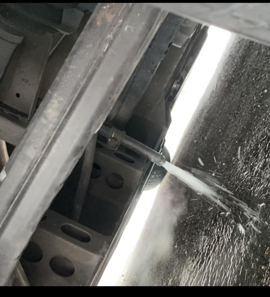

Heute ebenfalls passiert;
ca. drei Monate nicht bewegt, heute zur Werkstatt gefahren ( bezüglich Ablagerung am Öldeckel) , kaum angekommen passiert das auch noch;
Ununterbrochen Kühlwasser ausgeströmt.
Hat wohl auch mit meinem letzten Thema/blaue Flüssigkeit zutun.

So wie das auf deinem Foto aussieht, kommt das Wasser konzentriert aus einem Überlaufschlauch des Kühlkreislaufs. Sollte das Wasser nur hier austreten, könnte eine Ursache zuviel oder / und zu heißes Wasser im Kühlkreislauf sein, welches sich jetzt den Weg ins Freie sucht.
Könnte der Thermostat oder der Ablauf vom Kühlwassereinfüllbehälter sein. Manchmal wird das Wasser auch zu heiß, weil die Sicherung des Kühlerventilators defekt ist und der Kühler somit nicht von genügend kühlender Luft durchströmt wird.
Alles Centartikel mit ggf großer Wirkung.
Es kam in der Tat nur aus dem Überlaufschlauch in Strömen raus.

im einfachsten Fall wäre nur der Deckel (oder dessen Dichtung) des Ausgleichsbehälters kaputt. Wichtig ist das System richtig zu entlüften: vorne rechts im Motorraum gibt es dafür Entlüftungsnippel an den beiden Wasserrohren.

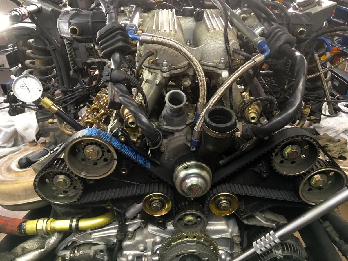

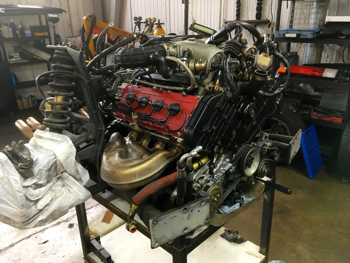

leider nur Pech mit der rotem Ferrari, gemäss Ferrari-Werkstatt wurde  der Zahriemen ersetzt jedoch ohne Wasserpumpe und all den Zusatzarbeiten und das Ganze vor ca. 1000km ( entspricht dem Kauf ab Service,MFK und Zahnriemen ( freie Werkstatt- freier Händler).
Die Wasserpumpe ist anscheinend in der Tat der Versursacher für den ständigen Kühlwasserverlust, Dichtungen ebenfalls hinüber, Zylinderkopf anscheinend ok.
Schade,
jetzt müsste der Motor runter und alles nochmals gemacht werden ( neuer Riemen, Pumpe und alles was dazugehört / Kosten 10k + ( falls keine Zusatzarbeiten anfallen sollten).

Triebwerk Aus- und Einbau mit allen dazu gehörenden Arbeiten laut Ferrari Vorgabe 18,5 h (mehr als ausreichend)
Wenn Ventile eingestellt werden, Nockenwellen eingestellt werden, Zahnriemen, Wapu, Spannrollen erneuert werden, darf das nicht mehr als 10-15h in Anspruch nehmen.
D.h. 30-35h würde passen.
Ersatzteile kosten fast nix im Vergleich zur Arbeitszeit.
3k für die Heizungspumpe sind ebenfalls irrsinnig!
Das Pümpchen kostet je nachdem 3-400,- und ist in spätestens 2 h ausgetauscht ... da hat man dann aber zwischendurch noch Vesper gemacht.
Jetzt nochmal zu Deinem Problem:
Die Undichtigkeit Mitte Motor vorn kann die Wapu sein, kann aber genausogut ein schlecht befestigter Schlauch sein, denn die werden beim Motorausbau entfernt und man kommt nicht besonders gut dran.
Wenn zu wenig Wasser drin ist, ist der Thermostat möglicherweise nicht in Funktion (ohne Wasser funktioniert er nicht) und der große Kreislauf öffnet nicht, d.h. Wasser kocht - was zum Rausdrücken des Kühlwassers am Überlaufschlauch führt (siehe dein Bild).
Man sieht im Eingebauten Zustand nicht an die Wasserpumpe, weil die komplett vom Riemendeckel verdeckt ist!
Wie man also erkennen möchte, dass die Dichtung der Wapu defekt ist, kann ich nicht nachvollziehen.
Ich würde für diese Reparatur auf gar keinen Fall 10k hinnehmen!
P.S. ich habe noch nie eine defekte Wapu an einem 348 gehabt und habe auch noch nie eine ausgetauscht!
Die Mär, dass man die Wapu bei jedem Riemenwechsel tauschen soll ist lediglich die Lizenz zum Gelddrucken, hat aber keinerlei technische Begründung.

Solange Luft im Kühlkreislauf drin ist, wird es dir immer was aus dem Überdruckschlauch rausdrücken. Also erstmal den Kühlkreislauf richtig entlüften und überprüfen was da genau passiert.
