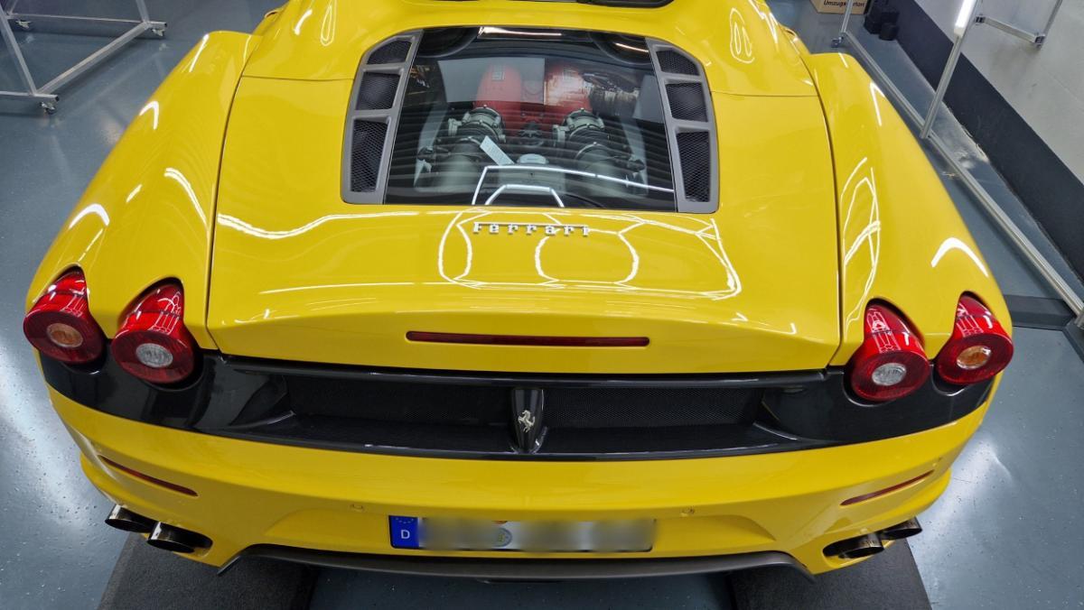

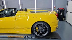

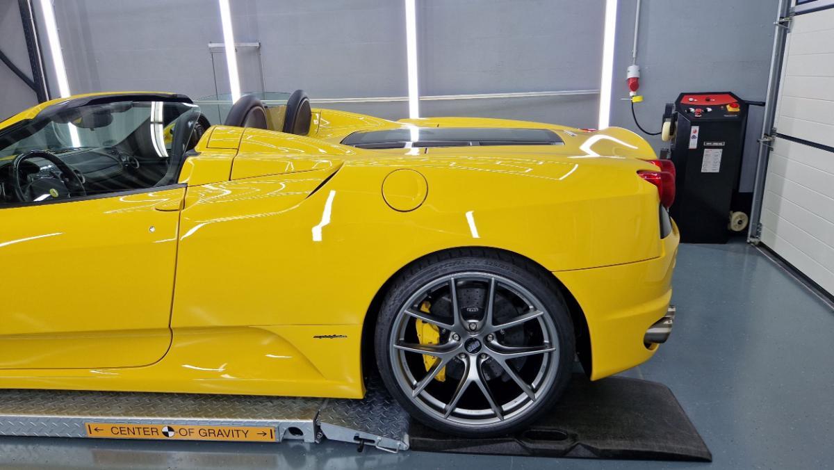

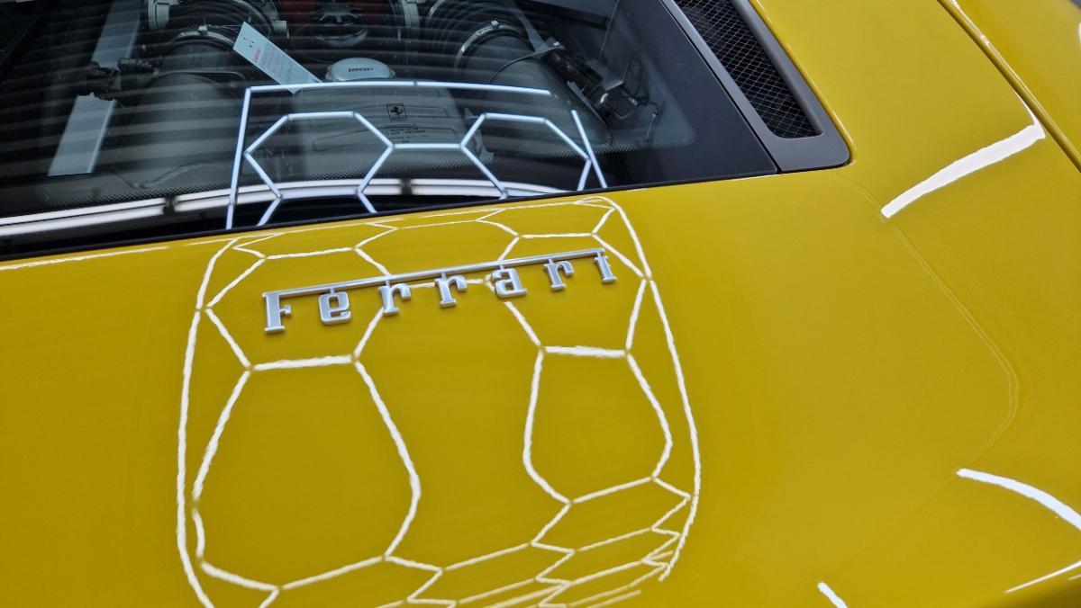

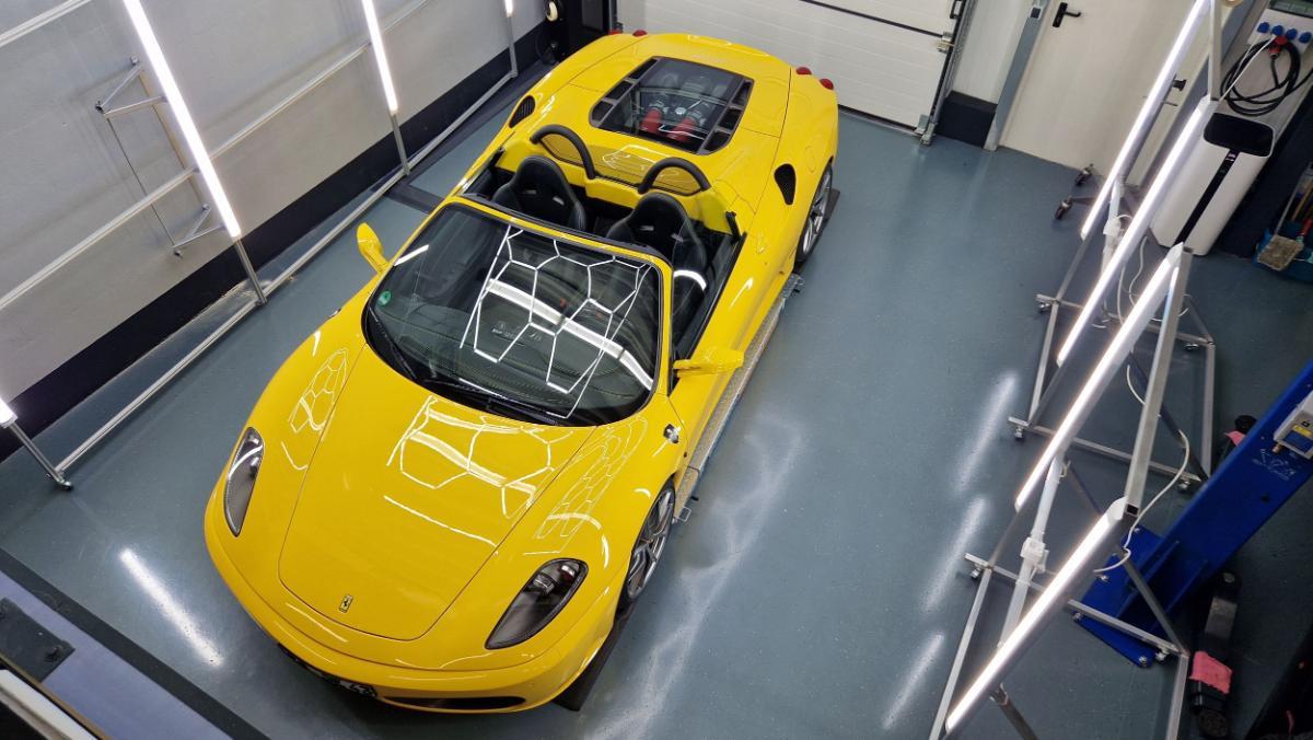

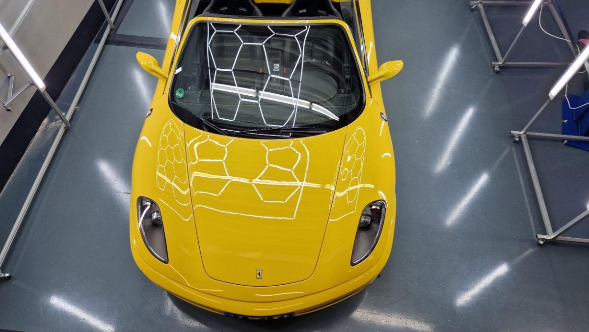

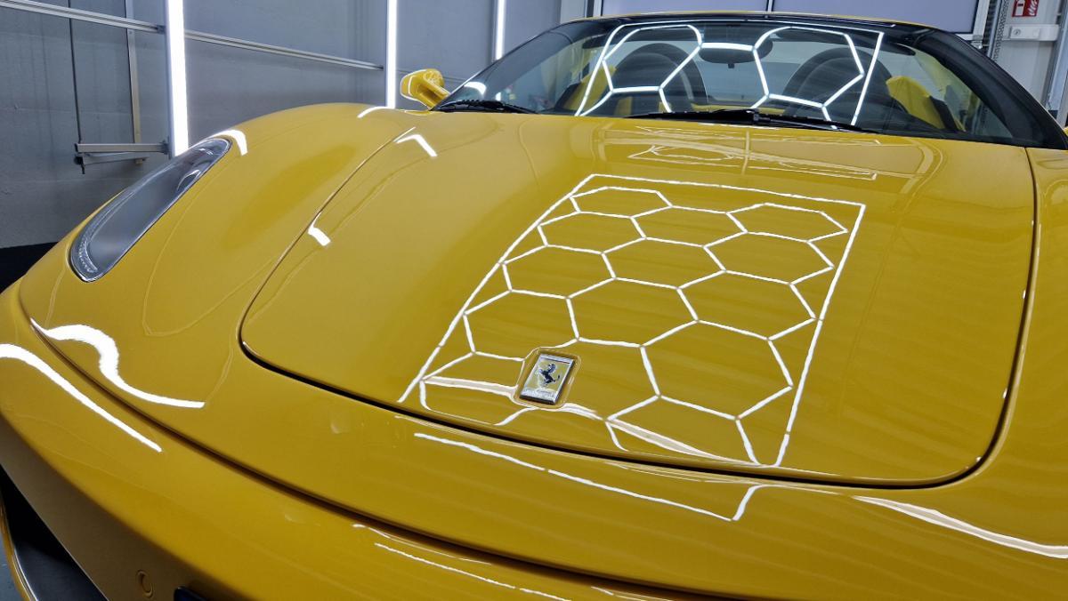

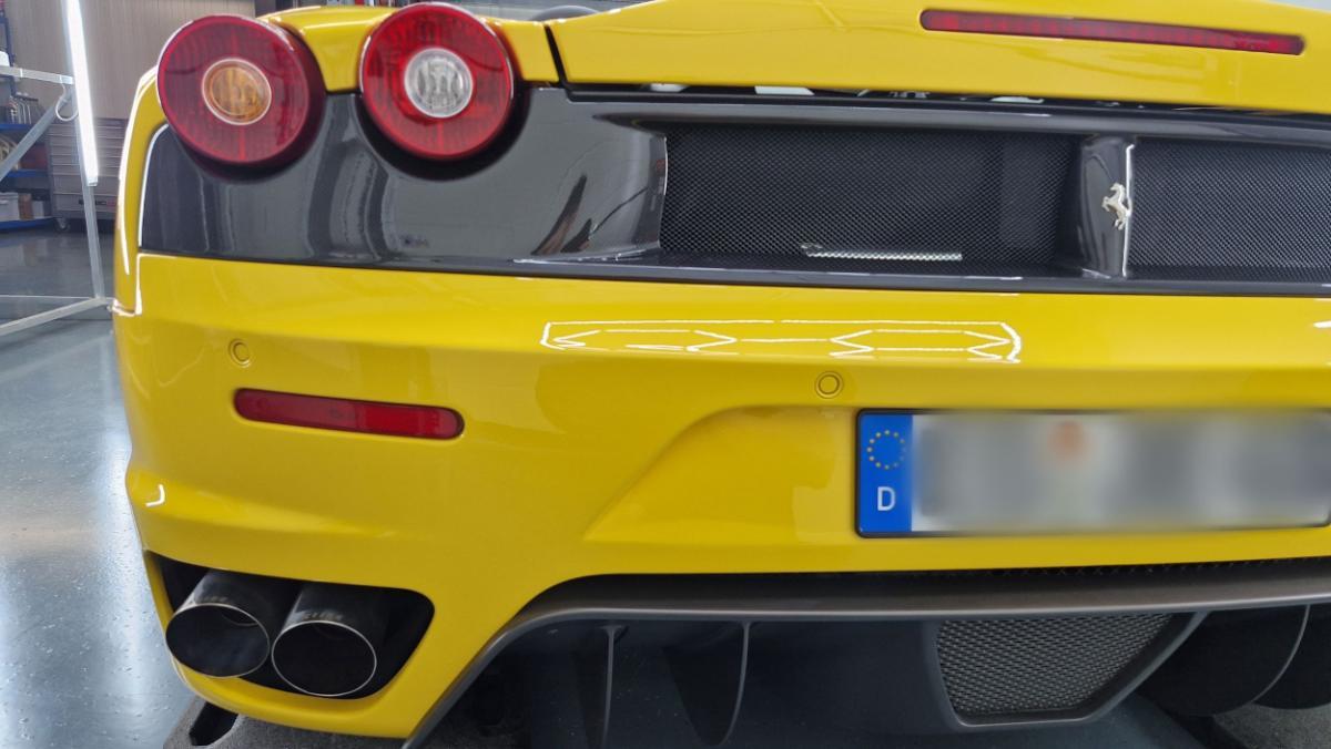

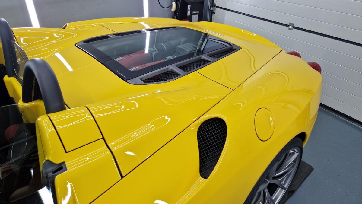

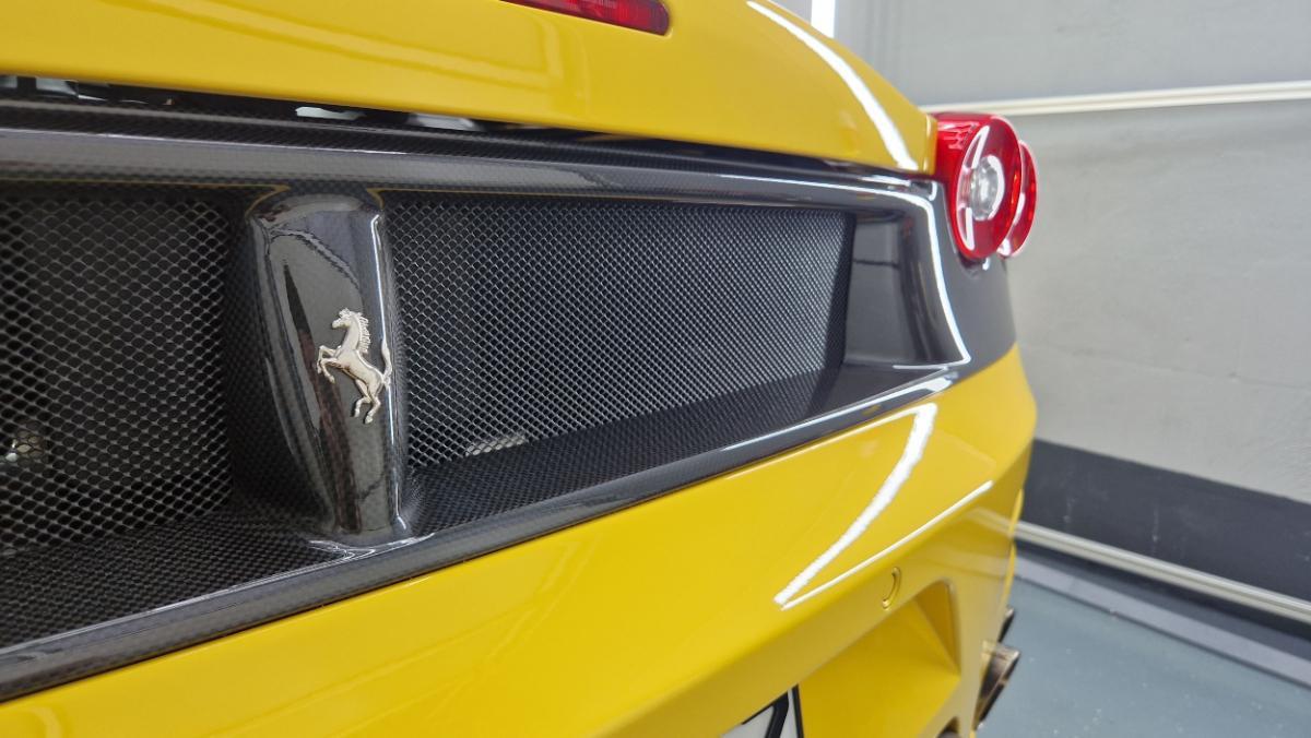

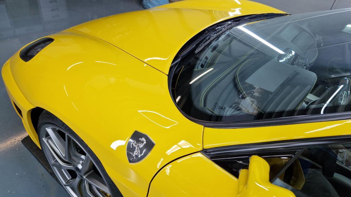

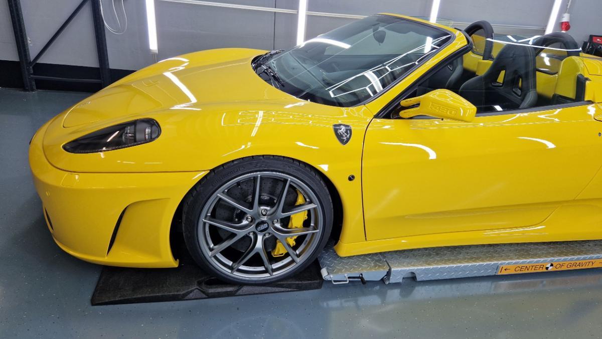

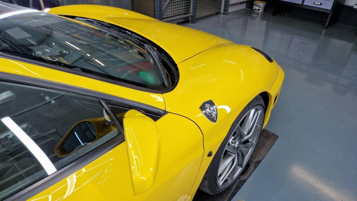

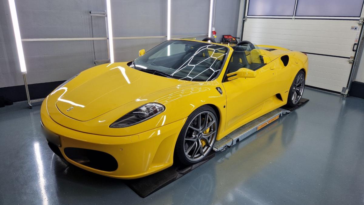

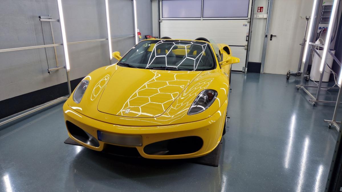

Außer Kleinigkeiten endlich fertig!!! Scheiben noch putzen und Auspuff polieren, aber sonst war es das. Bin total froh darüber, denn sonst hat man ja für sein eigenes Auto kaum Zeit. Ich bin der Meinung nahe an der Perfektion poliert zu haben, was man auch nicht immer machen kann. In meinem Fall wusste ich aber auch, dass ich genug Fleisch habe um das umsetzen zu können. Das Ergebnis wollte ich möglichst lange schützen vor Umwelteinflüssen, eingebrannten Insekten, Vogelkot oder Waschkratzern etc. Da kam dann für mich eigentlich nur das Gtechniq Crystal Serum Ultra und Exo als Topping in Frage. Da gibt Gtechniq 9 Jahre Garantie drauf! Bei einem Alltagswagen wird das wahrscheinlich je nach Laufleistung nicht erreicht werden, aber bei einem so wenig genutzten Sportwagen oder Sammlerwagen könnte das schon klappen. Das Ultra ist quasi unkaputtbar, wie auch viele Tests auf Youtube zeigen. Könnt ihr euch da anschauen. Vorbereitung für das Coating und Verarbeitung vom Coating können sehr heikel sein und ist nur für Profis geeignet mit einer entsprechenden Ausstattung an Licht (vor allem die Coast Taschenlampe zur Kontrolle) und weiterem Equipment. Vor allem die Luftfeuchtigkeit muss passen. Über 60% ist Ultra quasi nicht mehr zu verarbeiten, weshalb ich immer 40-50% habe mittels eines Luftentfeuchters für Industrie. Und trotzdem kann es heikel werden, auch mit dem Exo am Ende, aber am Ende hat es wieder geklappt, auch wenn es wirklich Nerven rauben kann. :-))!
Ultra bildet eine weiche Schicht, welche sich über den Lack legt und darüber eine harte Schicht. Gtechniq schreibt:
Gtechniq Crystal Serum Ultra ist die beständigste Keramikbeschichtung und nur für Accredited Detailer erhältlich. Das Produkte wird mit einer Garantieleistung von 9 Jahren angeboten. Gtechniq Crystal Serum Ultra erzeugt einen extremen Tiefenglanz. Gtechniq Crystal Serum Ultra ist ein hybrides Coating, es baut bei einem einzigen Auftrag einen flexiblen 7H Layer und einen ultrafesten 10H Layer auf. Crystal Serum Ultra muss und sollte nicht geschichtet werden. Um die Gefahr von Wassertropfen weiter zu minimieren und die Schmutzabweisung weiter zu steigern kann Crystal Serum Ultra - kurz CSU - mit EXOv4 als Topping veredelt werden. CSU ist extrem kratzresistent gegen Waschkratzer und andere Belastungen. CSU ist offiziell beständig gegen Chemikalien von pH 2 bis pH 13, Praxistest zeigen, dass eine kurzfristige Belastung von pH 1 bis pH 14 ebenfalls das Coating nicht belastet. Crystal Serum Ultra kann mit üblichen Keramikbeschichtungen auf Resin-Basis (Harze) nicht verglichen werden, da die Hydrophobie nicht auf der Basis von einer Mikrostruktur basiert, das Produkt ist daher sehr glatt und ist bezüglich der Schmutzabweisung durch die Kombination von Wasserabweisung und Schmutzantihaft deutlich überlegen.
Hier nun das Ergebnis:
Wäre ich eine Taube, hätte ich echt massive Skrupel, da drauf zu kacken! 😎

Wir reden hier von alten italienischen Fahrzeugen. Mein Auto war schon 1x komplett auseinander gebaut. Meine Spaltmaße sind erst noch gut, weil sie möglichst perfekt angepasst haben. Es gibt allerdings Grenzen. :D
  • Wow 3
vor 15 Minuten schrieb tobi70:
Ein Hoch auf die Spaltmaße
Blasphemie! Steinigt Ihn! ;)
Ein paar Schritte weiter zurück und das fällt gar nicht mehr so auf.

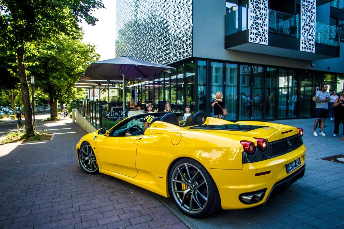

Ob Göttin oder Diva, es ist einfach ein schönes Auto!
Vorne 10 mm zu tief, aber das haben Jochen und ich ausgiebig diskutiert. Das ist das Schöne an so einem Treffen, man kann sich wunderbar am Objekt austauschen. Aber es ist Alles Geschmackssache!
@jo.e: Gibt es eigentlich einen Thread, indem die technische Lösung des Fahrerwerks von Alex seinem Spider beschrieben wird? Das ist ja bestimmt sehr interessant!
Nene... hinten 10 mm zu hoch. :D
Alex Fahrwerk ist ein KW V3 mit HLS vorne und hinten. Er kann aber sowohl in der hohen Stellung, als auch in der niedrigen Stellung fahren, auf Performance aber in der hohen Stellung. Werde bald im Carpassion darüber berichten.
