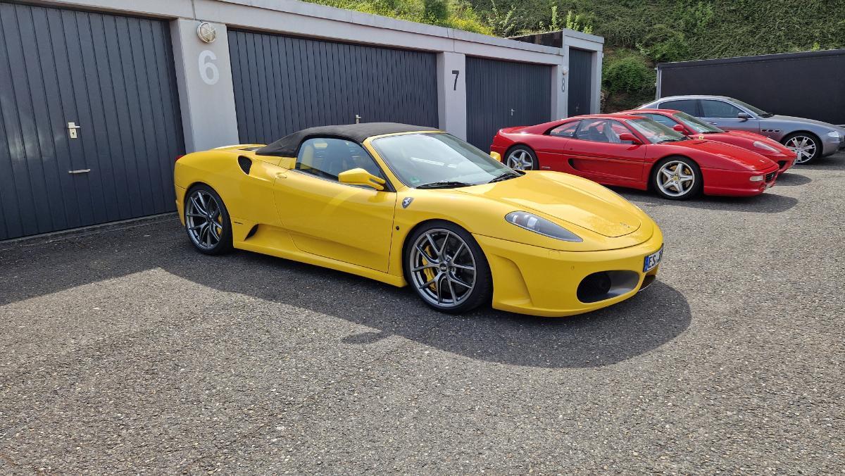

Hier noch ein Bild als die Gelbe Göttin beim Bernd zu Besuch war. :-))!

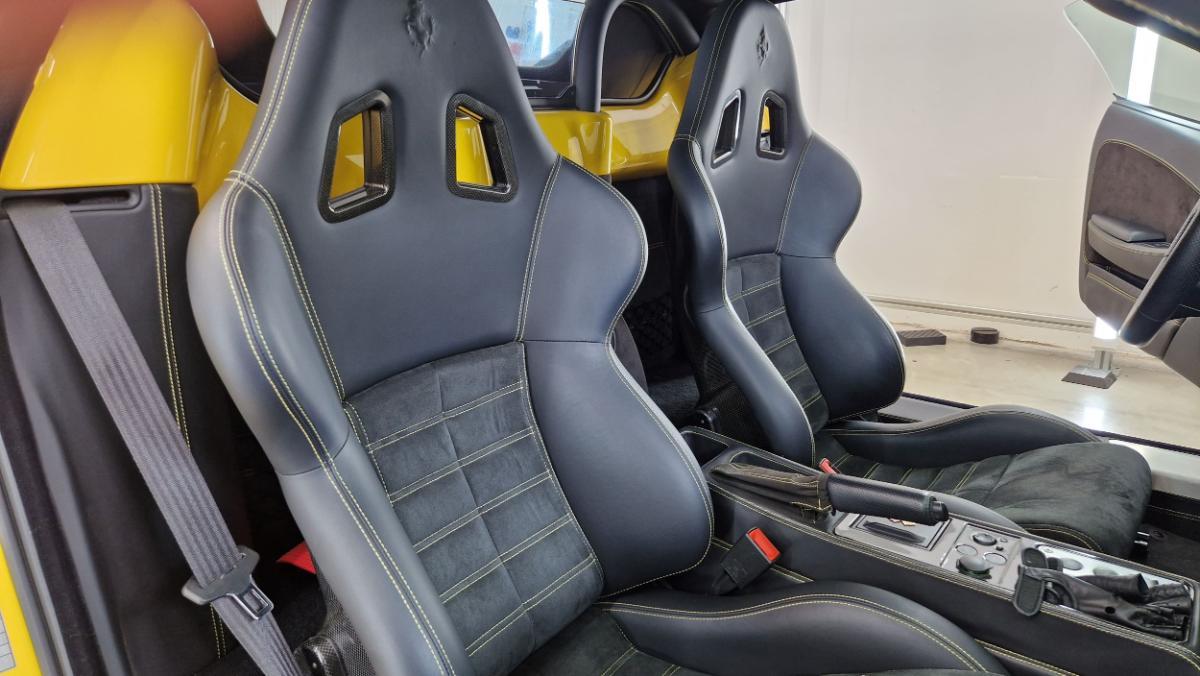

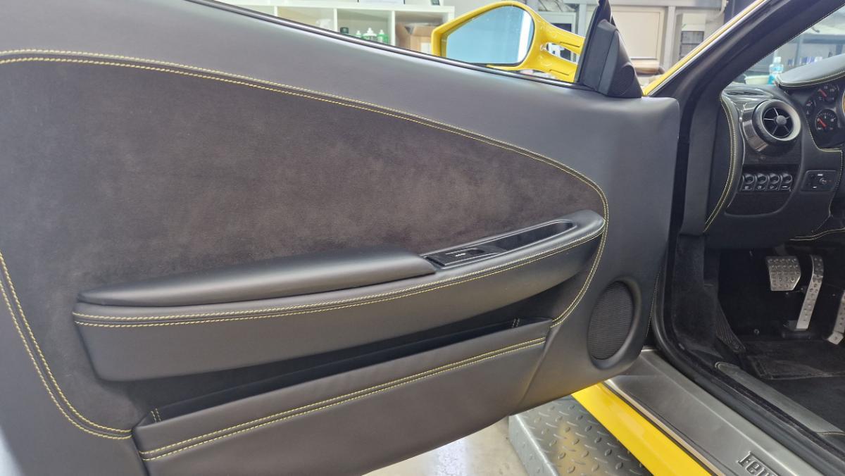

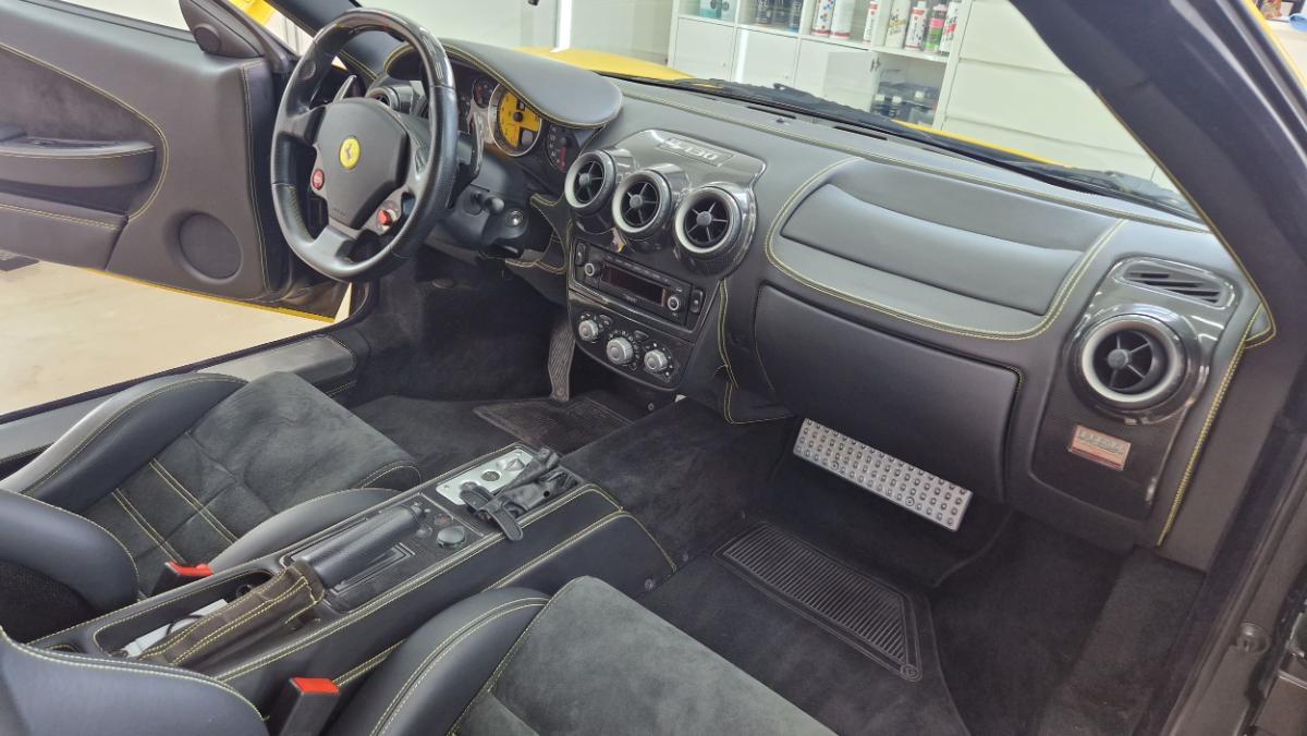

Der Innenraum ist fertig. Abstauben und Reinigen mit Pinsel, Lederreinigung und Lederpflege. Viel mehr war nicht zu tun. Dennoch ist es wichtig, um den Zustand zu halten. Nächsten Winter baue ich das Lenkrad aus und führe eine kleine Lederreparatur aus. Einer der beiden Vorbesitzer ist wohl mit Ring oder Gürtelschnalle am Lenkrad hängen geblieben und hat dadurch einen kleinen Streifschaden am Leder hinterlassen. Nicht so schlimm, aber für ewig muss das nicht so bleiben. :-))!

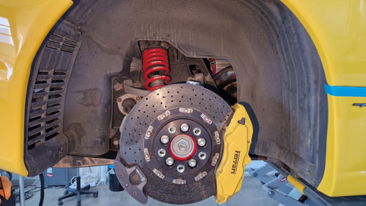

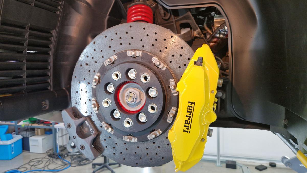

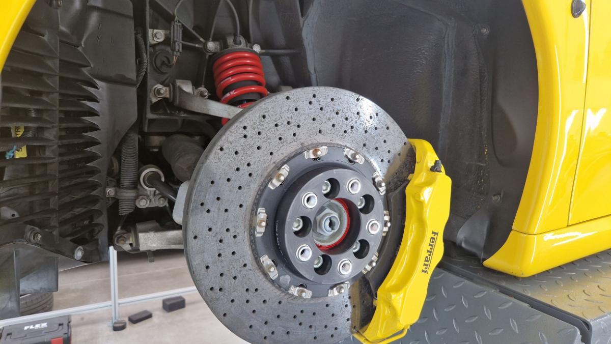

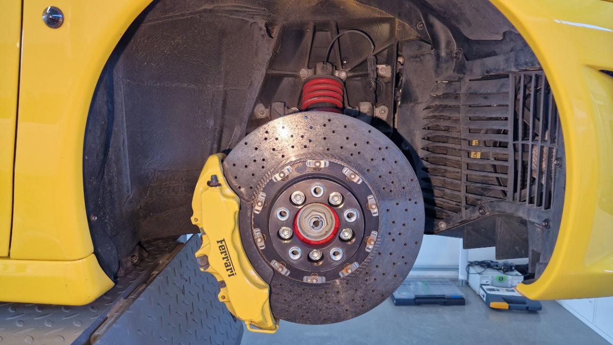

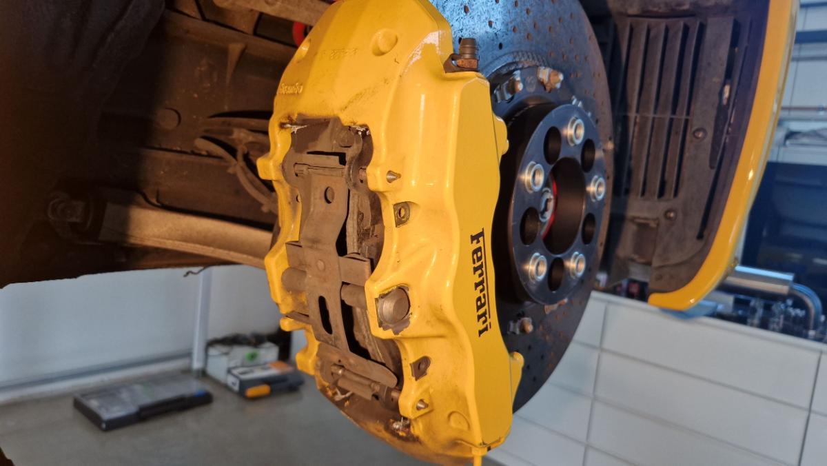

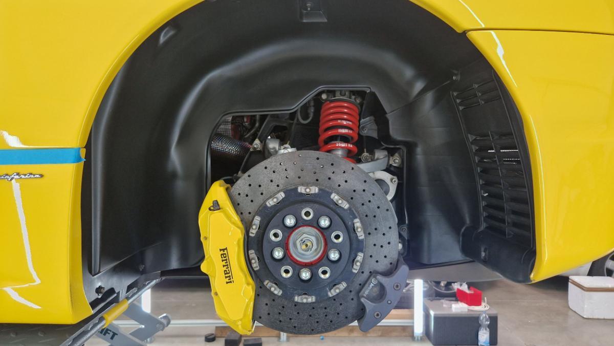

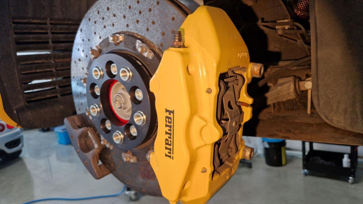

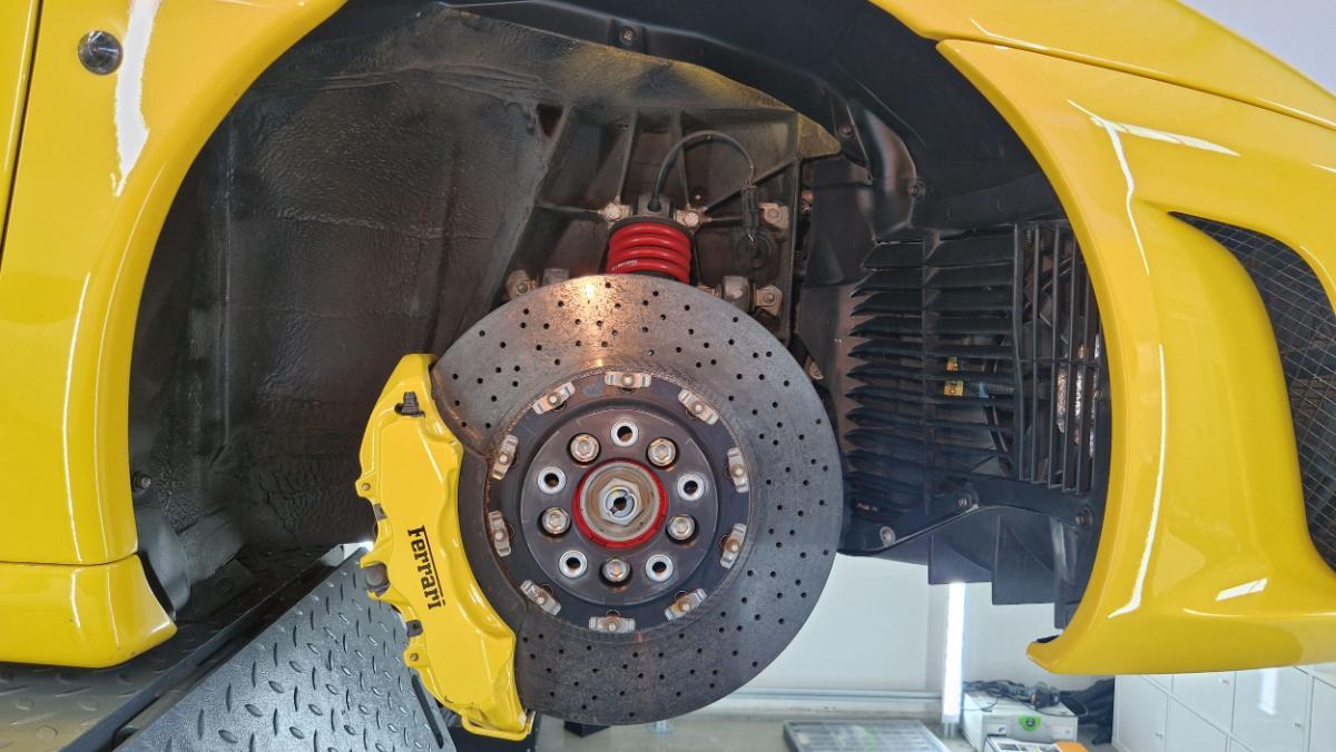

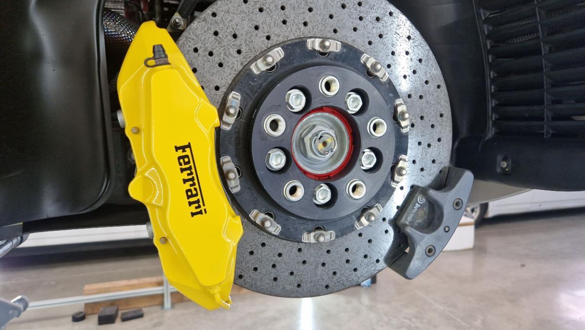

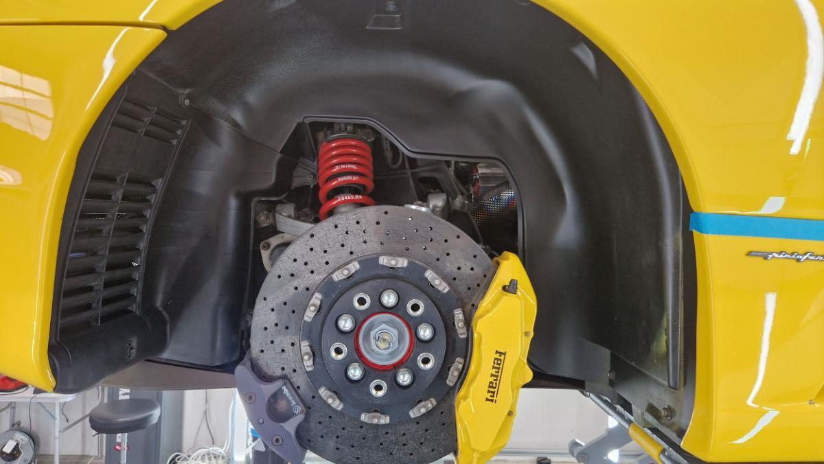

Bin auch das Thema Radhäuser/Bremssattel etc. angegangen. Zuerst Trockeneisstrahlen und reinigen, dann Sättel poliert. Anschließend entfettet und alles keramikversiegelt. So dürfte das Ergebnis auch gut konserviert sein, denn es perlt nur noch alles ab und ist leicht zu reinigen. Werden zwar nachher nicht viele sehen, aber ich finde es geil. :-))!
Vorher:
Nachher:
Ja, das sieht wirklich grauenvoll aus 😉.
Von Dir könnte man unbesehen ein Auto kaufen, bei soviel Perfektion im Detail.
Vorher/Nachher: Riesenunterschied...., das hat sich wirklich gelohnt.👍

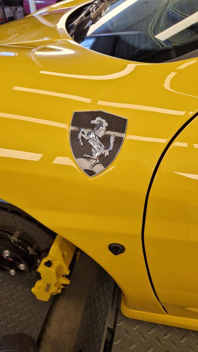

Lack wird zweistufig poliert und nahezu alle Defekte entfernt. Das ist in dem Fall möglich, da ich ja das komplette Fahrzeug lackieren ließ und weiß das da genügend Fleisch da ist. Somit war hier der erste Gang die 3D 510 Schleifpolitur mit einem blauen harten Lake Country HDO Pad. Beim Finish hat sich die Maguairs 210 mit einem schwarzen weichen Lake Country HDO Pad als beste Lösung heraus gestellt. An 4 kleinen Stellen habe ich geschliffen mit 2.000er, 2.500er und dann 3.000er Schleifpapier, bis ich diese Stellen dann wieder aufpoliert habe mit vorstehender Methode. Das war notwendig das es hier im Klarlack eine Art "Einfall" gab. Nicht weiter schlimm, dachte aber "wenn ich das jetzt schon als Showcar mache, dann richtig". Hat man nur in diffusem Licht aus bestimmten Winkel gesehen, aber spielt keine Rolle. Es war da und es wurde behoben. Hier mal ein Bild mit dem Zwischenstand.... :-))!
Zum besseren Verständnis, entspricht das diffuse Licht der Sicht nach drei Weißbier? 🤪

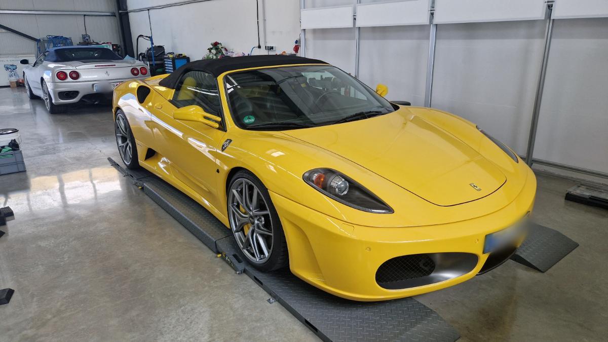

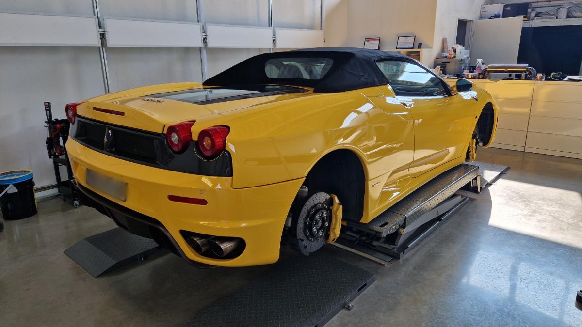

Außer Kleinigkeiten endlich fertig!!! Scheiben noch putzen und Auspuff polieren, aber sonst war es das. Bin total froh darüber, denn sonst hat man ja für sein eigenes Auto kaum Zeit. Ich bin der Meinung nahe an der Perfektion poliert zu haben, was man auch nicht immer machen kann. In meinem Fall wusste ich aber auch, dass ich genug Fleisch habe um das umsetzen zu können. Das Ergebnis wollte ich möglichst lange schützen vor Umwelteinflüssen, eingebrannten Insekten, Vogelkot oder Waschkratzern etc. Da kam dann für mich eigentlich nur das Gtechniq Crystal Serum Ultra und Exo als Topping in Frage. Da gibt Gtechniq 9 Jahre Garantie drauf! Bei einem Alltagswagen wird das wahrscheinlich je nach Laufleistung nicht erreicht werden, aber bei einem so wenig genutzten Sportwagen oder Sammlerwagen könnte das schon klappen. Das Ultra ist quasi unkaputtbar, wie auch viele Tests auf Youtube zeigen. Könnt ihr euch da anschauen. Vorbereitung für das Coating und Verarbeitung vom Coating können sehr heikel sein und ist nur für Profis geeignet mit einer entsprechenden Ausstattung an Licht (vor allem die Coast Taschenlampe zur Kontrolle) und weiterem Equipment. Vor allem die Luftfeuchtigkeit muss passen. Über 60% ist Ultra quasi nicht mehr zu verarbeiten, weshalb ich immer 40-50% habe mittels eines Luftentfeuchters für Industrie. Und trotzdem kann es heikel werden, auch mit dem Exo am Ende, aber am Ende hat es wieder geklappt, auch wenn es wirklich Nerven rauben kann. :-))!
Ultra bildet eine weiche Schicht, welche sich über den Lack legt und darüber eine harte Schicht. Gtechniq schreibt:
Gtechniq Crystal Serum Ultra ist die beständigste Keramikbeschichtung und nur für Accredited Detailer erhältlich. Das Produkte wird mit einer Garantieleistung von 9 Jahren angeboten. Gtechniq Crystal Serum Ultra erzeugt einen extremen Tiefenglanz. Gtechniq Crystal Serum Ultra ist ein hybrides Coating, es baut bei einem einzigen Auftrag einen flexiblen 7H Layer und einen ultrafesten 10H Layer auf. Crystal Serum Ultra muss und sollte nicht geschichtet werden. Um die Gefahr von Wassertropfen weiter zu minimieren und die Schmutzabweisung weiter zu steigern kann Crystal Serum Ultra - kurz CSU - mit EXOv4 als Topping veredelt werden. CSU ist extrem kratzresistent gegen Waschkratzer und andere Belastungen. CSU ist offiziell beständig gegen Chemikalien von pH 2 bis pH 13, Praxistest zeigen, dass eine kurzfristige Belastung von pH 1 bis pH 14 ebenfalls das Coating nicht belastet. Crystal Serum Ultra kann mit üblichen Keramikbeschichtungen auf Resin-Basis (Harze) nicht verglichen werden, da die Hydrophobie nicht auf der Basis von einer Mikrostruktur basiert, das Produkt ist daher sehr glatt und ist bezüglich der Schmutzabweisung durch die Kombination von Wasserabweisung und Schmutzantihaft deutlich überlegen.
Hier nun das Ergebnis:

Klasse Jochen, ich glaube solch einen 430 Spider gibt es auf der ganzen Welt nur einmal ....
Vielen Dank!! So wie er jetzt ist mit Sicherheit. Bezweifel aber das er im Wert einem wirklichen "One of One" gleich kommt. :D

Das Ergebnis sieht erstmal Top aus!
Wie verhält sich eigentlich diese High Tech Versiegelung im Falle eines kleinen Lackschaden?
Mercedes hatte mal einen Lack den Mann mit Diamant Schleifpapier anschleifen musste und nicht beilackieren konnte…..im Scahdenfall eine Katastrophe, ich könnte mir hier ähnliches Vorstellen.
