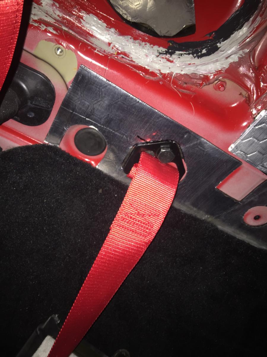

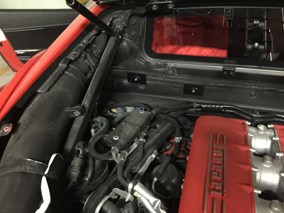

Nein, waren nicht vorhanden. Diese mussten eingemessen und gebohrt werden.
Auf der Rückseite eine Verstärkungsplatte montiert und basta.

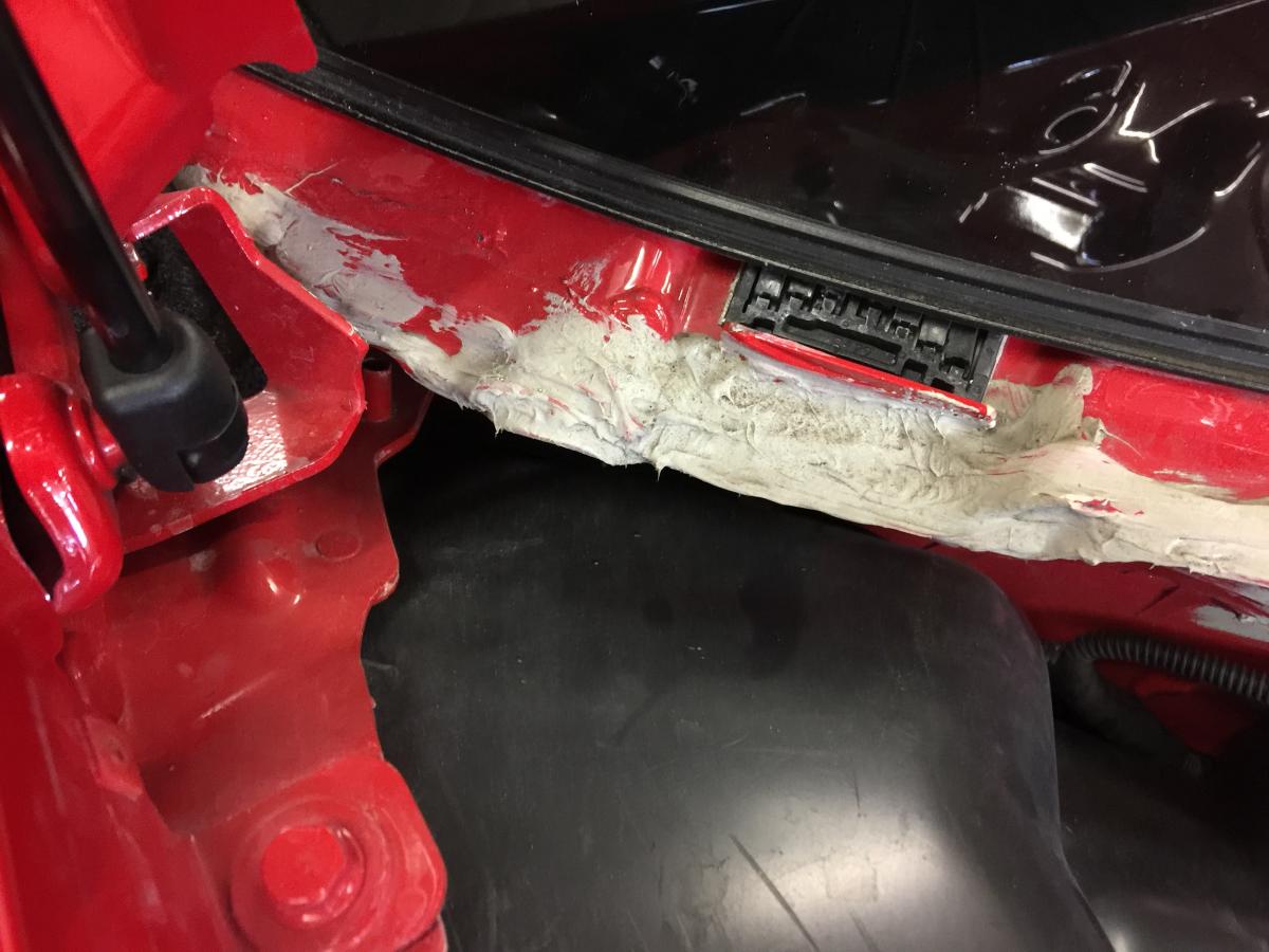

Der TüV hat in der Schweiz gar nichts zu sagen und kein Prüfer würde, wird gemals hinter die Abdeckung schauen. Zudem sind diese Befestigungspunkte von mir montiert worden und in meine Arbeit habe ich mehr Vertrauen als das teilweise zusammengefummelte Zeugs aus Maranello🤪
ich sage nur Kittfugen......🤮
PS: FIA zugelassen sind diese😀

Das ist Basteln. Original ab Werk Maranello.
Aber bitteschön, jedem seine Meinung.

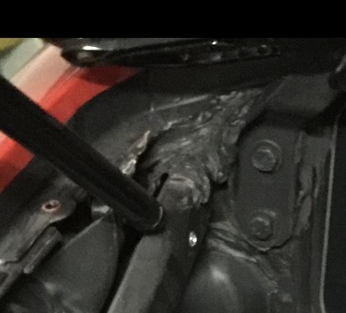

Das ist nicht basteln, das ist Pfusch auf höchstem Niveau ... ich mag es nicht glauben, dass die Jungs derartiges unter den Verkleidungen verstecken. Da wundert mich das Hinterherfahren in der Formel auch nicht mehr ....

bei Ferrari ist es aktuell so das wenn man sich fuer den einen (3P) oder den anderen (4P) entscheidet man auch nur diesen Verbaut bekommt bei Ferrari und der andere fehlt komplett. Es mag mal fuer den 599GTO da eine Ausnahme von dieser Regel gegeben haben aber im normal Fall ist es so. Ist bei Porsche ganz anders.
Neben dem offensichtlichem gibts dann noch andere Baustellen wie Airbag Steuergeraete und Ansteuerung fuer die Gutstraffer.
Wer Abseits vom TÜV unterwegs sein kann sich auch https://www.fabspeed.com/ferrari-458-harness-bar-mounting-kit/  oder aehnliche Loesungen angucken.
Alle welche da ueber @Scudy seine Loesung gelaechelt haben moegen mal in den Teilekatalog zum Scud, Speciale gucken und die Einzelteile sind da genau so ausgefuehrt. Ob aber die Versteifungsplatte hinten nicht doch geschweisst gehoert weis ich nicht.
