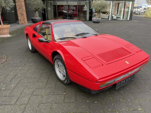

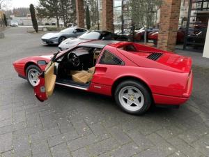

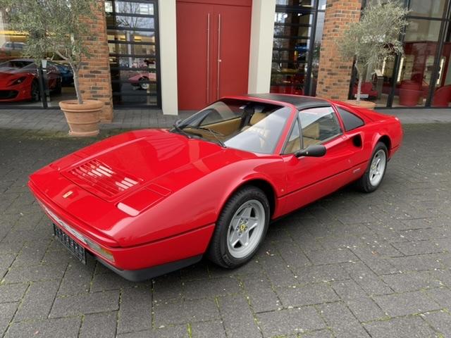

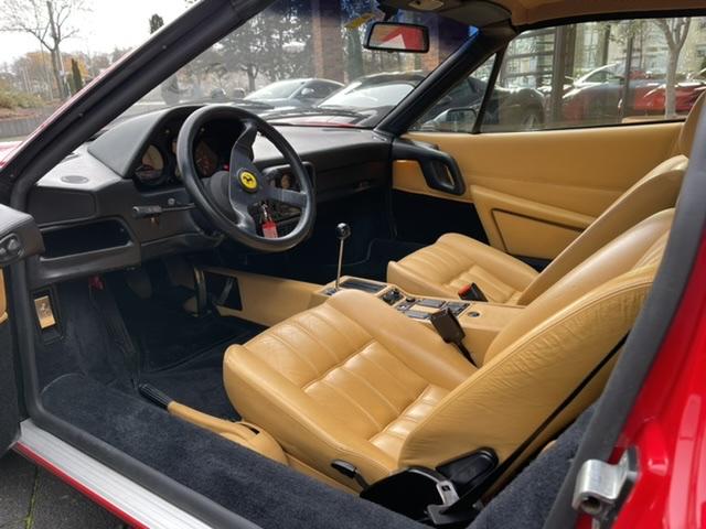

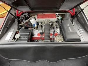

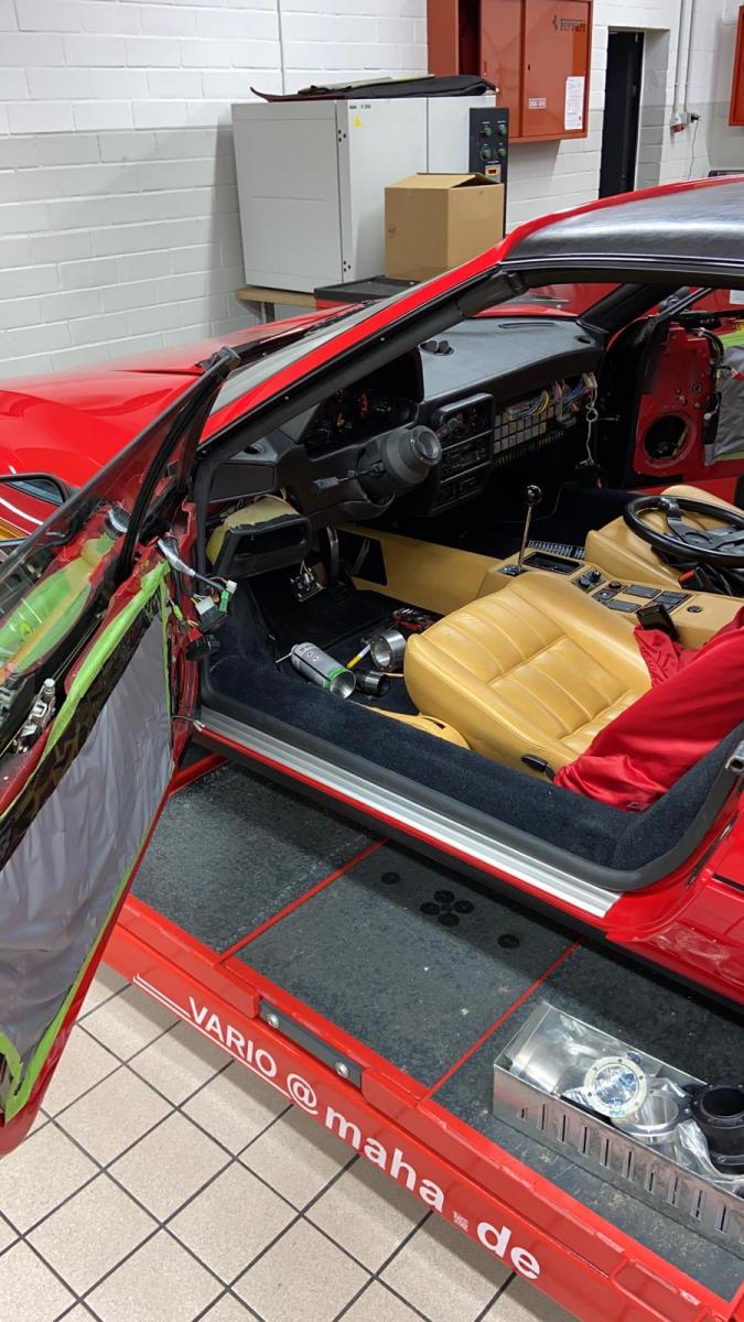

Und hier auf die Schnelle ein paar Bilder!
die Story kommt dann gleich :)
Hier kommt die Story zum Auto........

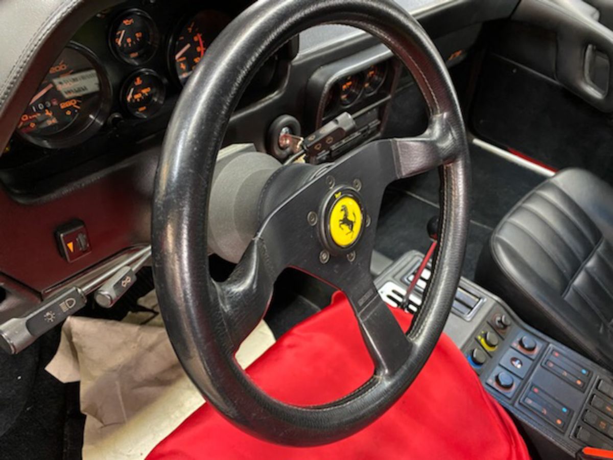

Dazu kommen noch Änderungen die ich durchgeführt haben möchte: ( Lenksäulenverlängerung / Blaupunkt Bremen 46 DAB / neue Boxen  / DAB Antenne elektrisch sowie kleine Ausbesserungsarbeiten im Innenraum)
Thats my Story
Herzlichen Glückwunsch auch von mir. Ich fahre auch die Lenksäulenverlängerung, ist viel entspannter zu sitzen. Man kann übrigens den Winkel der Lenksäule auch etwas nach unten ändern.😉 Ohne den obligatorischen Dachspoiler sieht man selten. Na dann gute Fahrt mit der hoffentlich nicht divenhaften Diva.
Hi BWQ,
danke auch an Dich aktuell ist die Verlängerung eingebaut und auch Radio und Boxen!
Ob der Winkel geändert wurde weiß ich nicht? Vielleicht sieht man es auf den Bildern ?
Gruss
bat
Nö, ist nich geändert. Hab leider kein Bild zur Hand bei dem man das besser sieht. Fahre allerdings ein 32er MOMO

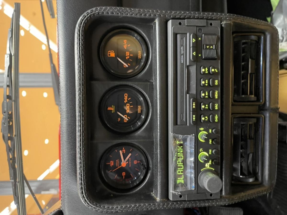

Für Bilder nach dem Einbau des DB Radios wäre ich sehr dankbar; würde mich interessieren wie das optisch dann aussieht.
Mein Händler will mich immer davon überzeugen, mein Becker Radio in meinem 2012 California auf das neue Becker DAB umzurüsten - ich bin ein fan von "im Originalzustand lassen" was Radio et al angeht.

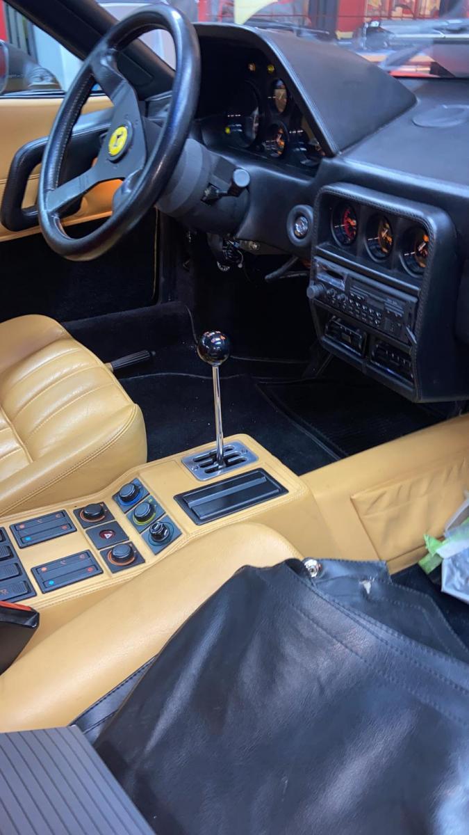

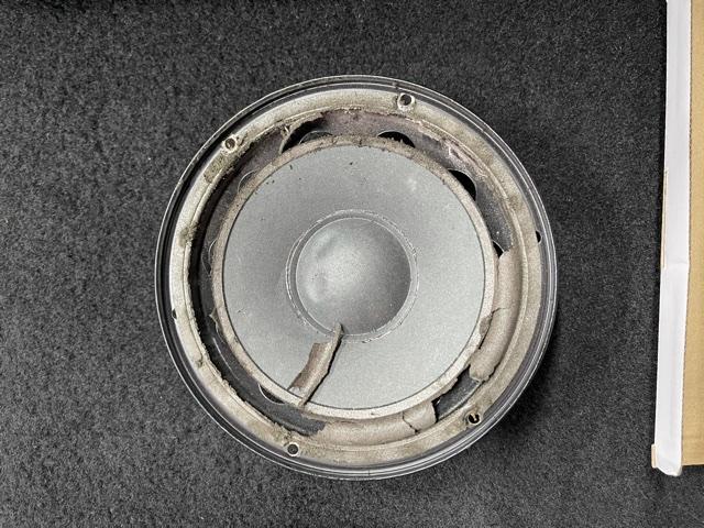

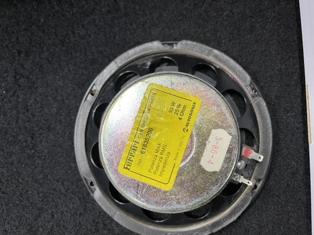

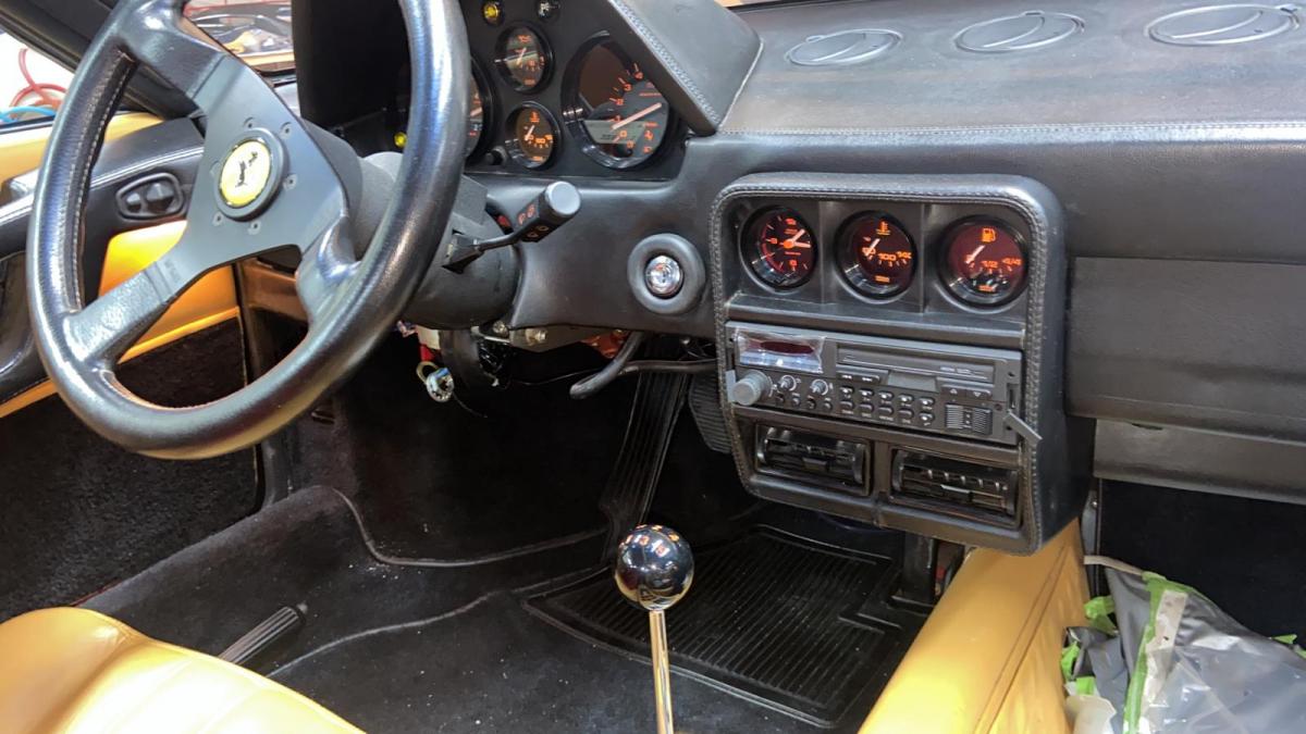

Hi, dein Wunsch ist mir Befehl !
Radio ist verbaut und sieht optisch fast identisch aus wie das damalige Blaupunkt Bremen!
Sound ist super und auch dir Funktionen wie Bluetooth/ Telefonieren etc alles TIP TOP
Beim Originalzustand bin ich ganz bei Dir aber wenn Du Dir die Fotos ansiehst erkennst du das die Boxen durch sind ! Und alles wurde so verbaut das man nichts von den Änderungen sieht!
Fazit modernes Radio im Look der damaligen Zeit
Gruss
bat

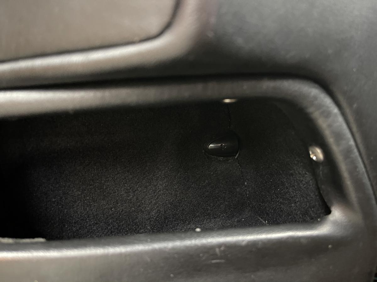

vor 15 Stunden schrieb stefan2:
gratuliere zum auto. meiner ist auch ein 86er. habe bei meinen 187 cm jedoch keine probleme beim sitzen 😉
ich überlege mir auch das blaupunkt dab radio zu gönnen und mich würde interessieren ob beim einbau das externe mikro für die freisprecheinrichtung verbaut wurde und wenn ja wo und wie?
gruss stefan
Hi Stefan,
anbei das Foto wo das Mirko verbaut wurde!
es funktioniert top, und ist nicht zu sehen
Ein Rückbau ist auch Problemlos möglich ohne das es irgendwie verbastelt aussieht !

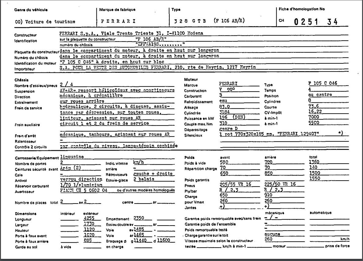

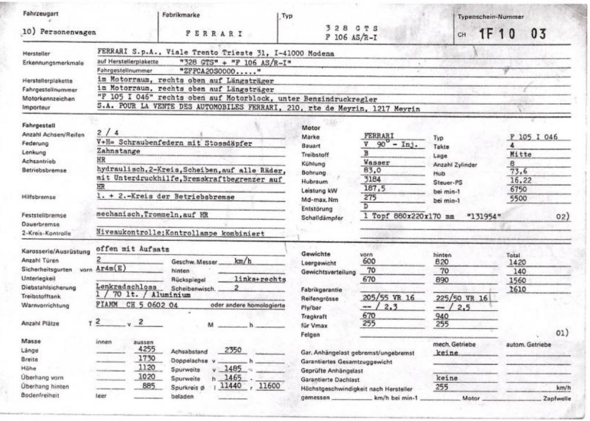

So Leute ich kann lösen......
Dank an 308-328.com (Jean-Phillipe) und Ferrari Chat die mir Mega geholfen haben
Mein Auto hat keinen Kat aber ein Luft Einspritzung (erste Form der Abgas Verbesserung)
Der 86 CH 328 verfügt also über ein Luftinjektionssystem.
Ein bisschen anders als das US-Marktauto (TAV 10).
Es hat auch ein anderes Schwungrad, Zylinderkopf, Kraftstoffeinspritzung, Nockensteuerung und ein anderes Getriebe als der  Euro-Standard-Motor F105C
Die Schweizer Zulassungspapiere für den 1986 328 GTS zeigen:
verbauter Motor F105C046
Specs:
310 Nm und 196 kW 266,5 PS l
sodass diesem "046" -Motor im Vergleich zu einem Standard-Euro-  3,5 PS fehlen er aber 0,6 mehr Nm mehr Drehmoment hat.
warum trägt dann der Motor dann die gleiche Bezeichnung wie der späte Motor F105C046 mit 255 PS?
das diente der Identifizierung  des anderen Getriebes welches verbaut wurde.
Letztlich kann man diese Spezial Version des Motor F105C046 an der Fahrgestell Nummer erkennen:
ZFFWA20S0000......... das W weist auf den Motor F105C046 mit 266,5 PS  hin
die Motor F105C046 mit 255PS hatten
ZFFCA20S000........ also ein A
ein weiteres Merkmal ist :
266,5 PS Typenbezeichnung F106 AS/R
255    PS  Typenbezeichung  F106 AS/R - I
ich füge hier noch die beiden Zulassungspapiere hinz (das neue habe ich von Nerofer bekommen das andere ist aus einem früheren Post hier)
Vielen Dank für eure Unterstützung und Merry Xmas
bat
