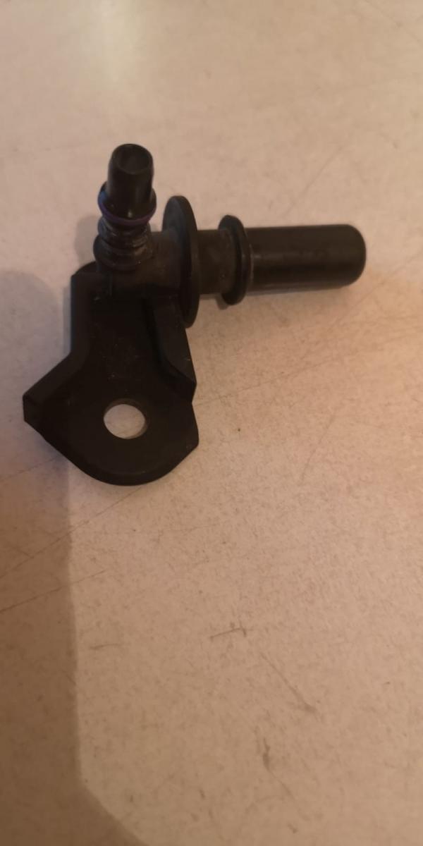

Hallo Gemeinde. Ich weiß mir bald keinen Rat mehr. An einem 997 S Bj 2005 ist beim Wechsel der Fahrwerksfedern vorne links ein Kunststoff T Stück kaputt gegangen. Es lief Blaue Flüssigkeit ohne Druck aus. Ich habe diese als Reinigungsflüssigkeit der scheibenwaschanlage identifiziert. Nun ist es so, daß niemand in den Porsche zentren mir sagen kann, welche Teilenummer dieses Teil hat. Verbaut ist es vorne links im radhaus. Es gehen 3 Leitungen aus Kunststoff dran. 2 mit Quick Disconnect und eine ist direkt drauf geschrumpft. Wer kann mir sagen, welche Teilenummer dieses Teil hat. Vielen lieben Dank

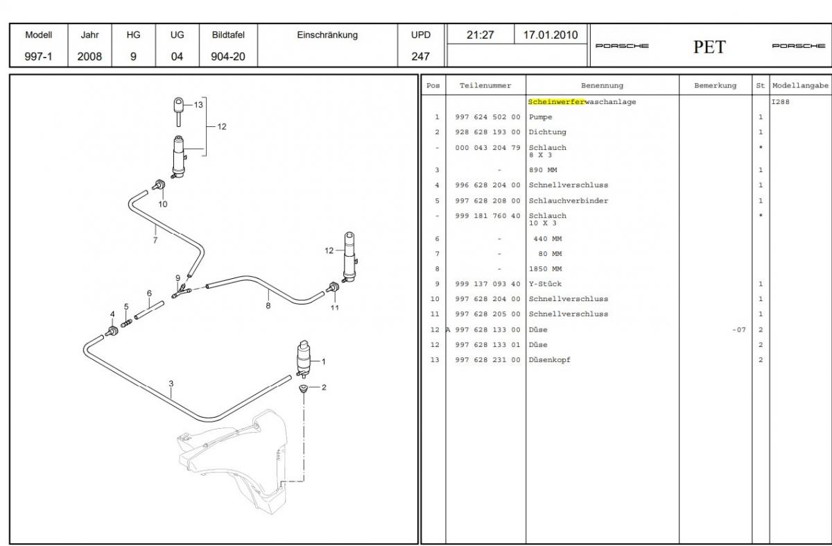

Ich habe den Ersatzteilkatalog von 2010 für den 997.1
Ich kann "Dein" Teil dort nirgends entdecken.
Auf Seite 480 ist die Anlage abgebildet:
Scheinwerferreinigung.thumb.jpg.d43efa4c4249adf9bf41b46e6e87d758.jpgZum vergrößern Bild anklicken
Schau mal selbst.
Michael
Das einzige T-Stück im Frontbereich, das im gesamten Waschsystem verbaut ist, hat die Teilenummer 999 137 005 40.
Es gehört aber zur Scheibenwaschanlage, nicht zur Scheinwerferwaschanlage. Wobei beide Anlagen aus dem selben Wasserbehälter gespeist werden. Das Verteilerstück der Scheinwerferwaschanlage ist ein Y-Stück, kein T-Stück, wie aus den Abbildungen des PET bereits hervorgeht.

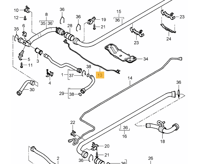

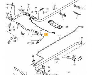

Ich hab mal in einem anderen Forum recherchiert. Ohne Gewähr:
Zitat
Es ist eine Entlüftungsleitung vom Kühlsystem. Hat nichts mit der Reinigungsanlage zu tun. Die Ersatzteilnummer lautet: 99710676702.
Anhängig ist ein aufgeschrumpfter Schlauch. Die beiden anderen Anschlüsse sind Quick Conect Anschlüsse.
Das abgebildete Teil ist eindeutig vom Kühlsystem und nicht Wischwasser !
Die Nummer 13 auf dem Bild, Teilenr.: 997 106 767 02  29,28€ plus Steuer, ist die Entlüftungsleitung die von einem Seitenkühler zum anderen geht über der Achse.
