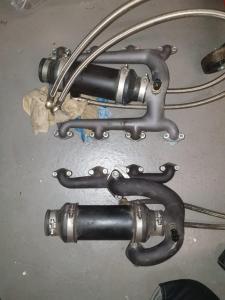

Baue ja gerade einen neuen Motor auf. Jetzt fallen mir extrem viele Unterschiede bei allen drei Motoren auf, wo man sie mal nebeneinander stehen hat.
Möchte bei diesem Motor natürlich die Komponenten verbauen, die aufgrund von Problemen verändert/verbessert wurden.
Jetzt speziell geht es mir um den Kühlwasserverteiler auf dem Motor.
Wo die Rohrführung in der Mitte zusammengeführt wird, ist vielleicht optimaler für den Wärmetransport?
Oder vielleicht auch doch die andere, ich weiss es nicht?
Bin für jede Antwort dankbar.

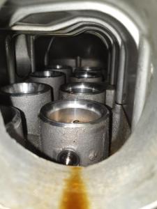

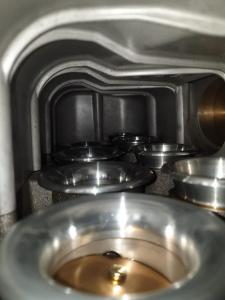

Und mich interessieren auch alle Infos und Geschichten  anderen Komponente.
Hab bei der ansaugbrücke auch 2 Varianten.

Vielleicht mal bei diversen Challenge Team anfragen welche in der Vergangenheit damit zu tuen hatten.  Oder direkt Novitec
