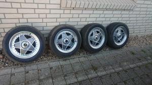

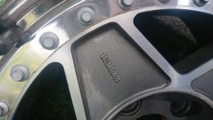

Und nun zum Thema:Und zwar haben wir vier SchĂ€tzchen im Keller liegen und beschlossen diese zu verkaufen, da wir selber keinen nutzen dafĂŒr haben. Meine Frage nun , ob es dafĂŒr Interessenten gibt und was man verlangen/bekommen kann?
Es handelt sich um TS600 Compomotive

Dachte an 308. Hab da online schon einige  Bilder entdeckt.😉

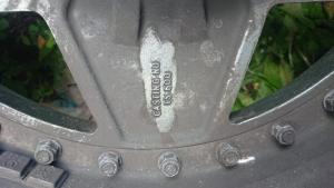

wieviel Zoll, welche Breite? Sollte alles innen oder im Stern stehen...

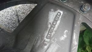

Hallo , hab noch mal jetzt bei Tageslicht geschaut. Hab keine GrĂ¶ĂŸenangabe gefunden. Sollte 16 Zoll sein. Nur Baujahr 14.3.88
Klar sind es 16“ steht doch sogar auf den Reifen. 225/50/16

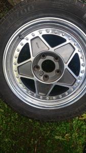

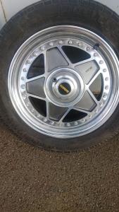

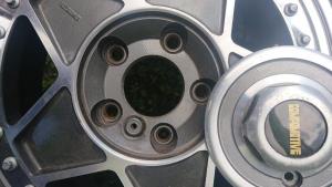

16 Zoll ist ja klar - wie @AStrauß ja auch schon sagt - die Felgenbreite wĂ€re gut, vermutlich aber eh die gleiche Breite wie die Serienfelgen.
  • GefĂ€llt mir 1

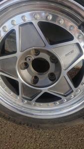

Da es sich um die 16 Zoll Version handelt, wĂŒrde ich jetzt auch stark auf die Serienbreite, sprich 7 Zoll vorne und 8 Zoll hinten, tippen.
Entscheidender ist allerdings eher, welche Einpresstiefe die Felgen haben. Dem Baujahr (14.3.88) und der Optik nach wĂŒrde ich vermuten, dass diese fĂŒr die spĂ€teren 328er (ABS-)Modelle mit den konvexen Serienfelgen passen sollten. Da die konvexen im Vergleich zu den frĂŒheren konkaven Felgen jedoch eine vergleichsweise hohe Einpresstiefe haben, passen diese nicht oder nur mit erheblichen Aufwand auf die frĂŒheren 328er Modelle. Ferner meine ich, das es fĂŒr die Compomotive-Felgen kein TÜV-Gutachten gibt.
Optisch sind sie allerdings sehr schön anzusehen, da sie im Gegensatz zu den eher abgerundeten Design der Speedline-Felgen noch mehr dem eckigen Seriendesign nachempfunden sind.
