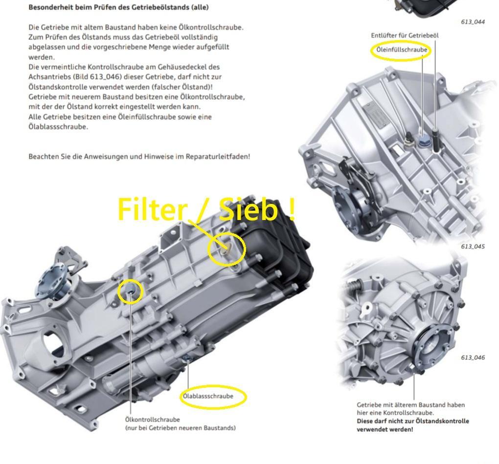

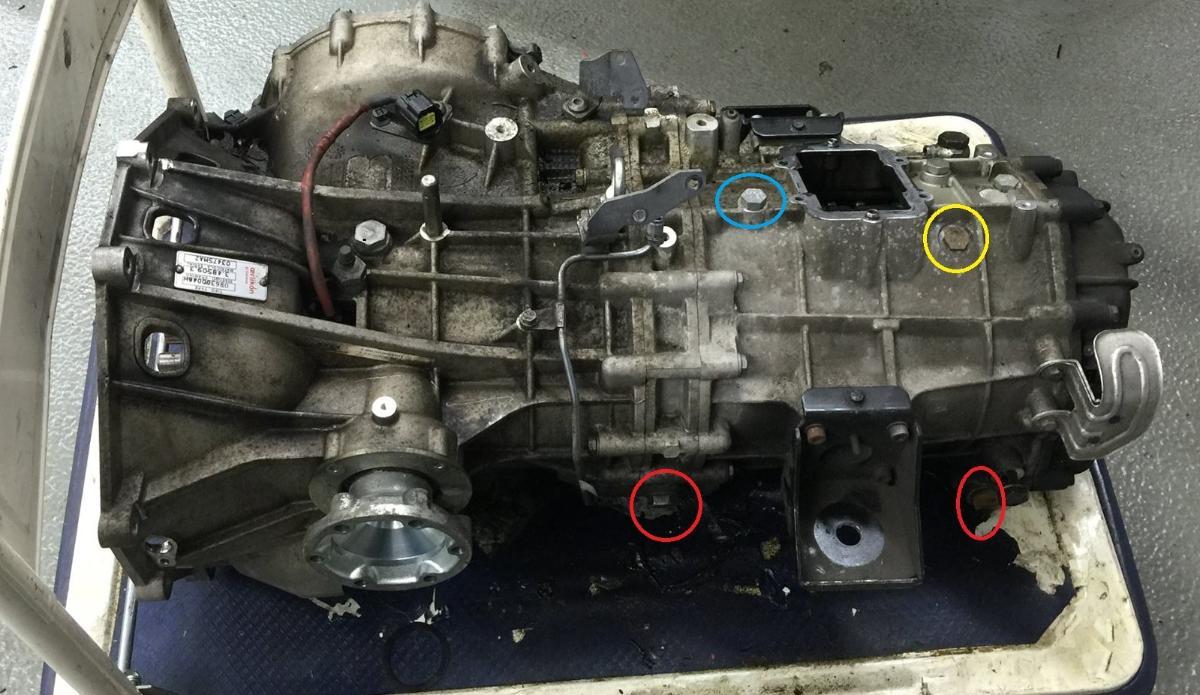

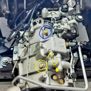

Jetzt habe ich eine Frage.
Im Bild, das in GELB, wozu ist diese Öffnungen gedacht ?
Sind das nicht die zwei ( Blau und Gelber Kreis ) Verschlussstopfen mit Dichtring für das Getriebe ÖL, wo man ÖL einfüllen kann ?
So müsste man z.B. nicht das in Blau öffnen um zu füllen ?

Falsche Schrauben !
Tom
Danke Tom und ja RICHTIG, hab was Vertauscht.

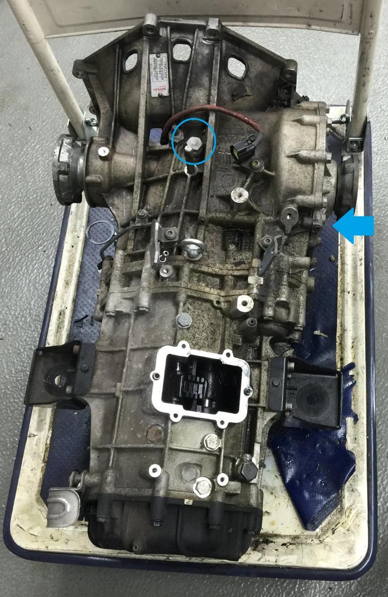

Ich meine Bild 1 mit den gelben Kreis.  Bild 2 zeigt die andere Füllung im Ursprungsbild wo du sagtest Falsch.
Rot ist ablassen.
Unterwärts kommt das Öl raus, oben kommt es rein und seitlich ist die Öffnung wenn,s da raus läuft ist die Füllmenge richtig.
Tom

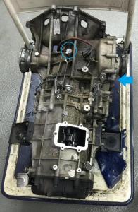

Damit meine Verwirrung nicht zu Verwirrt bleibt. Hier ein Bild, damit es alle Verstanden haben.
