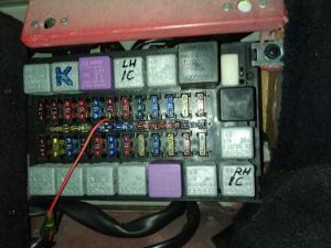

Hallo Willi, ich hatte auch dies Problem bei mir lag es an einem Relay welches für die linke oder rechte Bank oder Seite zuständig sein kann.  LH Injectors control  oder RH Injectors Control  auch die Relais für die 2 Benzinpumpen verursachen das Problem.
Die Ursache war bei mir die Kontakte in der Fusebox ich habe während der Motor lief und eine Seite ausgefallen war an den Relais gerüttelt und auch rein und rausgezogen dann war die Sache eindeutig als es dann wieder lief.

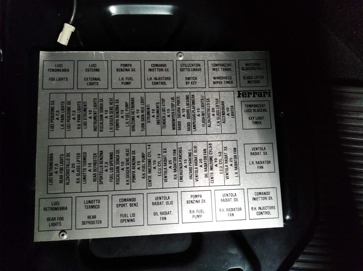

Im Anhang die Fusebox von oben die Reihe das dritte Relais von links ist für die Benzinpumpe das vierte ist das für LH Injectors Control
in der unteren Reihe das Rechte äussere ist zuständig für RH Injectors Control, das dritte von rechts unten für die Benzinpumpe rechts.
Viele Grüsse Carlo
