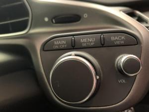

1. Wie gewöhnt man ihm ab, dass bei Zündung ein und nochmal bei Motorstart immer das Radio angeht?
Schalte das Radio aus, indem Du rechts den Knopf MAIN lange drückst. Dann geht es dauerhaft aus. Die Knöpfe sind alle doppelt belegt und auch doppelt beschriftet. Kurzes drücken und langes drücken haben unterschiedliche Wirkungen.

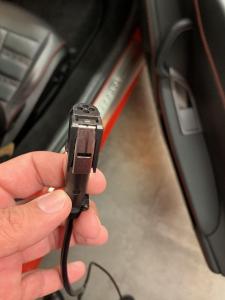

5. Ich habe bereits ein CTEK Gerät, aber man braucht wohl einen speziellen Adapter.
Ja, unterhalb des Handschuhfaches ist ein Anschluß, der in etwa eine Trapezform hat (nicht ganz gleichmäßiges Rechteck). Hier kannst Du das Ladegerät einklicken, aber nur, wenn das Kabel an seinem Ende einen entsprechenden Stecker hat. Das normale Ctek und auch dessen mitgelieferte Adapter passen nicht. Das Kabel zieh beim Ferrari vorne durch die Tür, vordere Ecke unterhalb des Türfangbandes. Wenn meine Beschreibung zu unklar ist, sag Bescheid, dann fotografiere ich es Dir.

Wie einen die Erinnerung täuschen kann! Nix Trapezform! Oben rund. Bzw. richtig herum eingesteckt = unten rund.
IMG_4585.thumb.JPG.45b6864828f6db3430e8273a54dadb71.JPGIMG_4586.thumb.JPG.60d49ce26caea55a19868f73dcae517d.JPG
Anschlussbuchse unterhalb Handschuhfach

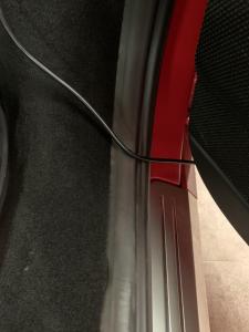

Hierher würde ich das Kabel legen. So empfiehlt es die Betriebsanleitung und so gibt es auch keine Quetschspuren:
Hier noch mal ein Bild des Bedienfeldes für den rechten Bildschirm, mit dem MAIN-Knopf
