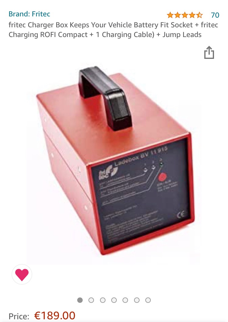

Schau Dir mal die Fritec Ladebox an. Sind zwar keine 220 Volt und muss mehrmals geladen werden bis die Batterie im Auto voll ist, aber funzt.

Habe ein ähnliches Problem.
Porsche steht in Duplex ohne Strom.
1. Ctek an powerbank anschließen dürfte nicht möglich sein. Powerbank soll nur kurz den Strom zum Anlass liefern. Elektrotechnik ist so garnicht meins beim Flugschein gewesen aber wenn ich mich recht erinnere ist hier eine hohe Volt Zahl notwendig die die powerbank liefert.
2. für Erhaltung ist Ampere notwendig das vermag die powerbank nicht zu liefern. Schau dir mal das Bild im Anhang an. Das ding ist dafür geeignet. Allerdings auch nur bedingt. Muss öfter mal nachgeladen werden. Ist ein bisschen wie wenn du eine Badewanne (deine Auto Batterie) mit einem 10liter Eimer füllen willst
3. Abklemmen finde ich persönlich auch schlecht. Alle Daten im Navi Weg und esp muss neu angelernt werden und Porsche bekommt beim nächsten Auslesen einen Haufen Fehlercodes angezeigt
