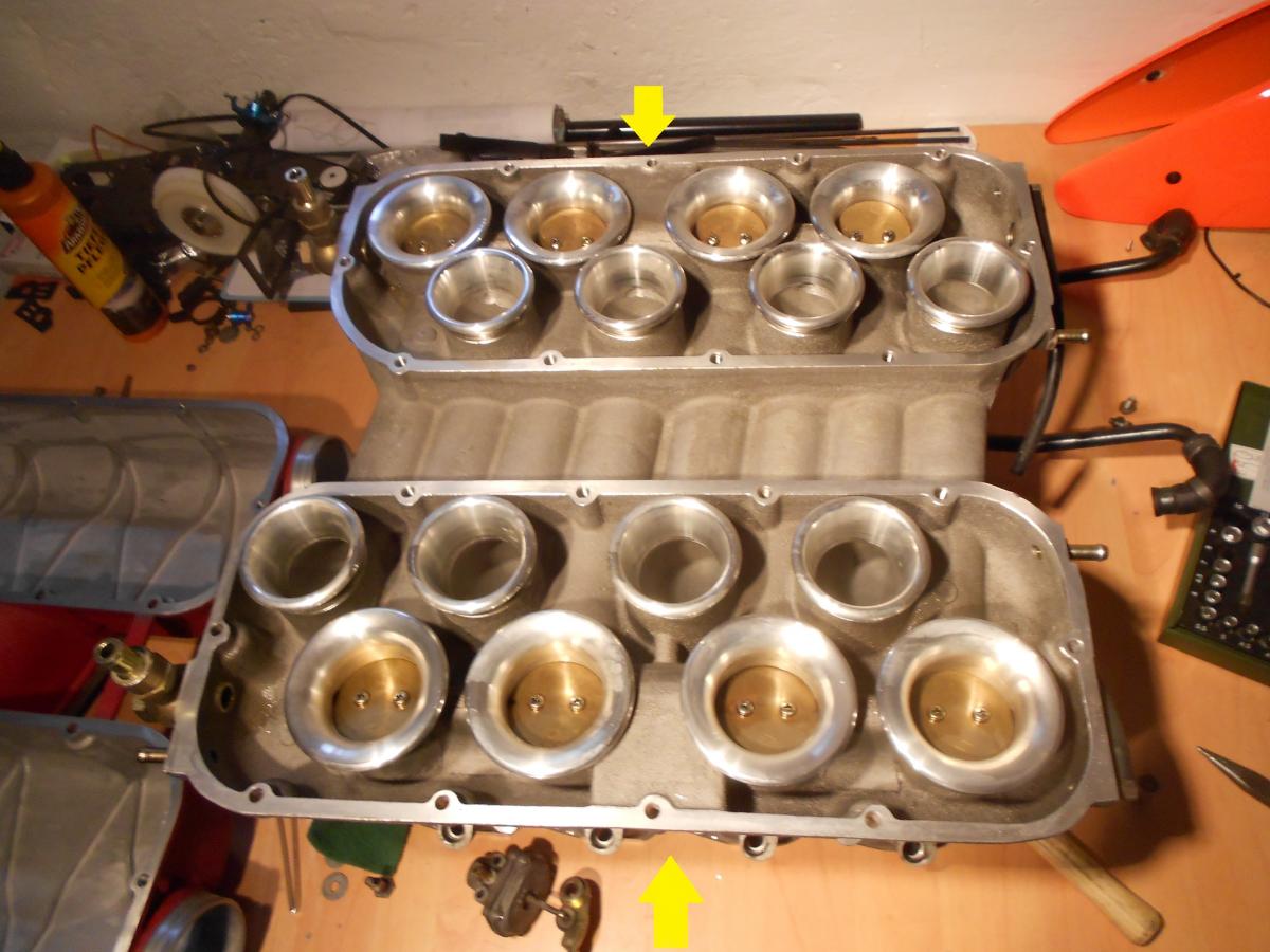

Sollte es ein metallisch höherer Ton sein, könnten auch die Drosselklappenwellen Spiel haben. Das kannst Du überprüfen wenn Du seitlich an der Sauganlage den Anlenkhebel längs leicht in eine Richtung drückst. Die Anlenkhebel sind zwischen Zyl. 2-3 & 6-7.

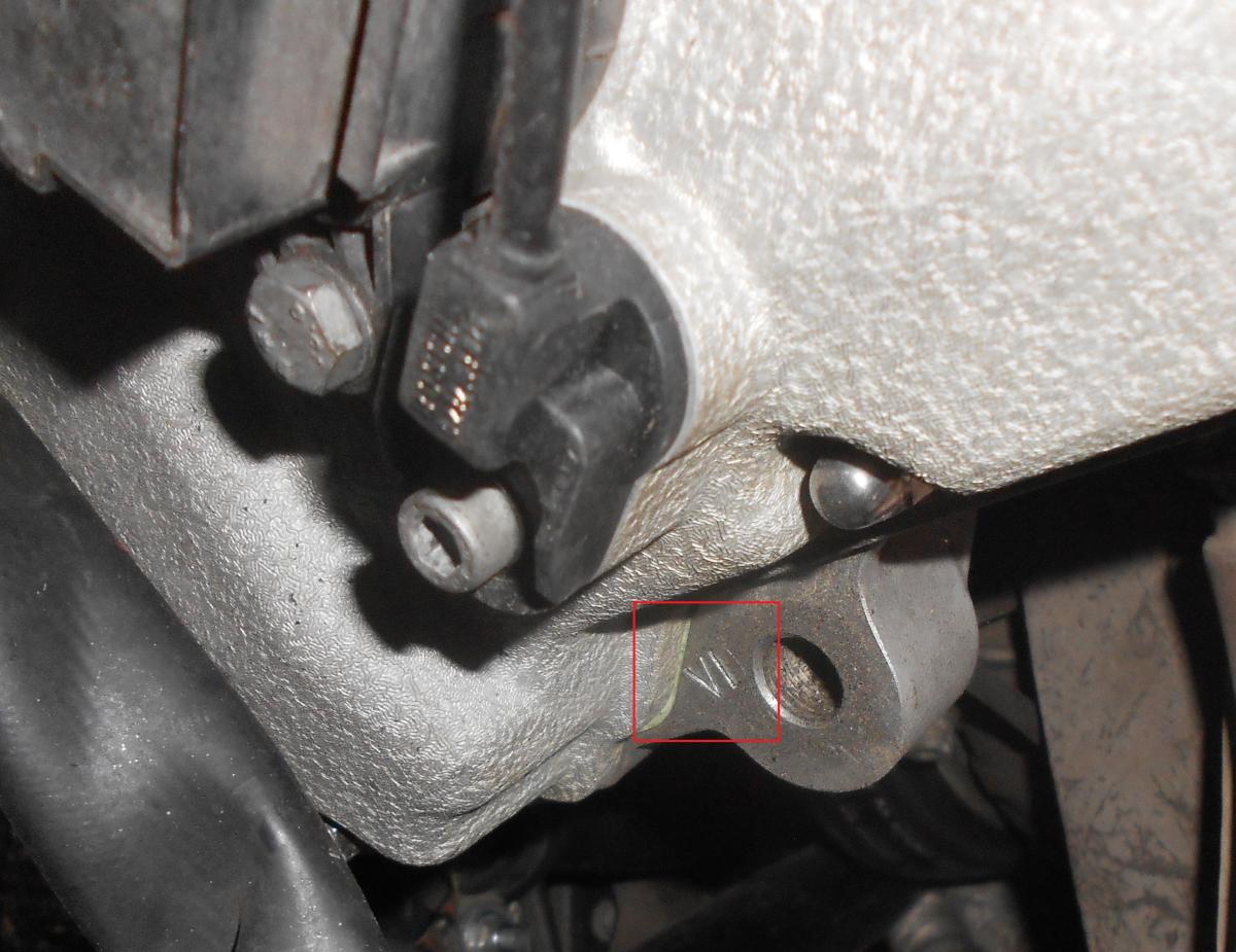

Zum "Phasenschieber" gibt es hier im Forum einige Literatur. Bitte einfach mal die Suchfunktion bemühen.
Dazu kannst du vielleicht auch herausfinden, ob der damals bei deiner Diva gemacht wurde. Ich glaube, dazu gab es einen Rückruf von Ferrari.
Christoph
Die Umrüstung auf die neuere Phasenstellerversion ist an einer eingeschlagenen Kennung auf den Zylinderköpfen neben den Ventildeckeln erkennbar. Sollte zumindest lt. Manual eingeschlagen werden.
