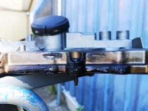

Wenn ja checke die VDD resp. den Ventieldeckel. Mein VD ist geschmolzen und das Öl lief schön auf den Auspuffkollektor.
Da der Auspuffkrümmer ca. 5mm neben dem VD sich befindet wird es da schon mal sehr sehr warm :-)
Achtung Brandgefahr!!
Gruss Jan

Hallo @Teferi ja genau die Ventildeckeldichtungen. Hatte ich wie schon erwähnt bei meinem auch... Zuerst nimmt es die Dichtung und danach beginnt der Plastikventildeckel von Audi zu schmelzen... 😡 Ist übrigens wirklich nur Plastik 🙂
Gruss Jan
Habe noch ein Bild rausgesucht, sieht dann in etwa so aus 🙂 Einfach mal die Abdeckung weg nehmen und mit der Hand runter fassen. Man merkt es sofort ob da Öl ist oder geschweige der Deckel schon weg gebrannt ist. 🙂
