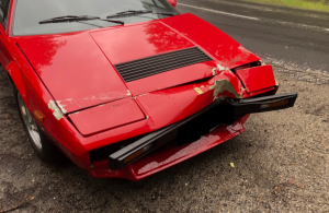

nach längerer Suche habe ich einen sehr schönen GT4 gefunden. Große Freude wie das Auto fährt und geht....
Leider gestern dann ein (kleiner) Einschlag bei geringem Tempo mit wohl  größerer Wirkung in die Leitplanke.... ;-/// zum Weinen.....
Kühler etc noch dicht. Bin euch dankbar für jegliche Tipps in Richtung Ersatzteile/Karrosserie....

Das sieht schlimmer aus, als es ist. Wenn Du jemanden suchst, der das (Süddeutschland) zu einem vernünftigen Tarif in Ordnung bringen kann, schreib mir bitte eine Nachricht. Gruß Andreas
@Luimex lässt so was in Italien richten wenn ich mich richtig erinnere.
Frag mal bei ihm nach, oder möchtest / kannst Du selbst alles reparieren?
...danke euch. Nach der genaueren Sichtung sind wohl jedenfalls der Li Kotflügel, Motorhaube (mal sehen), Verbindungsstrebe/Metallteil zwischen den Kotflügel (natürlich), Grill, Stoßstange zu tauschen....Besondere Sorge bereiten die Klappscheinwerfer.... Kühler etc. alles ok....Arbeitstechnisch haben wir ggf. guten Metallbauer und Lackierer vor Ort. Teile haben wir jetzt die üblichen Anbieter durchforstet....Andreas ich melde mich und Luimex checke ich 👍🙏

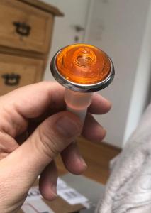

Werden die großen Blinker vorne im Zuge des Neuaufbaus dann gleich gegen die kleinen runden getauscht?

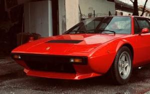

..einer der letzten GT4 EZ Frühjahr 1980. 2 Besitzer (der 2.  davon weit über 30 Jahre Eigentümer und ein echter F-Rennfahrer mit größerer Sammlung). Der 1. Besitzer war in Italien - da war der Innenraum noch braun.... Außen sollten schon immer rot gewesen sein...
Etwas spezieller ist aber meiner sowieso durch die dunklen Teile/Leisten (ev. mit etwas 208er Blut drinnen 😉 )

Kleine Blinker? Meinst du? Bin mehr 80ties Kid....

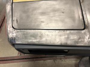

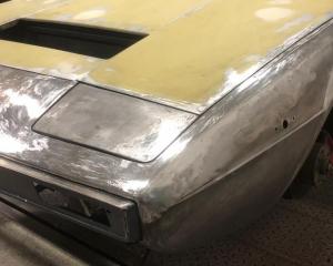

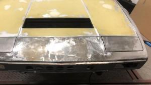

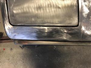

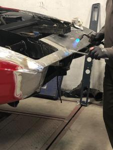

...jetzt habe ich auch ein Bild was "zinnen" bei der Feinarbeit/in der Praxis an der Karosserie bedeutet ehe dann grundiert/lackiert wird....
@F40org hab die kleinen Blinker bestellt ;-).

Cool, die kleinen Blinker sind in meinen Augen deutlich stimmiger und eleganter. Die großen Prügel hatten m.W. nur die US-Modelle.

...wie versprochen nun kurzes Resümme: Die "Diva" ((c) Mechaniker) ist wieder schön und die Formen passen wie seinerzeit in den besten Jahren

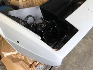

Nach dem unglücklichen Crash und 2 - 3 Monaten Recherchearbeit (Bezugsquellen, Preisvergleiche, Lieferzeiten,...) ging es dann Oktober/November tatsächlich an die Arbeiten. Zu den Anbietern - dinoparts/eurospares/okp/maranelloparts/div - lässt sich sagen, dass immer prompt reagiert wurde und was lieferbar war extrem zacking da war.... Verfügbarkeit insgesamt aber sehr unterschiedlich. Die Preise gehen ordenlich auseinander speziell bei Karosserienteilen (noch schlimmer allerdings zuletzt bei einem Bosch-Lichtenmaschinen-preisvergleich ;-//). Letztlich haben wir aber garnicht so viele Teile benötigt. Gebrauchte Teile (auch wenn anzupassen) sind mE besser als neue Nachbauteile. Noch besser: unser Blechbauer war wirklich ein Glücksgriff und hat extrem penibel alles neu aufgebaut.
Der Forderwagen wurde komplett entkernt. Die üblichen Rostschwachstellen gleich getauscht. Der Kühler im bestehenden Rahmen neu aufgebaut. etwas größere SPAL Lüfer montiert. Alle Karosserieteile in mehrwöchiger Arbeit per Hand neu aufgebaut mit mehr als ansehnlichen Spaltmaßen (Klappscheinwerfer sind echt heikel!) zusammengesetzt, blechblank entlackt (mechnisch!) und dann im Frontbereich (Nase und Fronthaube) und an den Kotflügel gezinnt.... dh die Detailformen neu ausgeformt. Per Säure entlacken hat sich bei der Fronthaube als katastrophal erweisen -> alles in Einzelteile "zerfallen". Hier hatten wir kurzfristig Glück mit einem Gebrauchtteil aus EU. So ging es rund um Weihnachten zum Lackieren. Wäre er Original nicht auch rot gewesen, hätten wir wohl komplett umlackiert. Allerdings sind die Fensterrahmen/Chromleisten bei Ausbau heikel und praktisch nicht mehr verfügbar meinen alle Profis ;-). In diesem Sinne wird jetzt noch technisch alles vorbereitet und dann gehts los 🙂 in die neue Saison...

Sehr sehr sehr sehr schön geworden, was man so auf den Bilder erkennen kann.

danke für Dein Lob - das hat jemanden sehr viel Freude bereitet in der Werkstatt :-)!!!!
Stand mal eine Stunde daneben als gezinnt wurde..... genau wie du sagst....
