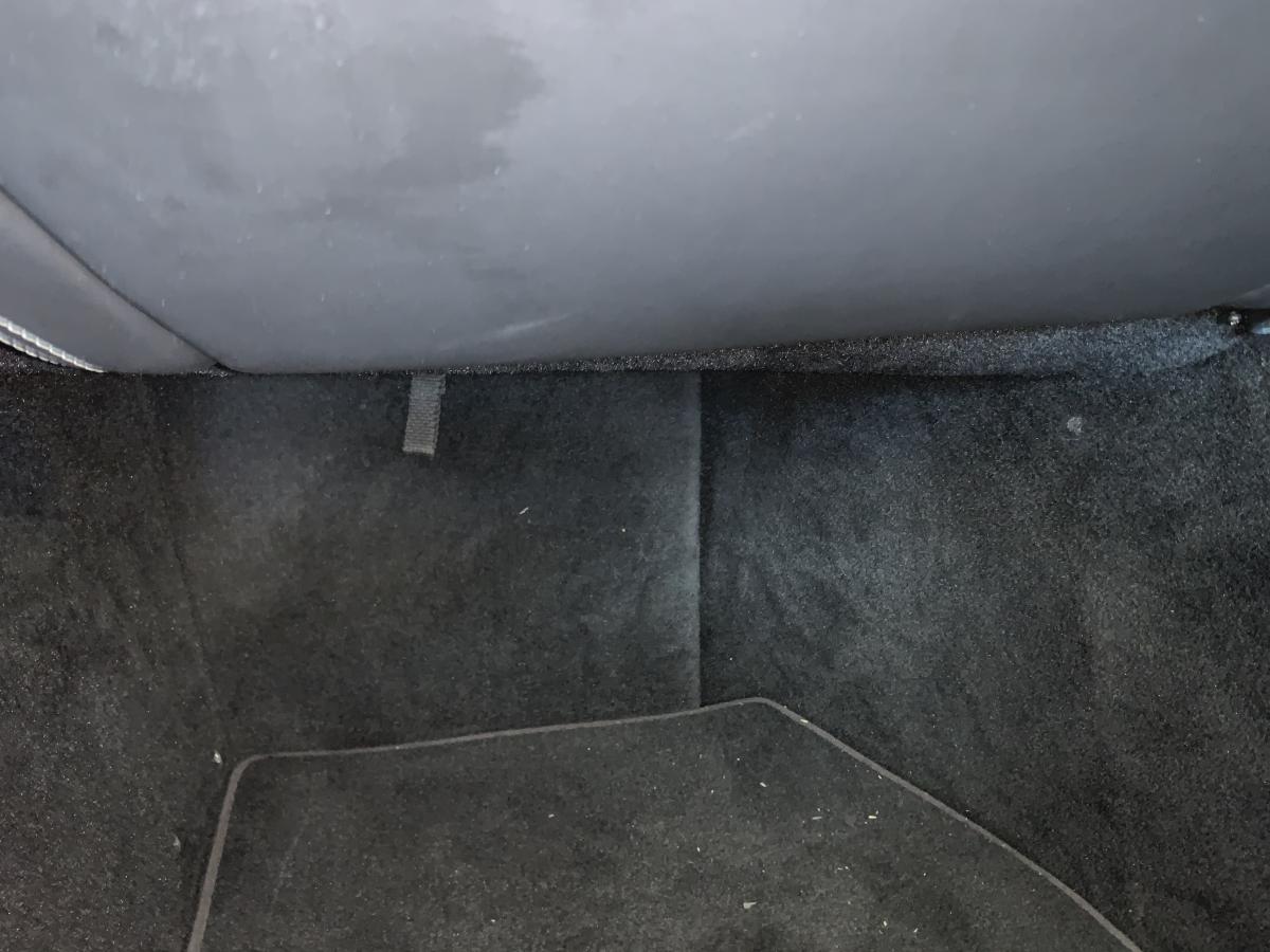

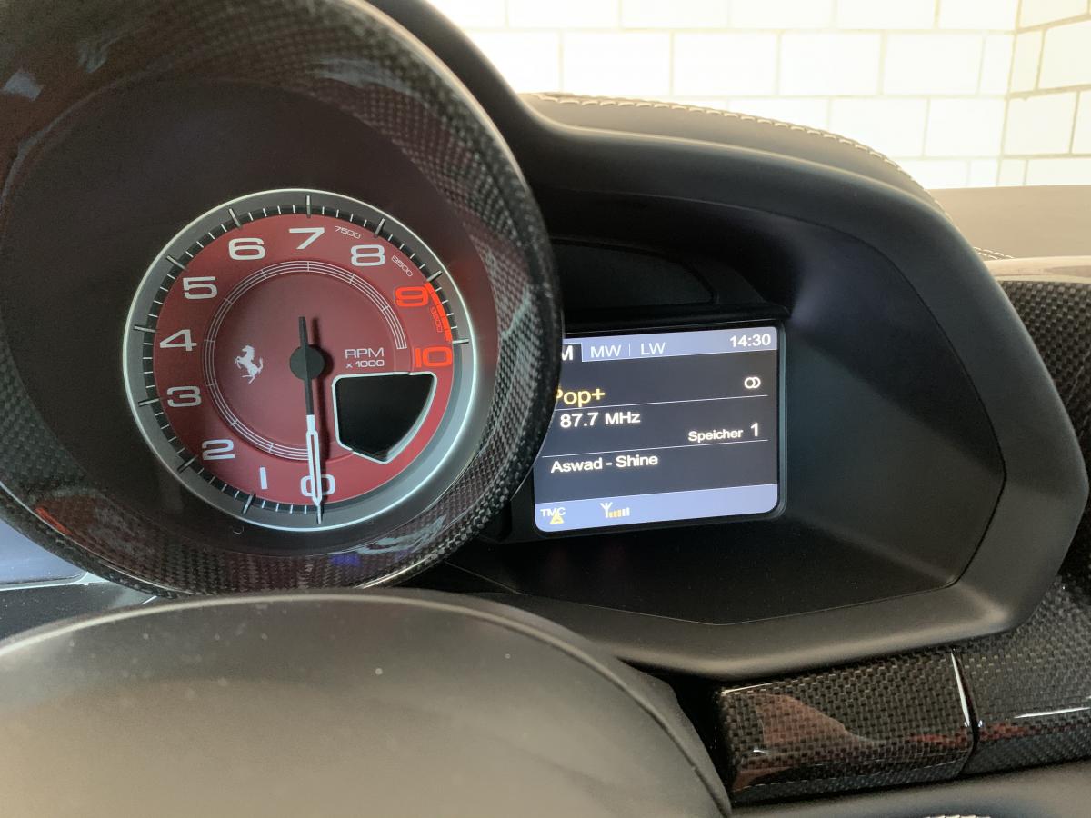

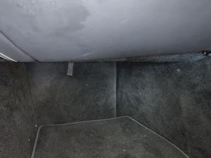

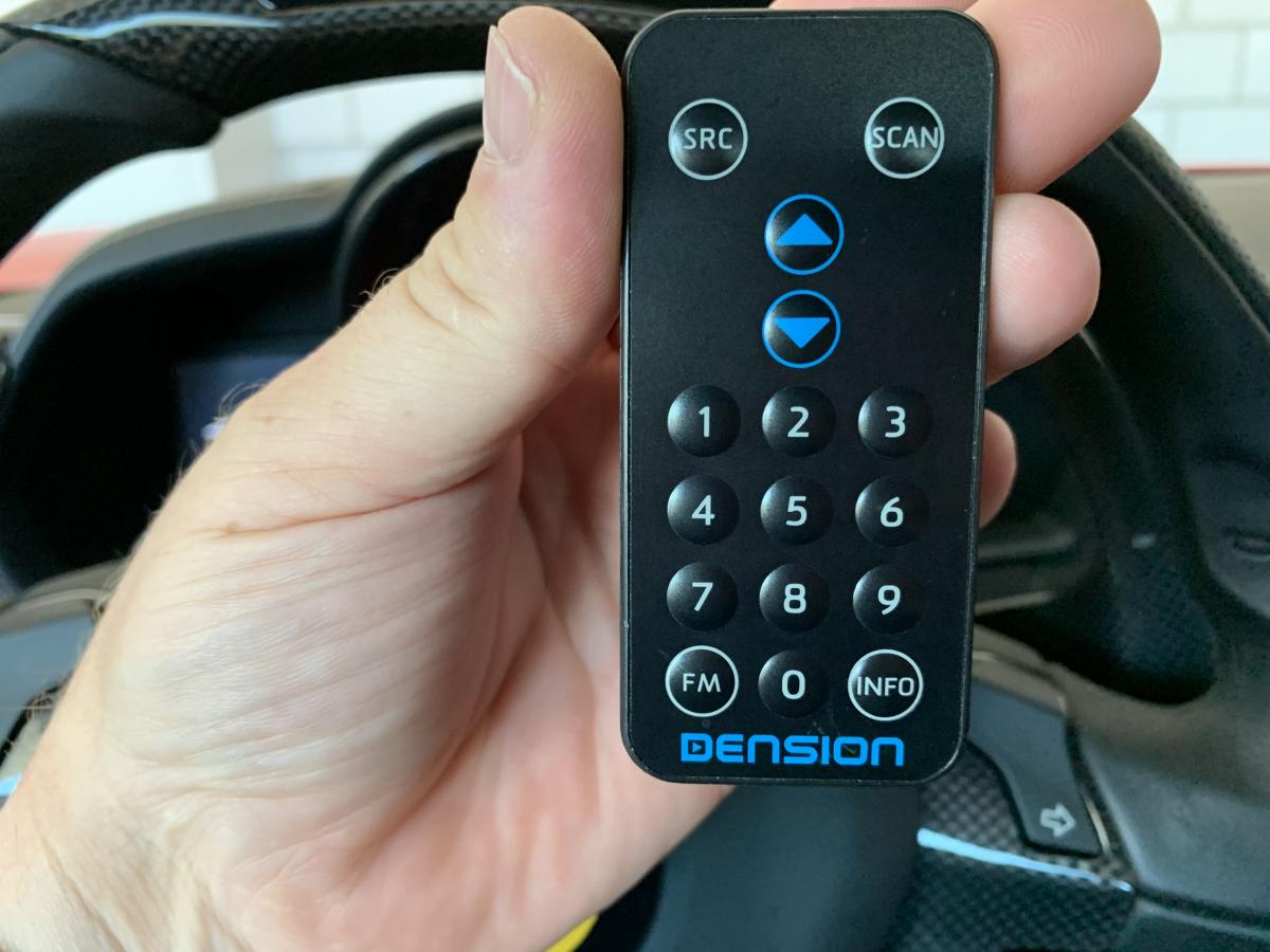

Sodele, wie versprochen einige Bilder.
Eingebaut wurde ein Dension Zusatzempfänger DAB+
Mir hatte damals das Gerät mit Fernbedienung besser gepasst. Mittlerweile gibt es auch Modelle mit Smartphone Bedienung.
Das Antennensignal habe ich mit einem Splitter welcher in die Antenne vom Originalradio eingeschlauft wurde, abgenommen.
Das Gerät selber wurde unterhalb des Handschuhfach platziert.
Im Display wird der Sender und alle Informationen angezeigt.
Sorry für die schlechte Fotoqualität.
Liebe Grüsse Scudy
Fernbedienung
DAB+ Empfänger
Anzeige im Originaldisplay
Einbauposition

Das heißt also, der DAB+ Empfang vom Dension wird über den UKW-Antenneneingang in dein FM-Radioteil "gesendet" und die Senderinformationen als RDS aufmoduliert ?
vor 2 Stunden schrieb Daniel Düsentrieb:
Genau
