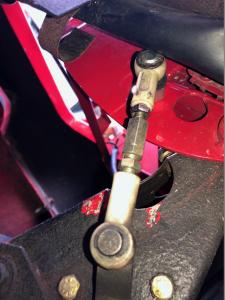

Maranello hat ausnahmsweise mal mitgedacht und eine Art "Zusatzsicherung" eingebaut.
Hab Fotos gemacht falls jemand mal das gleiche Problem hat.

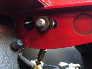

Wie man auf den Fotos sieht gibt es nicht nur die Stellschraube sondern auch eine weitere Einstellmöglichkeit wo die Stellschraube am Gehäuse befestigt ist. Da sind ca. 2cm Spiel zum justieren des Bolzens.
Und dieser Bolzen hatte sich verschoben.
Der Fix geht so: Die 17er Mutter lösen bis der Bolzen frei in dem Schlitz laufen kann.
Den Motor den Scheinwerfer schließen lassen. Dann von der geöffneten Fronthaube aus den Scheinwerfer von unten soweit anheben bis er bündig mit der Oberfläche ist und die Mutter wieder festziehen - Fertig !
Bisschen gefummel mit dem Schraubenschlüssel aber geht.
Jetzt passt alles wieder. UND - mein Fernlicht geht auch wieder :)
War eine korrodierte Klemme wo das Kabel von der Glühbirne auf eine Verbindung mit dem Hauptkabelstrang trifft.

Topp! Danke für die Rückmeldung und Auflösung.
Gut, dass da mal einer mitgedacht hat...
