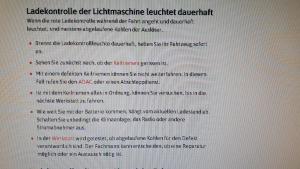

- für den  Spannungsabfall ist meistens Corrosion verantwortlich am Häufigsten sind zuleitungen oder der Sicherungskasten davon betroffen sobald die Ablagerungen beseitigt sind sollte die Lichtmaschine wieder einwandfrei laufen was noch sein könnte wäre der keilriemen .falls die Werkstatt den keilriemen zu fest gespannt hat wird es auch zu Problemen kommen daher keilriemen Kontrollieren ,oder die Kohle ist immer noch kaputt Und verbraucht dann müsste man nur die kohle stücke erneuern, Oder was noch sein könnte der Regler für die Lichtmaschine lichtmaschinen Relais oder wie er sich nennt weiß ich nicht genau aber dieser ist auch ein Problem
Ah ja denkbar wäre auch der Rückstromschalter der Lima . Aber eher selten .
Ich tippe einfach auf zu festem Keilriemen oder das Lichtmaschinen regler relais.
