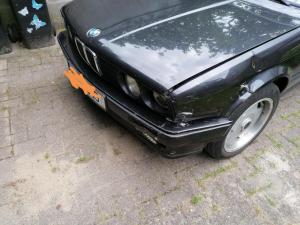

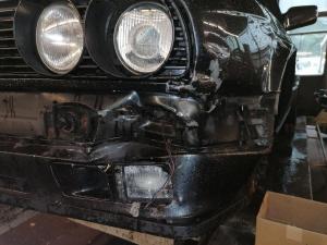

Moin,
Da jemand meinte, mich und mein E30 Cab beim abbiegen zu übersehen, habe ich nun ein Problem. Sämtliche Teile sind lieferbar, nur der Kotflügel vorne links nicht, nicht mal über BMW-CLASSIC. Weis hier jemand, wo ich den bekommen kann?, oder hat sogar noch einen "über"?
Mfg Ulf
PS: Von der Limo passt nicht, anders geformt.

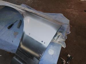

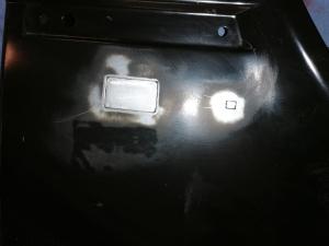

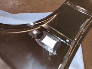

dank einem Tip von @Pentium habe ich heute einen Kotflügel bestellt, direkt bei BMW, ist zwar einer mit Blinkerloch, aber das zu zumachen ist kein grosses Problem, nur ein gerades Blech einsetzen. Diese sind komischerweise ausreichend bei BMW vorhanden.

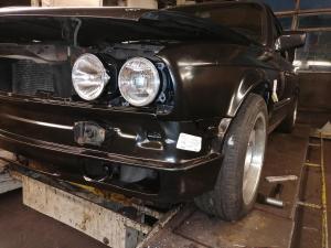

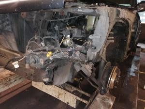

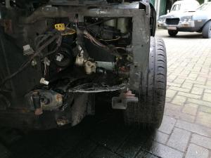

Moin
Original Kotflügel sind auch nicht mehr das, was sie waren, habe jetzt 3 Tage gebraucht, den einigermaßen passend zu kriegen. Normalerweise hätte ich den zurückgegeben,, aber da kein anderer lieferbar....
Aber, trotz allem, so langsam wirds was 😁
...der weg ist das ziel und nur das ergebnis zählt !

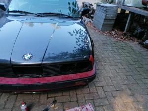

siehe foto.
gruss

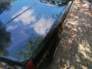

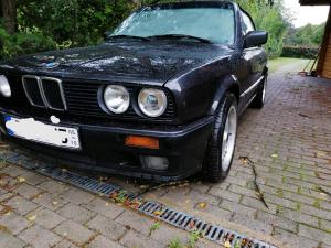

Moin, so wird aus einem selten lieferbaren Kotflügel innerhalb einer Stunde ein nicht mehr lieferbarer Kotflügel
Ulf, der sieht ja besser aus als vorher! Tolle Arbeit 👍🏻👍🏻👍🏻
Hmmm, wenn ich mir das Bild so betrachte...
@Pentium: Gibt es eigentlich irgendwo noch dunkle Blinkergläser? Oder verträgt sich das nicht mit der baldigen H- Zulassung?
MfG Ulf.
@Ulf.M
Bitte, Bitte, der E30 ist genau so ein schönes Auto. Nicht verbastelt wie viele andere.
Bitte lass die Blinkergäser original.😍
War ja nur so ´ne Idee... sieht meiner Meinung nach besser aus... NUR die Blinkergläser... dafür kommen ja auch die Original Kreuzspeichenfelgen wieder rauf..:)
