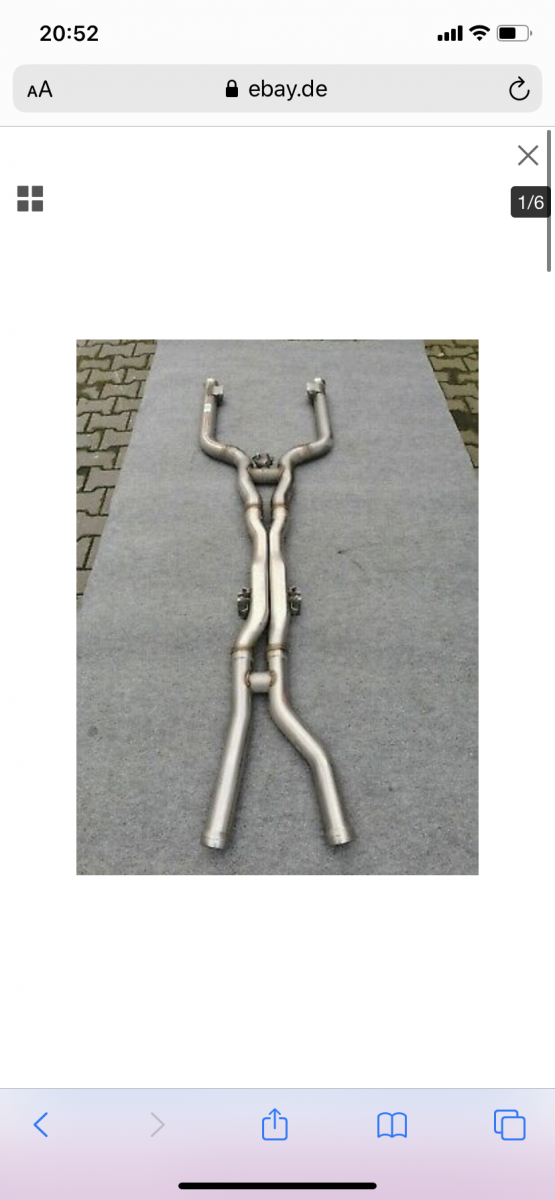

Ich habe mir mal die Abgasanlage angesehen...in den Verbindungsrohren ( Mittelrohren) gibt es auch ein Steuergerät ( wie von der Klappensteuerung ) ... kann es sein, das dort eine Klappe vorhanden ist?  Siehe Fotos
wenn ich mich nicht irre - sind das "nur" die Unterdruckklappen für due EU-Norm, um die Unterflut-Kats auf Temperatur zu bekommen.
