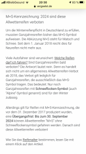

Ganzjahresreifen ohne Schneeflocke zählt nicht als Winterreifen. Ist Winterreifenpflicht vorgegeben hast Du ein Thema.
(gibt eine DOT-Grenze bis dahin gelten sie als Winterreifen, ab dann nicht mehr, meine vor 2018 ist noch OK, danach nicht mehr)
...leidige Erfahrung habe ich gerade beim Velar gemacht, ergo Winterreifen gekauft die auch Winter können und Sommerreifen
kommen sobald die Ganzjahresteile hinüber sind.
Mir sind zwei Sätze lieber die was können als ein wenig gespart und dann unzufrieden.
