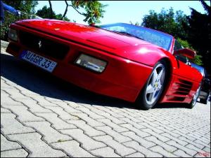

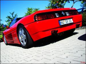

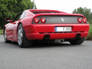

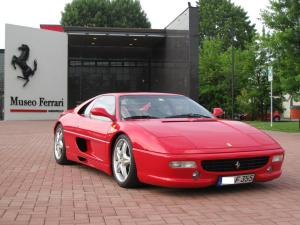

Da ich die Bildbänder förmlich studiere, ist dass für mich der perfekte und schönste F355. Ich habe mir die Bilder gerade aus dem Bildband von User @F355er GTB geklaut. So muss ein 355 für mich aussehen. Leicht tiefer, Sportauspuff, Distanzen fertig.

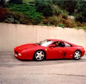

Beim 348 ist es dieser Spider. Ich bin mir nicht sicher ob es der von @GeorgW ist. Ist  ein altes Bild von einem Treffen.
Der tb war meiner. Leider gab es zu der Zeit noch keine Digicam oder ein Fotohandy 🙈
ich würde einen 348 GTS nehmen...

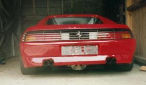

naja „leicht tiefer“ ...
Ich würde sagen viel tiefer geht nicht mehr ohne den Makadam ständig aufzurauen 😁
Das ist leicht tiefer, vorn 30 und hinten 20 mm tiefer

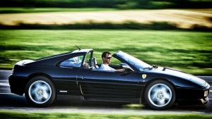

vor 45 Minuten schrieb AStrauß:
...nee isser nicht, aber mein ts steht ein paar Meter weiter, das Bild ist von der Mittagspause beim legendären Bodenseetreffen 2006, oder?:-))!
Gruß, Georg

vor einer Stunde schrieb GeorgW:
Gruß, Georg
Ja genau, da war es 🥰😉
