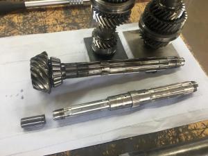

hallo die zweite zum kauf des TESTAROSSA,
unbedingt darauf achten ob sich alle gänge sauber schalten lassen.
das getriebe ist als schwachpunkt beim testarossa hinreichend bekannt (differential,synchronringe,steckwelle)
kavalierstarts mag er garnicht und die gesamte leistung von 390PS wird über eine einzige welle auf das getriebe übertragen.
mal in garage geht und meinem testa hallo sag
.... wird über eine einzige welle auf das getriebe übertragen...bei welchem Verbrennungsmotor denn nicht?
Ansonsten ist der Testarossa vollkommen problemlos ohne Elektronik  etc.
Üblicherweise ist die Kupplungswelle aber nicht so lang 😉
gruss an roland V12,
klar wird das das über eine einzelne welle übertragen !
zu 100% dir da beipflichte.
die welle reist gerne mal ab wenn die kavalierstarts zu heftig waren,ihr durchmesser liegt bei unter 25mm !
beim nachfolger 512 TR wurde das getriebe verstärkt insbesonders das differantal und meines wissens auch diese welle.
gruss
Stimmt, in diesem Fall hat die Kupplungswelle gehalten 😩
