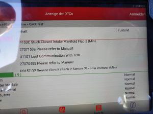

Der Wagen ruckelt im stand etwas, wenn ich beschleunige und im drehzahlbereich zwischen 3000rpm bleibe, ruckelt der wagen währen der fahrt. So als ob er gas annimmt und gleichzeitig sich verschluckt.
Ich habe daraufhin mal mein Diagnosegerät angehangen, siehe Anhang.
Die Motorlampe war an, nach dem löschen mit dem Launch Tester ist sie nun weg aber der Wagen hat dieselben symptome wie vorher.

Also ,der obere bezieht sich auf ein nicht reagierendes schaltsaugrohr. Wenn dein tester über eine stellglied diagnose verfügt , kannst du diese steuerung ansteuern und schauen ,ob sie reagiert bzw. Messen ob sie angesteuert wird.
Der zweite Fehler hat normal nichts mit deinem problem zu tun . Der dritte bezieht sich normal auf die nach kat lambdasonde . Vgl. doch mal mit dem tester die spannungswerte an der linken und der rechten bank
Wenn man nach der Fehlermeldung sucht dann findet man einiges zu dem Thema und in der Tat kann das Problem wo anders liegen. Mittels Tester kann man eine Stellglieddiagnose durchfuehren und die war bei denen einwandfrei, wobei es natuerlich Faelle gibt wo die halt kaputt waren.
