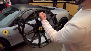

Ich habe keine Zahlen, aber wenn ich sie mit einem Finger heben kann, dann ist die Felge schon recht leicht. 🙂
Und da es bei Rädern ja nicht nur um "ungefederte Masse" mal drei zum Fahrzeuggewicht, also Gesamtgewicht, sondern um das Ansprechverhalten (Massenträgheit) beim den notwendigen Kräften für Bremsen, Einlenken und Beschleunigen (Umdrehung des Rades, nicht Masse für Längsbeschleunigung des Fahrzeug) geht, kann ich mir schon vorstellen das es etwas bring. Schwere Zubehörfelgen bringen ja auch etwas, wenn auch im Negativen.

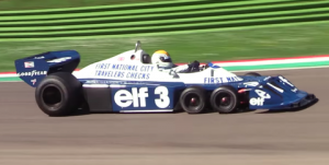

Gab es mit dem Tyrell P34 in der Formel 1 in den 70ern.
Bei den gefahrenen Geschwindigkeiten und der hohen Umdrehungsgeschwindigkeit wurden die Reifen recht heiß...
Die Felgen mit Reifen waren jede für sich genommen leichter, in Summe allerdings schwerer, mit der später eingesetzten Spurverbreiterung auch aerodynamisch nicht der Hit.
Die Absicht dabei war die vermutete bessere Aerodynamik, soweit ich mich erinnere. War dann insgesamt aber nicht so der Hit.
Yupp.  Weniger Luftwiederstand war mit einer der Hauptgruende.  Aber sie haben damit auch ein? Rennen gewonnen gehabt und zum Ende hats die FIA verboten das es mehr als 2 Achsen geben darf.
