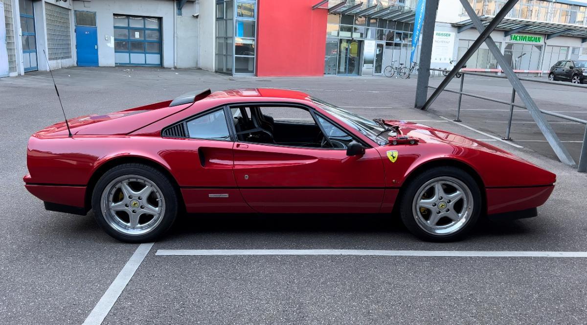

ich hab mal auf die Motornummer gesehen. Laut Brief bzw. techn. Datenblatt heisst das Ding F 105 I 046
siehe Bild anbei.
Fällt Euch da noch was auf was Unterschiede zum F 105 C 046 angeht?
Viele Grüße
Stephan
Das mit dem Verdichtungsverhältnis steht so in der Reparaturanleitung. F105C ist die Basis Version 9,8:1, F105C040 ist die USA Version 9,2:1 und F105C046 ist CH Version 9,2:1.
Wobei die CH Version mit 255 PS, USA mit 260 PS und Basis mit 270 PS angegeben ist.
Es gibt auch noch Schwedische und sicher noch andere Spezialversionen. Die 86er Schwedenversion hat z.B. eine 046 Motornummer, die auf die Verdichtung von 9,2:1 hinweist, aber wurde in Schweden mit 267 PS angegeben?? Diese Version hat keinen Kat, den silbernen Mengenteiler, aber die Luftanschlüsse an den Abgaskrümmern wie bei der KAT Version.
Danke. Weisst du auch warum mein Motor F105 i heisst und nicht F 105 c ?
Am Ende hat der Motor eine elektronische und keine mechanische Einspritzung mehr? ;)  Die Typenkennung kannte ich bisher auch noch nicht beim 328GTS mit dem F 106 AS/R-I
Das "i" kommt in dem Manual nicht vor . Hast Du mal am Auto nachgesehen - vielleicht steht da F105C046
