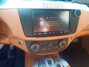

Ich wurde von unserem HĂ€ndler gewarnt, aber ich wollte es trotzdem, beim Update bekommt man ein Clarion NX807E mit DAB Tuner, es kostet ca. 4000 Euro.
Das Upgrade kommt direkt von Ferrari und wird auch von Ferrari eingebaut. Ich habe es gemacht, da ich den FF noch weiter nutzen will.
Vorteile
+ DAB funktioniert
+ "Sound" ist besser geworden (so eine Art Bose-Sound)
+ Bildschirm ist etwas grösser
+ Navi ist aktueller (aber immer noch nicht aktuell)
Nachteile
- sehr schlechte Bedienung (Touchscreen wird am besten mit den FingernÀgeln bedient)
- KEINE Integration ins System
- Lenkradtasten ohne Funktion
- USB ohne Funktion
- dunkler Bildschirm
- KEIN LautstÀrkedrehregler mehr, Tasten zu klein
- Apple Carplay nur bis Iphone 8 ???   Hallo Ferrari, es gibt schon das Iphone 11
Ich habe mehr erwartet, insbesondere die Funktion der Lenkradtasten !

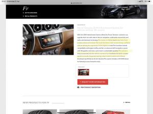

Schau mal hier rein:
  • GefĂ€llt mir 1
Aber da steht doch sogar, dass die Lenkrad Tasten funktionieren. Ist da sicher nicht was falsch angeschlossen oder im SteuergerÀt nicht freigegeben?
  • GefĂ€llt mir 1
Richtig, das war auch ein Grund fĂŒr den Tausch.
Es wurde immerhin bei einem offiziellen Ferrari HĂ€ndler gemacht.

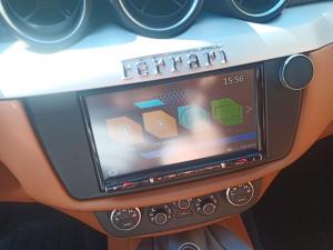

Nachtrag: Es funktioniert !
Ich habe lĂ€nger mit dem Hersteller telefoniert und diverse Updates als Software Pakete erhalten, es wurde immer besser, auch Dank des unermĂŒdlichen Einsatzes meines HĂ€ndlers in Kassel, er hat sogar Kabel selbst gelötet, da wohl ein Fehler im Original Ferrari Kabelsatz vorhanden ist und es fĂŒr den Original USB Anschluss keinen Adapter gibt.
Aktueller Stand:
+ besseres Radio DAB+ und besserer Sound  (ca. wie das JBL System im 812)
+ 2 USB AnschlĂŒsse
+ Apple CarPlay (auch mit dem ganz neuen iPhone meiner Frau !)
+ DAB+
+ HDMI Anschluss fĂŒr Filme
+ viel bessere und aktuelle Navigation mit Traffic Pro
+ Navi Updates möglich
+ Anzeige des aktuellen Tempolimits im Display
   (es soll sogar eine Blitzer App geben, aber die habe ich natĂŒrlich nicht installiert)
+ Angenehme Telefonie, bessere VerstĂ€ndigung ĂŒber das Freisprech-Set
+ Musikspeicher ĂŒber USB Disk / Stick möglich bzw. Handy
+ bĂŒndiger Einbau möglich
+ Original USB Anschluss funktioniert
Optionen:
+ Anschluss der hinteren Monitore (wohl ĂŒber Adapter oder extra Kabel) - wir haben keine Monitore, aber das Radio kann es
Hintergrund war wohl laut dem Clarion Support das Lager von Ferrari, die GerÀte dort sind etwas Àlter, d.h. es sind nicht alle Firmware Updates vorhanden und eben der Fehler im Kabelsatz.
Einige Nachteile bleiben jedoch:
- Haptik des Touchscreens anstrengend
- Keine Festplatte (kann aber ĂŒber USB Stick umgangen werden)
- DAB+Antenne klebt an der Frontscheibe
Egal, ich bin nun zufrieden und mein HĂ€ndler nun der Spezialist fĂŒr diesen Radio Einbau 🙂 beim FF !
Die Navigation ist sogar besser als die im 812, der 812 fĂ€hrt begeistert in die Baustellen, Staus oder Strassensperrungen hinein, um dann im letzten Moment eine wirre Umleitung zu fahren, die FF Navigation fĂ€hrt schon sehr frĂŒh im Probleme herum.

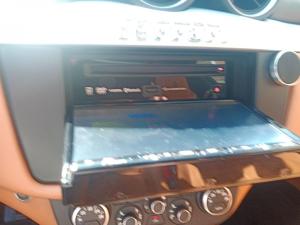

Das ist ein anderes Kit, der DAB+ Tuner wird per Kabel verbunden. (Modell DAB404E). Der Sound ist auch ok, wenig bis kein Rauschen bei DAB+.
Es gibt nur den Bildschirm der Headunit wie bisher (und eine Fernbedienung fĂŒr die hinteren Sitze).
Die Batterie habe ich nicht getrennt, aber auch nach der Wartung bei Ferrari waren noch alle Programmierungen vorhanden.
