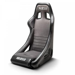

Im 360 (Spider?) sah ich einen Sparco, der gefiel mir gut, sah wie der aus - https://www.sparco-official.com/de/racing/sitze-und-gurte/rennsitze/sprint-performance.html
@Andreas. Den Sparco Sprint habe ich auch im Turbo BMW, überraschend bequem und der Sitz kostet mit FIA Zulassung nur um die 300 Euro.
