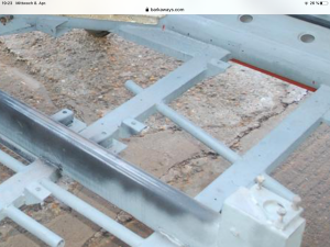

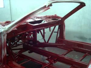

Guckst Du, ist ein 308er, müsste aber gleich sein.
okey - bedeutet rechts ist vorne, denn die ausleger mit dem gewinde für hinten findet man ja wenn man von unten draufschaut - die vorderen(hier rechts sind also Teil des Trägers.... spannend...  wie da was ausreissen kann ???

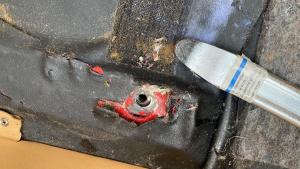

1 ½ h später - ahhhhhhhh - draussen - aber wie jetzt reparieren ???
Käfigmutter dreht sich im kreis - hammerschläge von oben rundherum damit es enger wird?
hat irgendwer eine ansicht von der mutter unten im rahmen ? ist das eine käfigmutter die eingehängt ist (vierkantmutter) oder wie genau ist das gelöst ? detailfotos wären super....

anschweissen will ich dezidiert nicht - tendiere dazu eine "revisionöffnung" in den unterboden zu bohren und dann sauber mit verschluss und unterbodenschutz wieder zuzumachen - ABER - vorher wäre es halt gut zu wissen wie diese gegenmutter tatsächlich "eingelegt" ist in diesen kleinen Trägervortsatz den man dort und da auf einem bild sieht (ganz unten in der mitte...)
