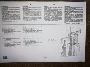

Die Bestimmung der Vorspannung wird im Workshop auf Seite E7 beschrieben. Da die Skizze nicht alle Maßpfeile enthält (s.Foto), ist mir die Bestimmung der Stärke der Zwischenlegscheiben X unklar.
- Kann das jemand präzisieren?

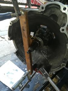

Es gibt zwar keine Leckargen weder am Geber- noch am Nehmerzylinder, aber ich war mir nicht sicher, ab der Druck vom Drucklager ausreicht. Um das zu testen, habe ich eine 20 x35 mm² Buchenholzleiste an der Kupplungsglocke fixiert und mit der Kraft der Kupplung belastet (s. Foto). Dabei ergab sich eine Durchbiegung der leiste von ca. 7 mm. Manuell war es mir nicht möglich, eine derartige Durchbiegung zu erreichen.
- Ist somit die Kraft ausreichend für eine funktionierende Kupplung?

Ich habe inzwischen weiter probiert. Leider erfolglos. Habe jetzt zur Erlangung der Vorspannung der Membranfeder wieder die 6 Abstandshalter-Scheiben eingebaut, die vorher drin waren.
Im Ergebnis kann man nun auf der Hebebühne bei eingelegtem Gang mit einem entsprechenden Hebel die Räder drehen, fast egal ob die Kupplung getreten ist oder nicht. Die Kupplung trennt also nicht richtig.
Das kann meines Erachtens nur folgende 2 Gründe haben:
1. Die Vorspannung ist falsch. Deshalb bitte ich Euch nochmals die im Workshop auf der Seite E7 angegebene Rechenvorschrift zu prüfen. Dort steht X = B - (A + C + D. Auf der Seite E8 steht, wie B zu messen ist, nämlich bei leicht zusammengedrückter Scheibengruppe in der Nähe der Schraubstockbacken wie auf Abb. 8. Wer kann das und die fehlenden Maßpfeile in Fig 6 präzisieren?
Bei mir wäre B = 26    A = 13,9    C = 7,0  und D = 3.5...3,8  also X = 1,3...1,6. Verbaut sind jetzt X= 1,8. Das ist doch nur unwesentlich mehr, da müßte doch die Kupplung funktionieren.
2. Wenn es nicht an einer 1926028715_SeiteE7vomWorkshop.thumb.jpg.dfd440ebd9386780cf31cdbffc833e81.jpgfalsch eingestellten Vorspannung liegt, könnte es ein zu geringer Druck der Hydraulik sein - also ein defekter Geber- oder Nehmerzylinder. Dann müßte man aber ein Leck finden? oder???

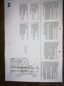

schön wäre es, wenn mal Jsich die hier nochmals angefügte Seite E7 vom Workshop ansieht und meine Fragen beantworten kann.
- Wie ermittelt man das Maß "C"?
- Ist die dort angegebene Formel zur Bestimmung von "X" richtig?
- ist die Vorspannung "D = 3,5...3,8 mm" richtig?

Die Dicke der Scheiben muß man doch berechnen können!
Wie dick sind denn die bei Dir verbauten?
