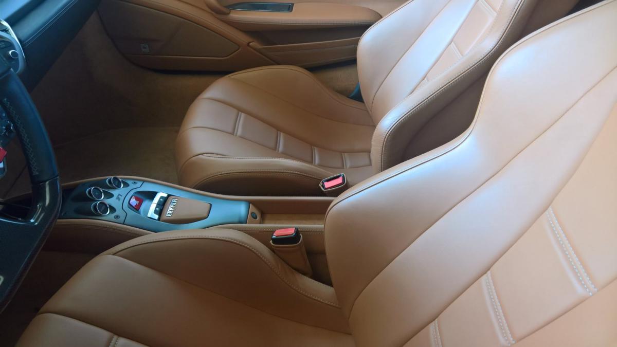

Nun hatten wir ja den kleinen der "Italienischen Heissblüter Bande" schon putzen können bevor die Waschanlagen Corona bedingt geschlossen wurden.

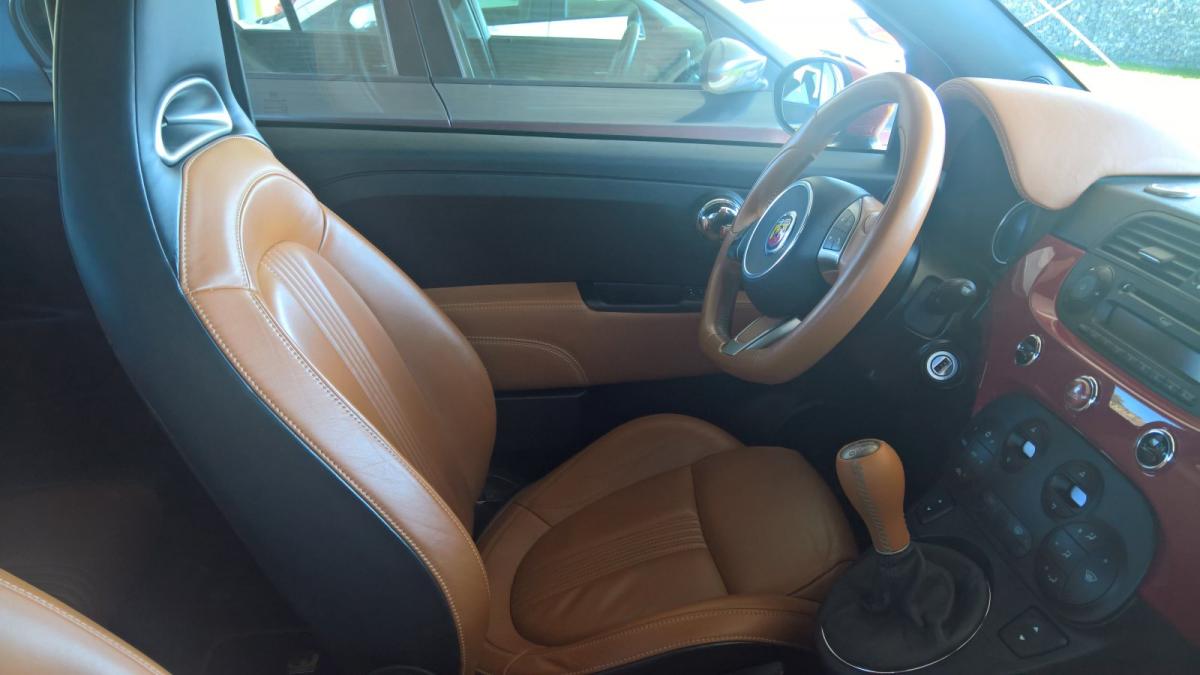

Beim esseesse muss @IronMichl mal schauen was aus dem Lack noch raus zu holen ist. Dafür haben wir uns dem Interieur um so intensiver angenommen. Da beide innen das Gleiche Leder haben konnten wir auch die gleichen Mittelchen verwenden.

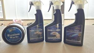

Ich kam einfach nicht früher dazu einen Bericht zu schreiben. Hatte meine Session schon am 10.04.

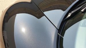

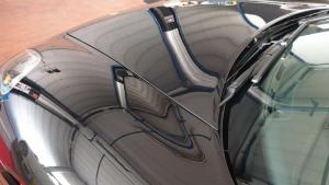

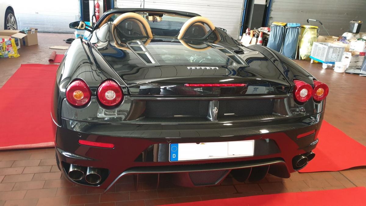

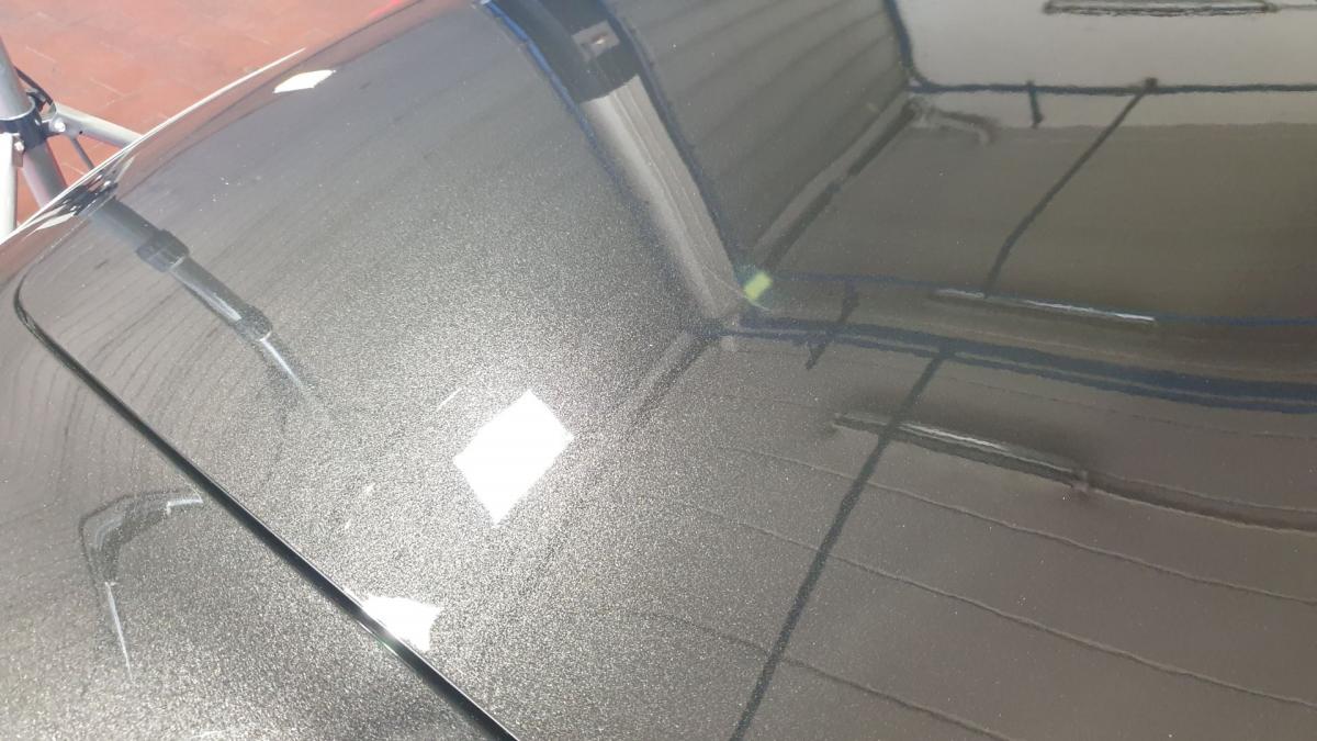

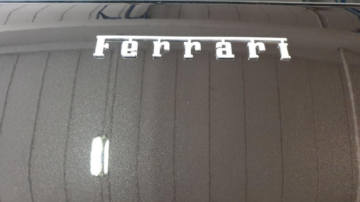

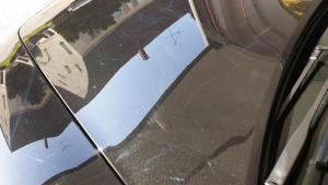

Ich hatte letztes Jahr mein Auto poliert und mit Dodo Juice Superatural Hybrid versiegelt. ICH bin dabei damit nicht so super zurecht gekommen, musste es 2x machen. Aber nach wenigen Waschgängen von Hand nun schon wieder ein äußerst unschönes Bild in der Sonne. Unzählige Swirls und Hologramme - aber auf dem Lack (Versiegelung) oder im Lack?
Obwohl ich eigentlich ziemlich streng nach @IronMichl Anleitung wasche und meine auch ein Händchen dafür zu haben, sah es immer wieder gleich Schei... aus. Ich zweifelte schon am mir selbst und kontrollierte auch alle Poliertücher nach Fremdkörpern etc. In jedem Fall konnte ich es nicht auf mir sitzen lassen. Ich kaufte noch einige Produkte nach (entweder durch gute Testvideos aufgefallen oder Produkte mit deren Hersteller ich schon gute Erfahrungen hatte) und nahm mir einen Tag Zeit.
Das Auto war ja schon gewaschen, aber ich musste ja heraus finden wieso ich in der Sonne so eine miese Optik hatte und warum das einen recht schmierigen Eindruck gemacht hatte. Erst hatte ich mir alle Utensilien bereit gelegt.
Zuerst putzte ich das komplette Auto noch einmal mit Petzoldt´s GlanzReiniger und ging dann auch noch an der Front mit einer Isopropanol-Wasser-Mischung drüber. Was ich dann im Scheinwerferlicht gesehen habe konnte ich kaum glauben. Plötzlich waren so gut wie keine Waschkratzer mehr zu sehen. Man musste sich schon sehr anstrengen minimale Defekte wahrzunehmen.
Und weil ich es nicht glauben konnte noch kurz in der Sonne den gleichen Test gemacht.
Der Lack sah also noch ziemlich gut aus, somit lag es wohl an der Versiegelung. Werde ich auch nicht mehr benutzen, ebenso wenig wie den Detailer von Dodo Juice.

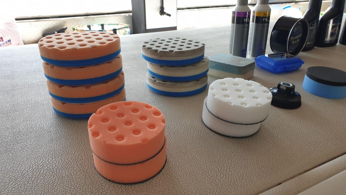

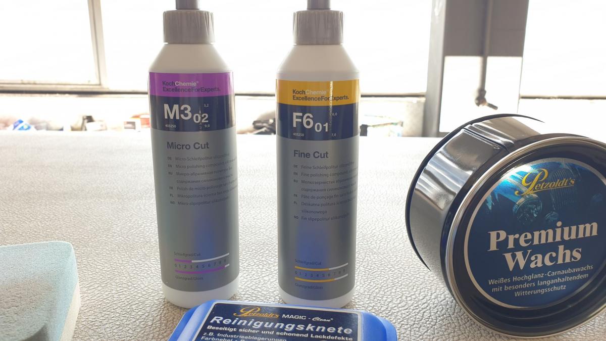

Ich habe mich dann dazu entschieden vor allem mit den weißen Pads und der KochChemie MicroCut den Lack noch einmal auf Hochglanz zu bringen und dann zu versiegeln. Da ich einen hohen Glanz wollte, tolles Abperlverhalten und eine einfache und jederzeit reproduzierbare Verarbeitung, habe ich mich für Wachs entschieden. In dem Fall für Petzoldt´s Premium Wachs.
Zuerst habe ich alle Gummis und Kunststoffe gepflegt, damit nachher keine Politur daran hängen bleibt. Besonders natürlich die Fensterdichtungen und rund um die Seitenspiegel. Dazu habe ich die Produkte von Sonax verwendet. Funktionierte gut.
Nach dem Polieren war das Ergebnis schon super, aber dann am Ende mit dem Wachs? Für mich absolut beeindruckend! Ich bin aktuell jetzt noch ganz stolz auf mich. :D Hab bei Erstauftrag wie vom Hersteller empfohlen zwei Schichten Wachs aufgetragen. Es lies sich wunderbar verarbeiten!!!

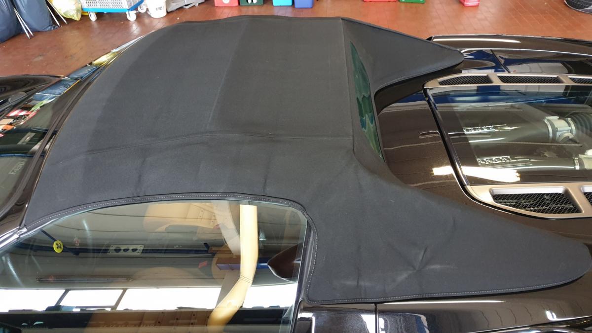

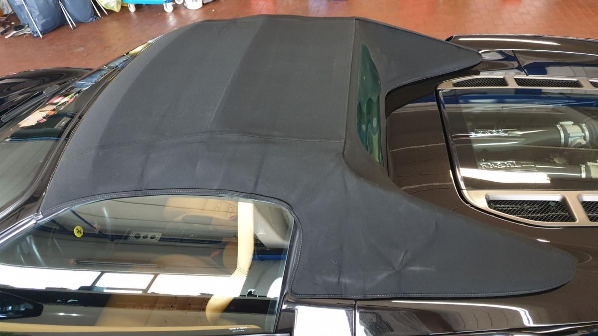

Bevor ich Bilder vom Lack poste, aber kurz noch Thema Verdeck und Glas. Das Verdeck war sauber, hatte aber natürlich die üblichen Scheuerspuren. Ich habe das Top End verarbeitet und konnte optisch keinen Unterschied feststellen, bin nun aber gespannt wie es sich dann mal bei Regen schlägt. Lies sich jedenfalls auch gut verarbeiten.
Vorher:
Nachher:

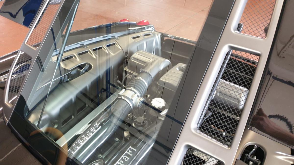

Glas habe ich mit dem Glasreiniger von Petzoldt´s und deren dafür vorgesehenen Tüchern gereinigt. Hat super funktioniert, alleine was da an "unsichtbarem" Schmutz innen an der Windschutzscheibe war. Auch die Scheibe an der Motorhaube war schnell sauber, könnte aber eventuell in Kürze eine Glaspolitur vertragen.

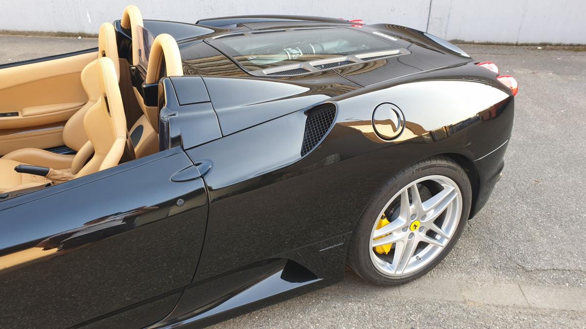

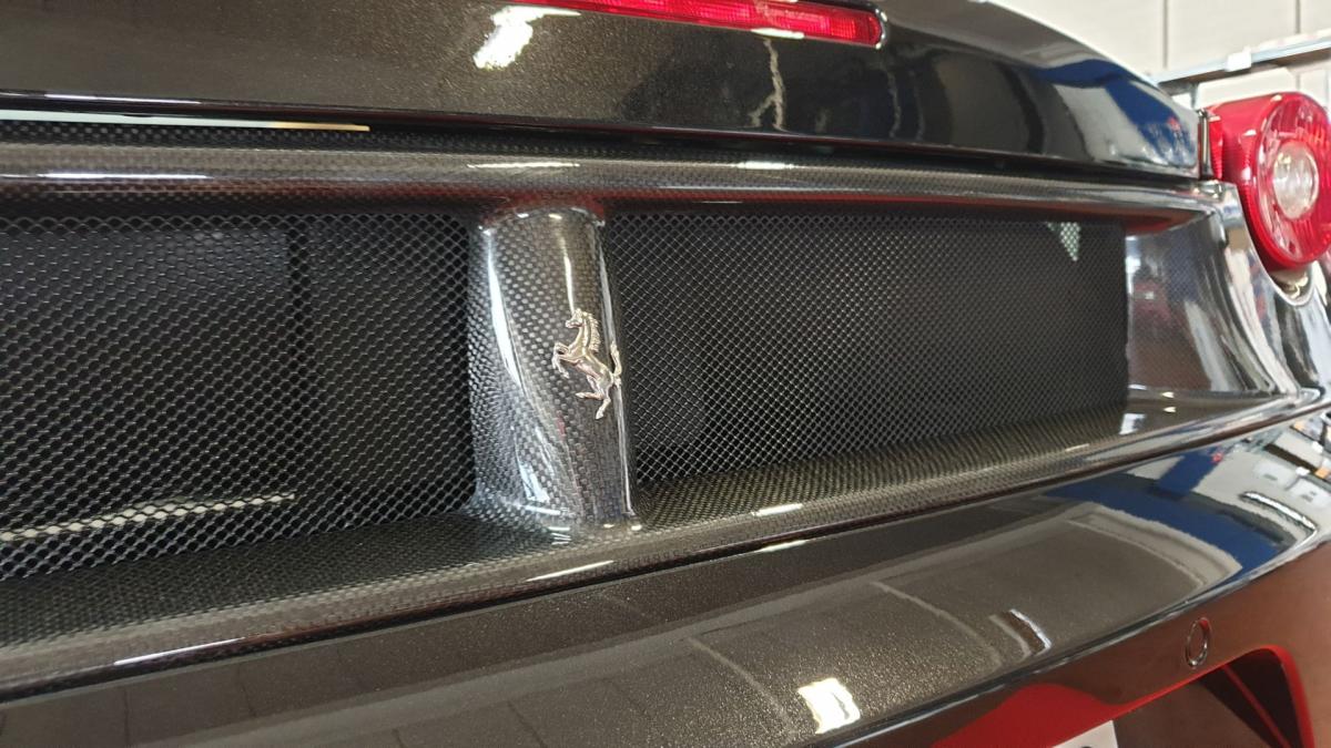

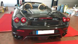

Hier nun das Ergebnis am Ende. Bin mega zufrieden! Werde berichten wie es nach dem Waschen etc. aussieht. Ich denke die Standzeit bei einem Hobbyauto schätze ich für das Wachs bei 1-2 Monaten ein, bis ich dann wieder nachlegen muss. Bin gespannt!
Nur gaaanz kurz (da Handy) :
- Test sollte sein ob die Defekte AUF dem Lack oder IN dem Lack sind/waren.
Das Ergebnis war AUF dem Lack.
Also war der Auftrag von egal was einfach zu dick.
Anhalt für o. a. Fhrzg ist Wachs ca. 3,5 bis max. 4 Gramm (!!!)
Wenn mehr drauf ist....... kommt es bei der nxt Tuchberührung wieder zu "Kratzern".
Glas polieren ist sehr sehr tricky.
Jochen, das betelefonieren wir Dienstag.
Michl
Der zweite Auftrag vom Dodo war absolut minimal und kaum zu sehen. Danach vollständig auspoliert. Keine Ahnung wieso das mir nicht gelegen hat. Das Premium Wachs jetzt war super. Ich berichte wie es nach dem Waschen ging.
