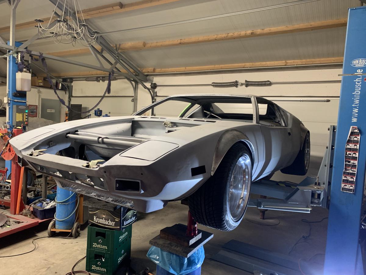

machst Du noch die Seitenleuchten - Löcher zu?
Hinten ganz zu und vorn die kleinen Seitenblinker sehen einfach schöner aus und macht weniger Mühe als die Verbreiterungen 😉

 Als ich mit der Restaurierung begonnen habe, war klar, daß ich folgende Dinge ändern werde:
1. Armaturenbrett raus und das spätere rein
2. Radio raus (senkrecht- geht gar nicht)
3. Seitenmarkierungslöcher zumachen
Mittlerweile finde ich gerade diese Dinge gut, weil es eben auch zum Pantera gehört.
Bei den Seitenmarkierungleuchten überlege ich aber tatsächlich noch, auch weil meine verchromten Spritzgusshalter schlecht sind und neuverchromen schwierig ist. Die Löcher zuschweißen dagegen ist ist echt kein Akt.

ich habe nochmal über die Seitenmarkierungslöcher nachgedacht und mich von euch überzeugen lassen. Die Löcher habe ich zugeschweißt.

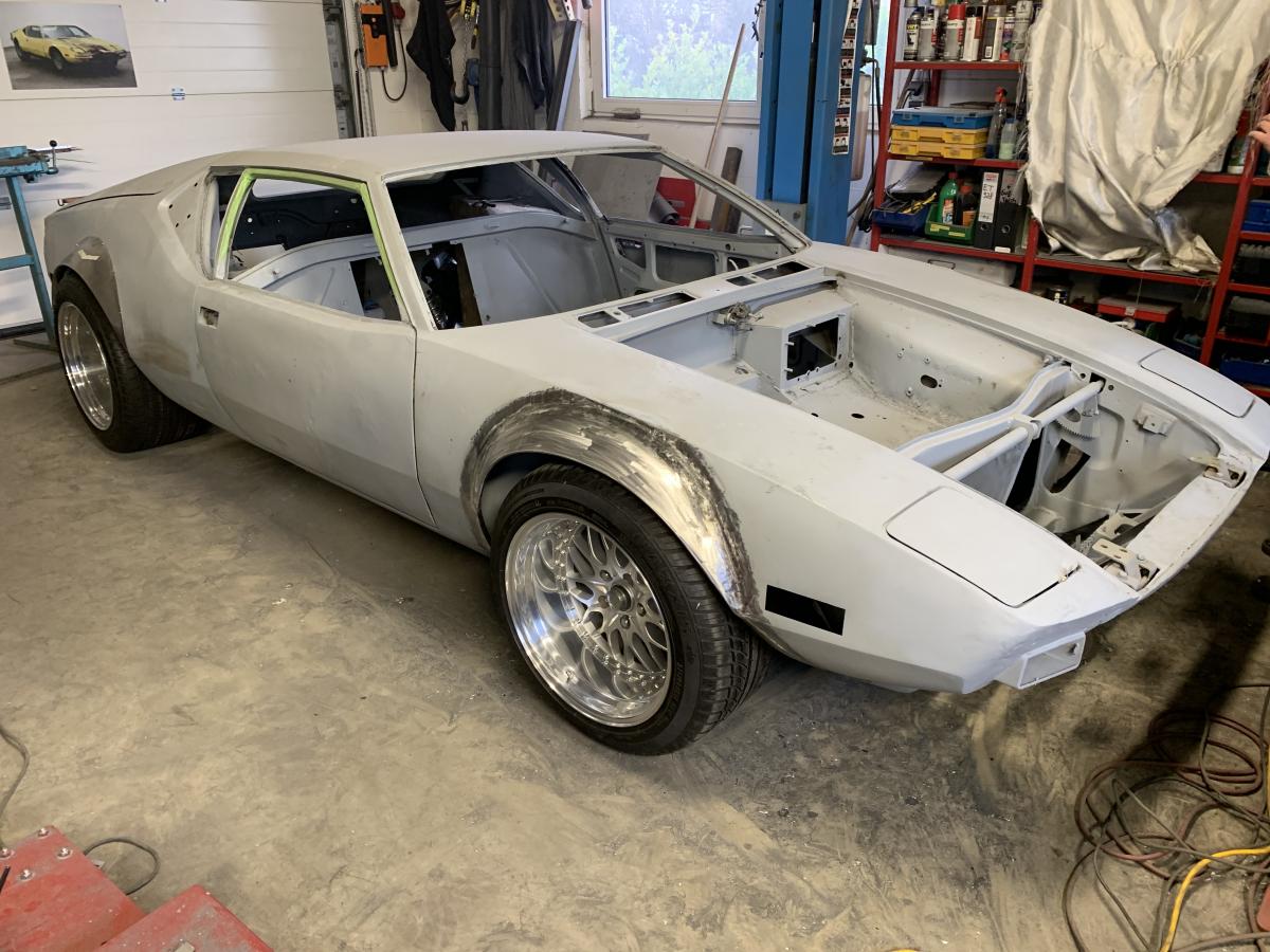

Es wird wird wieder gelb werden, aber ein etwas leicht anderer Ton. Nicht so zitronig, etwas kräftiger.
Zum Interieur:
Innen war alles stark verwittert aber fast gar nicht abgenutzt. Das Auto hatte nur einen Vorbesitzer und ist fast gar nicht gefahren. An Hand der normalen Verschleissteile im Motor, Getriebe und alle anderen mechanischen Bauteile schätze ich auf max 10 000 km.
Alle Innenraumteile habe ich schon aufgearbeitet. Poblemlos, nur ein kleiner Schnitt in der Rückseite einer Rückenlehne.
Das Lenkrad habe ich neu beledern lassen und habe mir dann in meinem Betrieb einen Edelstahlstern gelasert mit DE TOMASO und PANTERA auf den seitlichen Speichen und meinen Initialen in der Unteren. Miitig ein Drehteil mit dem eingklebten Logo. Gefällt mir gut.
Das Getriebe brauchte ich  nur zu dichten, vorsichtshalber habe ich neue Lager eingesetzt, war aber nicht nötig-
Der Motor ist noch zerlegt und zum Vermessen beim Motorbauer. Da alle Bauteile fast keine Verschleißerscheinungen zeigen, werde ich alles wieder mit neuen Kolbenringen einbauen. Ich habe gehört es gäbe eine ander Nockenwelle, die besser zum Motor passt?  Vielleicht hat da einer eine Idee?
Dann habe ich eine komplette Holley EFI Einspritzanlage gekauft. Macht echt einen sehr guten Eindruck. Optik ändert sich nicht, ist aber besser in den Griff zu bekommen als die Vergaser- jedenfalls habe ich das mit meinem Sohn an seinem Chevy Nova erfolgreich gemacht. Bei der Efi ist dann auch gleich die elektonische Zündung und die Intankpumpe enthalten.

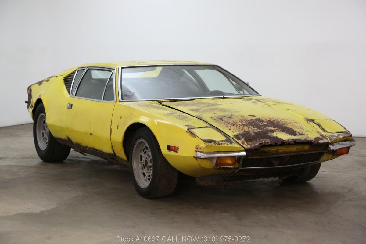

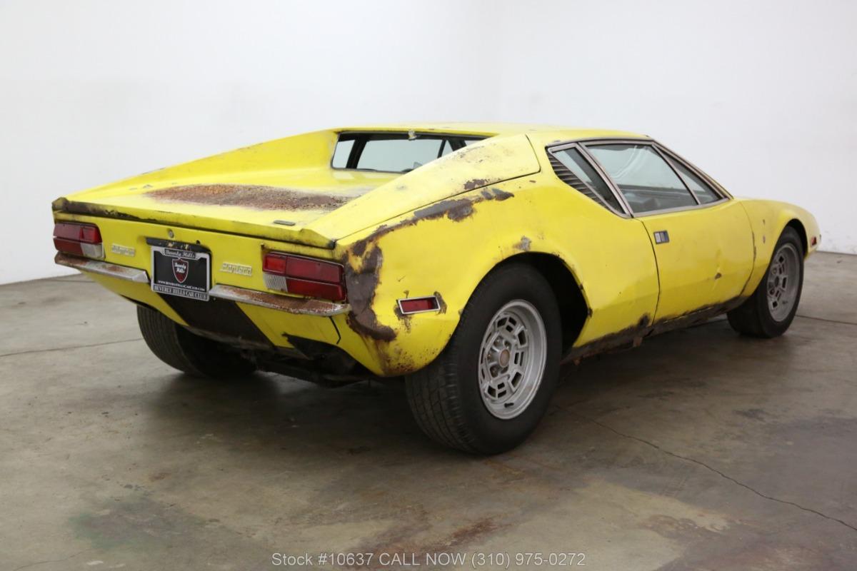

Was ist denn mit der Raubkatze passiert, dass sie so vergammelte?
1. Hand ist offensichtlich nicht immer gut 🙄
