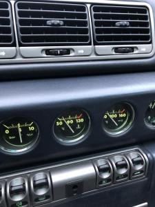

Dann ruckelt der Wagen stark beim fahren. Nichtsdestotrotz bleibt das Kühlwasser ständig unter 90 Grad und auch das Öl denke ich, ist zu kalt. Hat da jemand einen Ratschlag? Und dann geht auf der Beifahrerseite beim Öffnen der Tür die Scheibe nicht runter:( Vielen Dank an euch.
