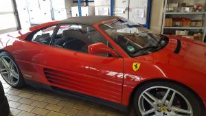

Gerne möchte ich meinen 348 (temporär) ein wenig auffrischen, denke eventuell sogar an Folierung aber eben auch Felgen mit etwas modernerem Look. Hebe alles Originale natürlich auf. Mir würden die Räder des F430 am besten gefallen und hätte eine Quelle für Gerbrauchte (Felge + Reifen 225/35/19 & 285/35/19).
1. Passen die F430 Felgen und Reifen auf den 348?
Ich habe Unterschiedliches gehört und (auf Fotos, wie dem angefügtem) gesehen. Offensichtlich haben einige die F430er auf dem 348, aber muss dazu was geändert werden? Mein erfahrener Ferrari-Werkstätten Chef meint es passen nur die 355er drauf, nicht jedoch die des F430: „Habe die Felgen selbst schon einmal ausprobiert - die Hinterachse steht viel zu weit heraus“.
2. Eintragung/Pickerl möglich?
Kann man in der heutigen Zeit (siehe oben) in Österreich, genauer Wien, noch eine Eintragung für die F430 am 348 bekommen? Ich bin da skeptisch und weiß auch nicht: Was würde ich dafür brauchen und gibt es das alles (zB braucht man was vom Hersteller und kriegt man das auch)?
Wenn man nicht eintragen lässt oder dies nicht kann (ich fahre 1.500 bis 2.000km im Jahr, früh morgens am Sonntag), bekommt man dann zumindest noch das Pickerl oder checken die Werkstätten/Prüfstätten auch die Reifen/Felgen auf Dimension (Profiltiefe checken sie ja)?

Also mir gefällt der Felgensatz auf dem 348. Jaja, nicht original..
In Deutschland werden Rad-Reifenkombinationen explizit geprüft. Unterstützung vom Werk respektive eine Freigabe halte ich für ausgeschlossen. Bliebe nur eine Einzelabnahme. Da die Felgen von der Traglast vom schwereren 430er sind sollte das gehen. Bliebe noch der Abrollumfang, gegebenenfalls mit anderen Reifen oder Tachoanpassung. Ob das Profil ausreichend (für den TÜV) abgedeckt ist sieht man auf den Fotos nicht. Frage der Felgenbreite und ET.
Ich würde mir mal einen Radsatz ausborgen, montieren und dann zu einem Sachverständigen fahren. Kostet nur ein wenig Arbeit und dann hast Du eine Richtung.
Gruß BWQ

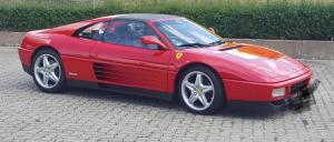

aus eigener Erfahrung kann ich Dir nur berichten, dass es in Deutschland vom jeweiligen Bundesland, aber natürlich auch vom Prüfer abhängt. Ich fahre seit einigen Jahren die Felgen des F 360 Modena auf meinem F 348 und hatte zunächst Probleme diese eintragen zu lassen. In Hessen hatte ich keine Chance, durch den Tipp eines Mitforisten habe ich sie dann in Banden Württemberg eingetragen bekommen.
Ich fand die Originalbereifung mit 275/40 hinten allerdings optisch nicht so schön und fahre daher mit 255/40, was auch sehr gut passt. Schließlich sind diese Felgen 1 Zoll breiter ggü. den O-Felgen des F 348.
Ich wünsche Dir viel Glück bei der Eintragung.
Thomas

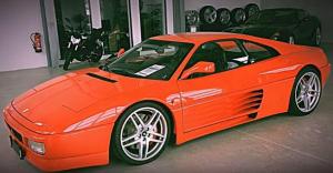

Ich persönlich finde, dass die 430er-Felgen super auf dem 348 aussehen. Ich habe meinen ab Werk mit den Competizione-Felgen in 18-Zoll ausgeliefert bekommen, sonst hätte ich dieses Projekt mit den 19-Zöllern auch verfolgt. Zusätzlich habe ich noch Spurverbreiterungen drauf. Ich meine, dass auch noch genügend Platz für 19 Zoll wäre. Außerdem bin ich in einem 348-Bilderforum, wo viele 348 mit den 19-Zöllern abgebildet sind. Allerdings keiner aus Deutschland oder Österreich, was natürlich an den Zulassungsbestimmungen liegen kann.
Bitte aber neben der Optik auch das Fahrverhalten nicht vergessen, welches gerade beim 348 immer schlechter wird, je breiter und größer das Rad ist. Da muss man z.B. mit Reifendruck und Reifenherstellern spielen, dass man immer noch ohne Probleme 280 fahren kann.
Auf jeden Fall viel Erfolg beim Umrüsten!
Schöne Sitze, glaube ich weiß wer die gebaut hat 😊
Hallo habe diese auch auf meinen Eingetragen VA 225/35R19 und HA 265/40R19.
Gruß Johann
meine ich auch ,deshalb auf dies gewechselt. Aber sehr schwer zu bekommen.

...ja und zwar sehr gut.dies meine ich nicht nur optisch sondern auch fahrdynamisch!habe ich im jahr 2006 selber schon bei einem 348 spider erstmals erprobt.
zu dem bild hier: auch diesen habe ich sowohl mit radsatz,sitzenals auch bremsanlage ausgestattet!
helfen in allen belanngen kann ich da auch.0179/1296937 meine tel.nr.
grüße
