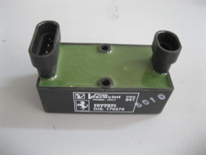

Das sind die slow down Steuergeräte und solltem jedem der jemals Ferrari gefahren ist bekannt sein die sind schließlich ständig kaputt.
  • Haha 5
Vescovini ist die Bezeichnung/Name (oder Hersteller) fuer die unsaeglichen Kat Temperatur Steuergraete im 355er.

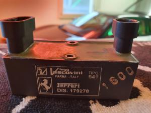

Die KAT-ECU, Vescovoni oder SD(Slow-Down)-Module oder Ferrari-Artikel-Nr 179278 (für den F355) wie sie alle genannt werden, sind nur sinnvoll/benötigt wenn ein KAT verbaut ist.
Für ein Fahrzeug ohne Strassenzulassung ( ohne KAT's ) wird eine solche Überwachnung nicht benötigt 😉

Die sind übrigens im 348/355/360/456/550 etc verbaut. Im 456 und 360 wegen des Einbauortes weniger gefährdet aber kommt vor.

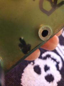

Nachdem ich mich über ihn lustig möchte, hat mich der Zorn von Vescovini voll getroffen.:P
Seit kurzem ständiges Slow Down mit Tralala und Notprogramm, egal ob kalt oder warm 🙈

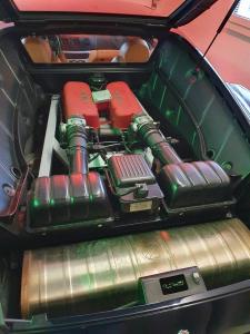

Ich würde die Dinger mal gern auf Risse prüfen...weiss vielleicht jemand, wo sich diese in einem 360er befinden?

@JamaricoIch habe mir letzten Winter die Slowdown ECUs und die Tempfühler von technistrada bestellt. Vorteil der neuen Vesconi, die zeigen Dir auch an wenn ein Tempfühler defekt ist und preislich waren die unschlagbar gegenüber den Originalen.
Die linke und rechte Verkleidung hinten im Motorraum entfernen..
dann ist auf jeder Seite eines.  Meines hab ich vor Jahren auchmal getauscht und die Fuehler sind auch ersetzt.

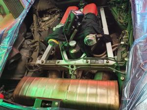

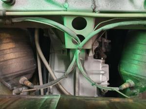

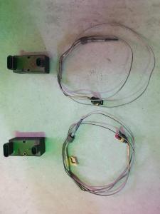

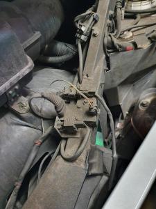

Durch die Risse könnte eventuell Feuchtigkeit in die Elektronik gelangt sein, weshalb ich mich entschieden habe, die Dinger durch die angepriesenen Technistrada - Produkte zu ersetzen. Auch die Temperaturfühler werden ersetzt. Hierzu muss die Luftfilterbaugruppe demonriert werden.
Das Schrauben hat soweit wirklich Spass gemacht. Alles ist sehr gut zugänglich und sehr zeitsparend angeordnet. Macht direkt Lust auf mehr....:P
