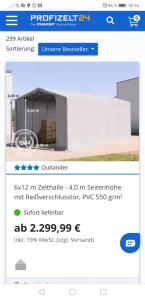

Danke für eure Antworten. @corniche in unseren Bauvorschriften fehlt die entsprechende Satzung bzgl. fliegenden Bauten. Lt. Satzung BW darf ein fliegender Bau unter 100 qm genehmigungsfrei erstellt werden bis drei, max. sechs Monaten. Aber dann könnte ich diesen ja abbauen und eine Woche später wieder errichten?! Leider muss ich trixxen da ich aktuell keinen Unterstellplatz für mein neues Produkt habe. So bezahle ich etwa € 1.800 Euro für ein VBI abgenommenes Lagerzelt und kann die knapp 20 Paletten günstig unterbringen.

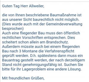

Nach Prüfung aller Paragraphen darf ich das Zelt stellen, ich weiß schon woran es liegt, ich nehme den Nachbarn hinter dem Haus die Sonne mit dem Zelt, und dies sind die Eltern der Zuständigen im Bauamt. Sie ist also befangen. Nun gab es eine passende Antwort von mir inkl. Rechtsbeistand. Ich lasse Falschaussagen unter Vorsatz nicht auf mir sitzen.
