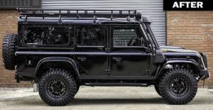

Land Rover Defender gesucht
Grüezi
Ich suche für einen Freund einen ganz bestimmten Land Rover Defender.
Zum Hintergrund: Dieser soll als Shuttle für Kunden dienen und einen Anhänger durch grobes Gelände ziehen können.
Anforderungen:
  • schwarz innen und aussen
  • Baujahr ab 2012
  • 7 Sitzer
  • Optisch soll er ähnlich wie auf den Bildern daher kommen
  • wenn möglich aktuell ein Schweizer Auto
  • nicht mehr als 60.000 km gelaufen
Vielleicht kennt jemanden der jemanden kennt oder möchte seinen gerade selbst verkaufen.
Beste Grüsse,
David

Wenn Geld eher weniger eine Rolle spielt, schau Dir die Island-Umbauten an. Die machen noch mehr her als die James-Bond Version auf dem unteren Bild von Dir (finde ich). Gibts auch in schwarz...
Vielen Dank für deinen Beitrag @rato65
Wir sind James Bond Fans, daher kommt wahrscheinlich auch der spezielle optische Wunsch.
Die Island Umbauten sehen aber auch gut aus. Spätestens im Frühjahr brauchen wir ihn und haben somit noch ein wenig Zeit zum schauen.
